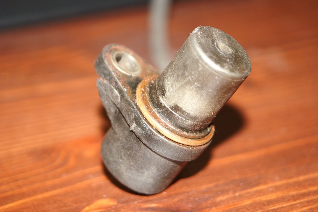

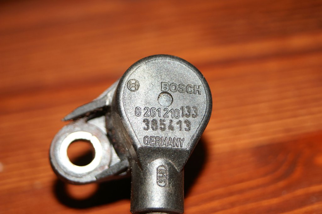

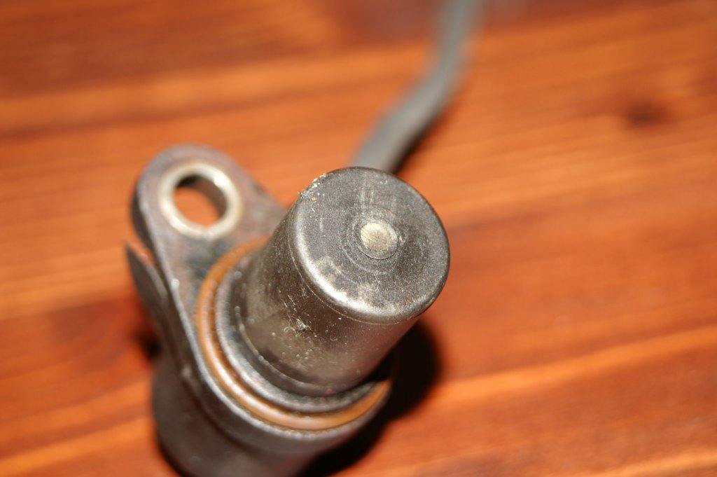

So, hier mal Bilder vom ausgebauten KWS. Es ist keine Beschädigung erkennbar. Bin noch nicht viel gefahren, gleich nach dem Einbau liefen aber nur 3 von 4 Zylindern. Starten ging aber problemlos. Auf Gas läuft er auf allen vieren. Wahrscheinlich eine Benzin-Einspritzdüse verdreckt/defekt und eigentlich verantwortlich für die Meldungen zu Fehlzündungen. Alle Meldungen deuten auf Zylinder 3 hin.
Die metallische Sensorfläche war m.E. am neuen nicht so erhaben wie bei dir. Die gelochte Scheibe an der Kurbelwelle scheint aber an der Sensorfläche Spuren hinterlassen zu haben. Ich hatte parallel dazu die Ölwanne abgenommen und gesehen, dass die Kurbelwelle jeweils im Bereich der Pleuellager leicht blau angelaufen war. Vielleicht ist nun die Kurbelwelle leicht aus dem Lot, so dass sie den KWS berührt. Keine Ahnung.

Danke für die Bilder. Mir scheint, Schleifspuren sind wohl normal. Aus dieser Abnutzung kann ja durchaus ein Fehler resultieren, wenn nach 100tkm+x der Abstand zwischen Sensor und Kurbelwelle zu groß wird.
