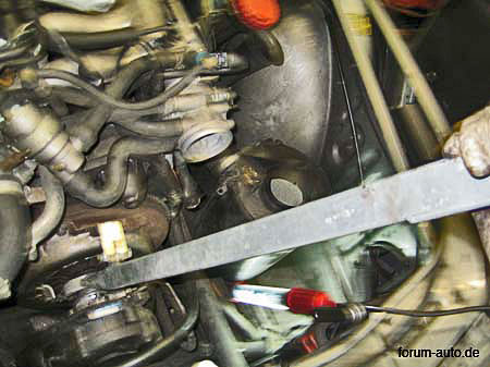

Nein, ich meine das Spezial-Werkzeug zum Kupplung vorspannen ohne Kupplungshydraulik siehe beil. Bild.
Kann man sich ja, glaub ich, selber basteln, aber wär vielleicht gut, wenn man die ungefähre Grösse vorher kennt..
Gruss HP

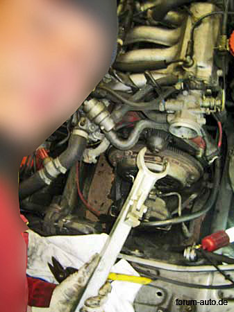

Er meint den Hebel zum Kupplungsausrücken (linker Pfeil), nicht ein Werkzeug zum Entfernen der Welle.
Gruss HP
[ATTACH]24201[/ATTACH]
Für den großen Hammer finde ich es dort recht eng. Da muß man vorher noch was wegbauen...
Kupplung
Ja, richtig, ich meinte den Ausbau der Welle. Habe ich da wohl etwas falsch verstanden .

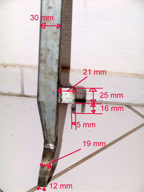

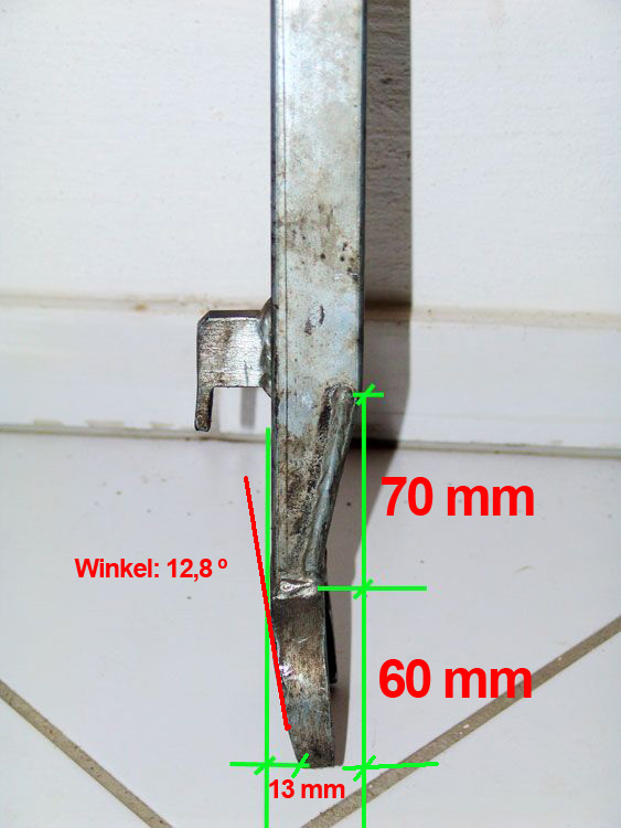

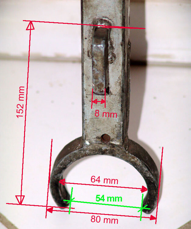

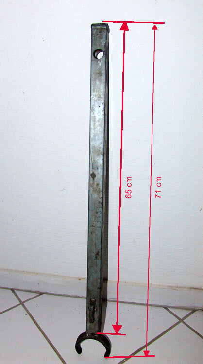

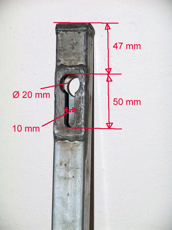

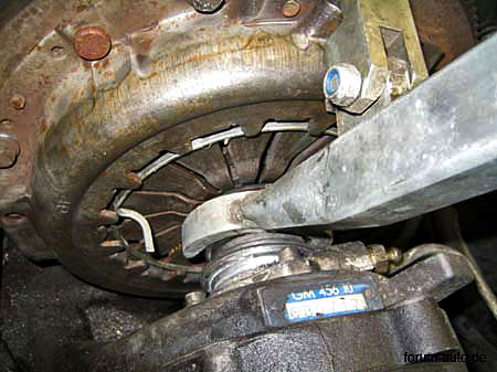

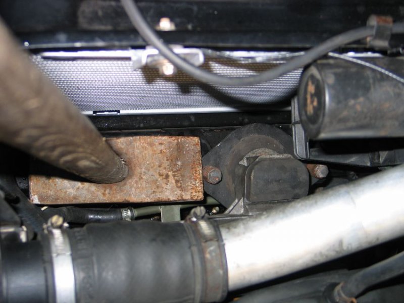

Falls es trotzdem jemand interessiert...
hier die Masse (ohne Gewähr und Garantie):
[ATTACH]35421.vB[/ATTACH] [ATTACH]35422.vB[/ATTACH] [ATTACH]35423.vB[/ATTACH] [ATTACH]35424.vB[/ATTACH] [ATTACH]35425.vB[/ATTACH]
[ATTACH]28477[/ATTACH] [ATTACH]28478[/ATTACH] [ATTACH]28479[/ATTACH] [ATTACH]28480[/ATTACH] [ATTACH]28481[/ATTACH]

schöne Bilder, aber man muss anmerken, die Kupplungsgabel taugt nur für die alten Ausrücklager, die neueren brauchen eine Gabel mit einem kleineren Klauendurchmesser
