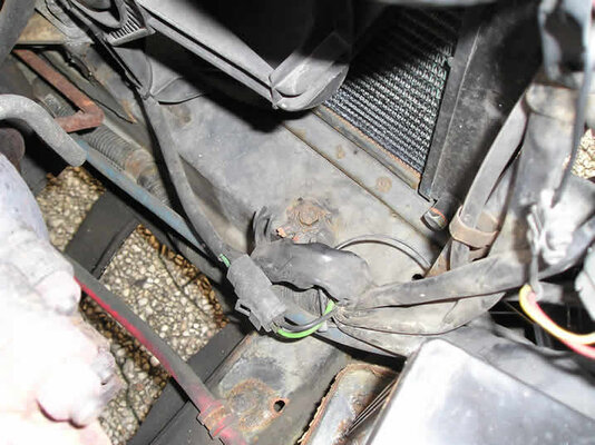

Bei älteren Wagen auch mal rund um den Hilfsrahmen der Hinterachse gucken,da blüht es um die Verschraubungen auch.Allerdings nicht am Hilfsrahmen sondern am Querträger der Karosserie.Ist aber normal,weil da nur grundiert wurde und weiter nichts.Wenn ich mir bei meinem das Querträgerchen so anguck,sollten diese Roststellen in ca. 2-3 Jahren zu TÜV-relevantem Gammel auswachsen.
Normalerweise vermutet da keiner Rost,weswegen man da auch nicht hinschaut.Ich habs auch erst letztens beim Umstecken der Räder entdeckt.
Zur Rostbekämpfung muß der Hilfsrahmen losgeschraubt werden,sieht so aus als fängt es im Schraubenloch an.
