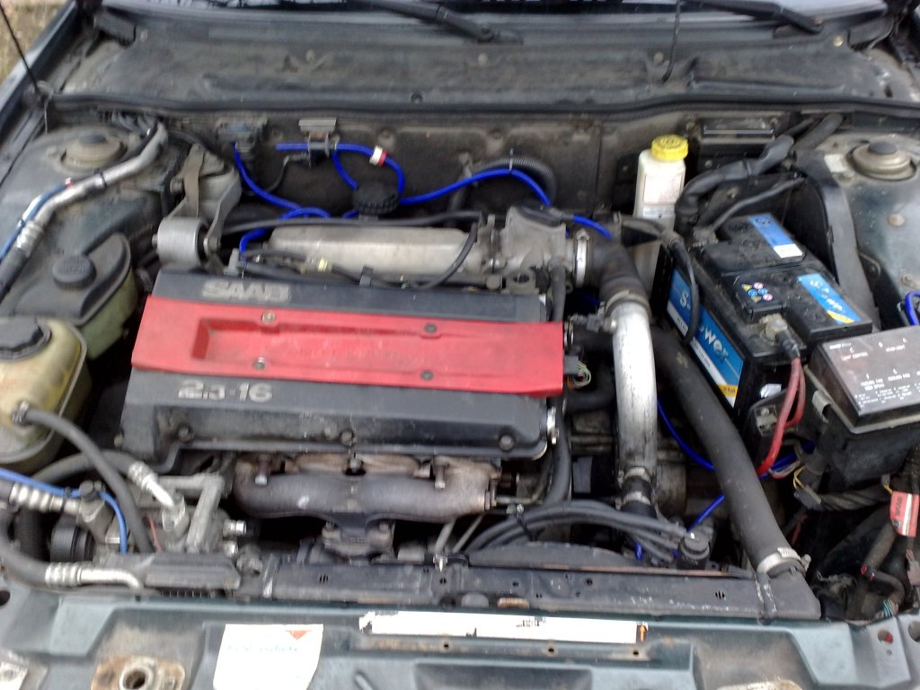

Bin nun endlich dazu gekommen, die UDS zu wechseln. Habe ich welche übersehen ?
Ich mein: Ja, den vom Ventildeckel (Foto oben li, über "Saab"), der über das Rückschlagventil geht.
Bin auch gerade dabei:rolleyes: und hab mit dem angefangen...
Und dabei dann gleich das Ventil prüfen! Das zerbröselt gern mal und ist nicht ganz unwichtig.
