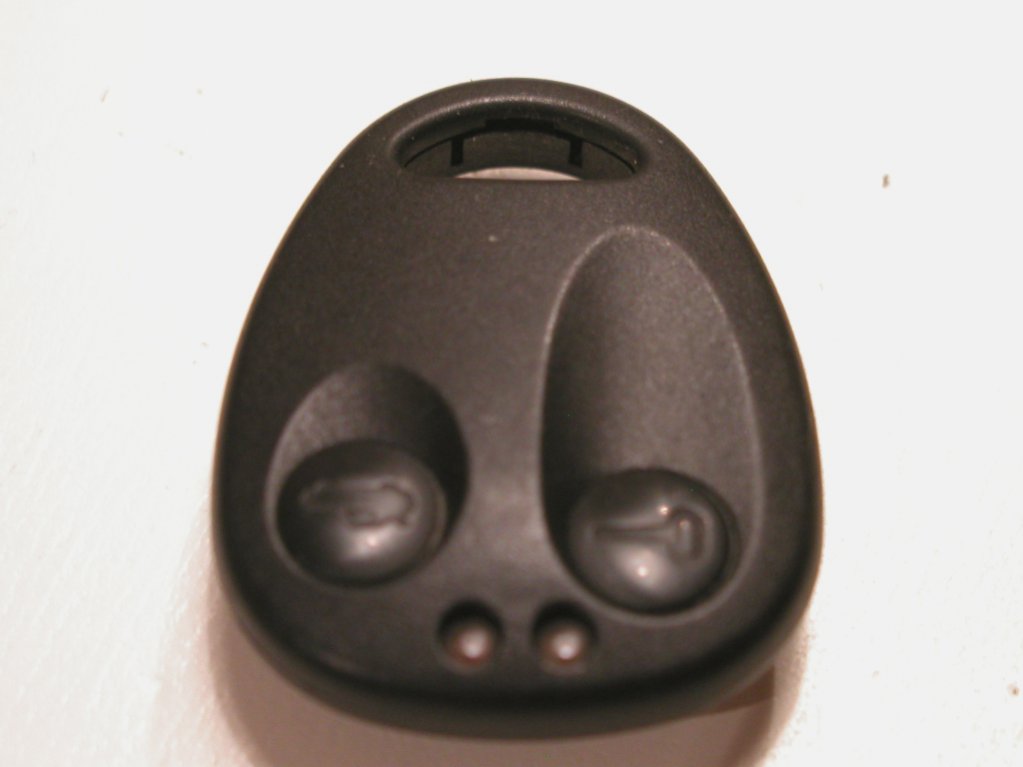

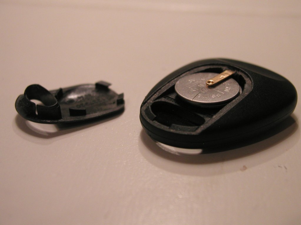

Rückseite der Fernbedienung von der Schlüsselringöse her öffnen,
ist etwas fummelig, mit kleinem Schraubendreher oder Messer gehts aber.
Es sind zwei sehr flache Lithium-Knopfzellen (CR2016, 3volt) drin
gibts z.B. bei Flenner oder eben im Fachhandel
Weiteres brauchst Du nicht beachten
Hier mal 2 Bilder.
Von unten an der Schlüsselringöse ansetzen, anheben und dann den Deckel nach vorne abziehen.
Simpel, aber wenn ne Lasche bricht, ärgerlich.

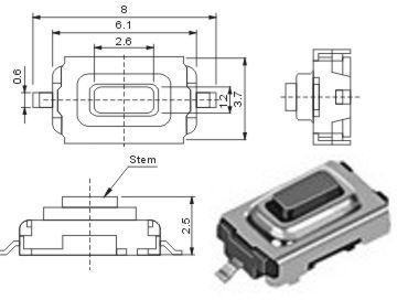

Bezugsquelle der Gummikappen der zwei Taster
weiß jemand, ob es das Weichgummi, das die beider Tastschalter der Fernbedinung abdeckt, irgendwo (Elektronikhandel, Spezialfernbedienungs webshop, etc.) als Ersatzteil gibt?
Meine Fernbedienungen funktionieren zwar noch, haben jedoch beide schon Löcher in den Gummis.
Löcher in Gummis sind flüssigkeitsdurchlässig. Und das ist nicht gut.
Franki
Franki
Find es jetzt gerade nicht - meine aber, dass es die Dinger original bei Saab für 3 bis 5 EUR gibt.... Stand hier irgendwo.
Ich zitiere mal aus einem Beitrag, der noch recht neu ist:
... nur die Gummis? Die gibt es ... sehr günstig zu kaufen, original bei Saab. Kosten glaub ich irgendwas zwischen 3 und 5 €.
Ich glaube eher um die 10 €....
Kosten Fl....er 8 Euro +, bei Opel Händler mit anderem Emblem 5 Euro ,passen auch.
MC.
MC.
Für 1 Mal alle 10 Jahre darf es dann ruhig das von Saab für 3 € mehr sein...:smile:

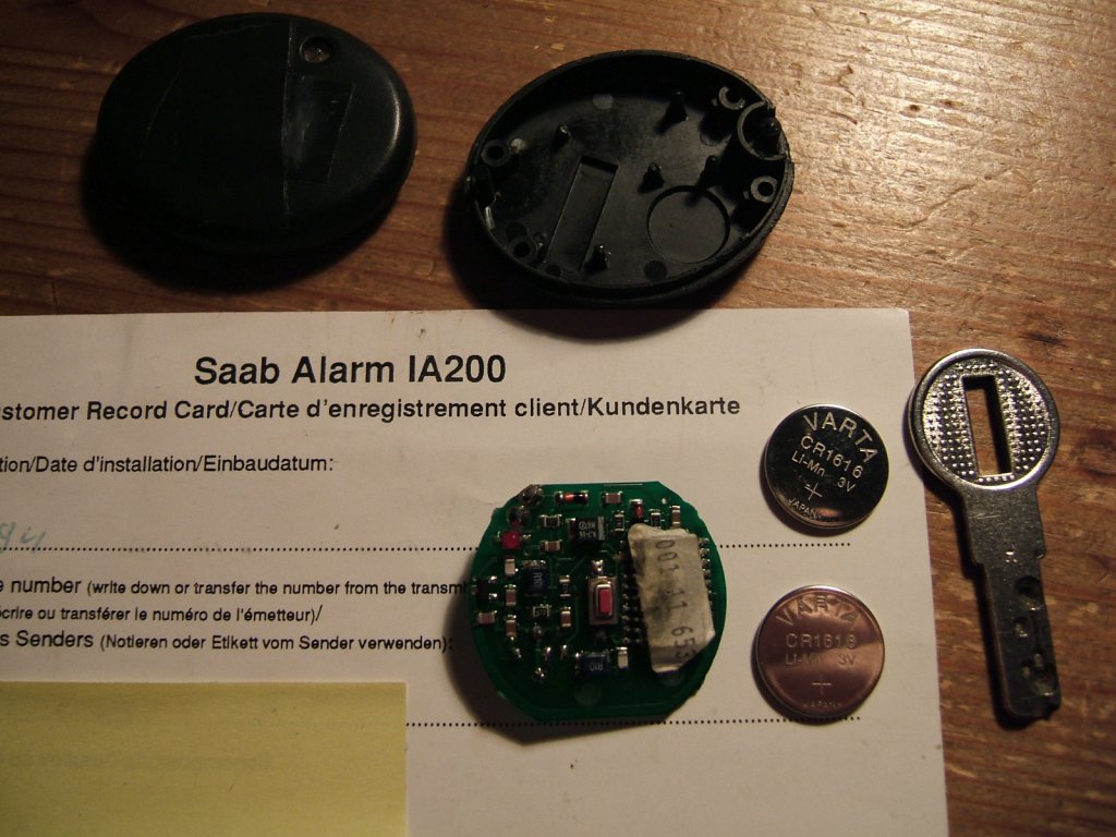

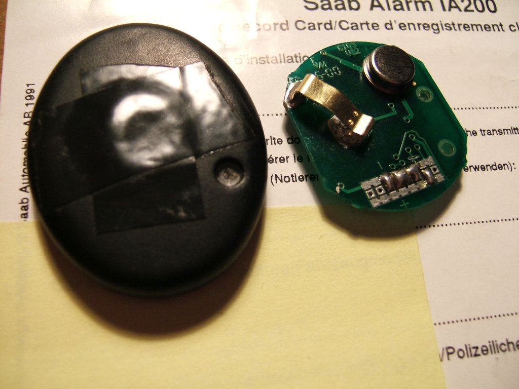

SAAB Alarm IA200 - bekannt? Anleitung fehlt
Hallo Zusammen,
nach dem Kauf des 9k (MY 94) habe ich nun ein (etwas deformiertes) Stück Kunststoff in der Hand.
Es gibt dazu eine Kundenkarte in der ein Transmitter Code angegeben ist, ähnlich ABC 12345 / 67
Leider fehlt eine weitere Anleitung.
Ich habe den Deckel abgehebelt und zwei CR 1616 gefunden, die jedoch nicht in Reihe gelegt waren, sondern + auf +.
Wahrscheinlich sollte damit eine Entladung verhindert werden.
Wenn ich die zwei Battterien in Reihe schalte, ergibt sich eine Spannung von 6 Volt !?!?
die Batterien haben zudem keine vernünftige Führung im Gehäuse, oder?
Kennt jemand diese Fernbedienung und kann weiterhelfen?
Ausserdem gibt es noch einen Schlüssel samt einem Schlüsselschalter im Handschuhfach dazu.
Was kann ich machen? Hat das Fahrzeug eine Wegfahrsperre?
Wie man vielleicht erkennt ist die Gehäuseseite mit dem Druckknopf etwas ramponiert, woher auch immer. Gibt es dazu ein Ersatzteil?
Danke und Gruß
Thomas

das scheint aber keine originale, sondern eine nachgerüstete WFS/Alarmanlage zu sein. Die originale gab's glaube ich auch erst ab MY 95. Um Ersatzteile zu bekommen müsstest Du den Hersteller der Anlage herausbekommen - steht bestimmt auf dem Steuergerät.
Gruß Marcel
die Kundenkarte mit dem beliegenden Transmittercode hat den Vermerk, Copyright SAAB Automobile AB 1991 und wurde vom Saab Verkaufszentrum am Tag der Erstzulassung herausgegeben.
Zumindest war es dann eine Nachrüstmöglichkiet von SAAB selbst.
Im Zubehörkatalog 1994 von SAAB werden mehrere Alarmanlagen aufgeführt.
Thomas
Mit dieser FFB geht ja wohl die Kofferraumklappe nicht
extra auf- oder gar nicht.Sowas kenn ich bisher nicht.
Was stützt die Annahme, daß FFB und das Begleitpapier
zusammengehören ?
Nur die Annahme, dass ich beides mit dem Fahrzeug zusammen gekauft habe.
Was stört Dich an den 6 Volt (2x3=6, oder?)
