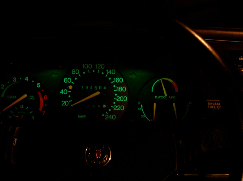

[quote name='j1sende'] Zum Ergebnis: Ich finde es hat sich gelohnt. Die Instrumentenbeleuchtung ist deutlich heller, aber nicht zu grell. Wie Bueno richtig formulierte, kann auch ich jetzt endlich nachts den Tageskilometer-Zähler ablesen, ohne mit der Nase am Lenkrad zu kleben. Eine kleine Einschränkung, die schon erwähnt wurde: Die Beleuchtung kann nicht mehr bis auf völlige Dunkelheit gedimmt werden, sondern nur in etwa bis auf das Niveau herkömmlicher Birnen. Da ich aber den Dimmer vorher niemals auch nur leicht heruntergedreht hatte, stört mich das nicht. [/quote] mach doch mal 'n bild vom neu illuminierten instrumententräger - volle lichtpower, natürlich... :cool: danke!
[quote name='WI-JX900']mach doch mal 'n bild vom neu illuminierten instrumententräger - volle lichtpower, natürlich... :cool: danke![/quote] Ein Bild wäre echt Klasse. Mich würde interessieren, wie der Grünton ist und ob er zum Rest (Schalter etc.) paßt.
Gerne doch! Im Beitrag oben ist jetzt ein Bild angefügt, das ungefähr den Seheindruck wiedergibt. Es lässt sich schwer wirklichkeitsgetreu im Foto festhalten, über die Belichtungszeit kannst du dir die gewünschte Tachohelligkeit erstellen. Das Grün ist genau wie vorher, nur heller. Weltwunder würde ich davon nicht erwarten, eine Sonnenbrille brauchst du nicht nachts:rolleyes: Es kostet aber auch nicht so viel wie eine Getriebeüberholung.
okee, also auf dem fotto sieht's x-trem hell aus. aber man wird ja nicht jünger und ist mit jedem tag, den das leben voranschreitet, für mehr licht* dankbar... :rolleyes: *goethe! .

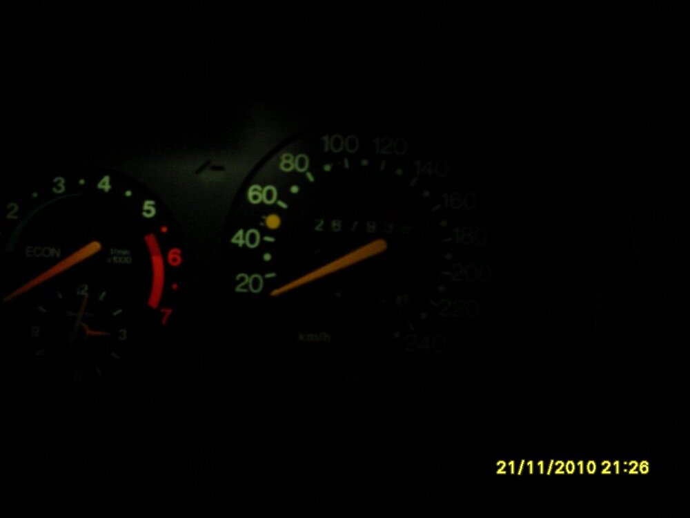

Hmm, was habt ihr denn da für Birnchen drinn?? Meine Originalen machen das mindestens so gut wie auf dem Bild, nur nicht so marsig. :rolleyes: Hab' heute mal die von Reichelt und auch welche von Bürklin bestellt. Sehn wer mal, dann schaun wer schon...:redface: Roland
@roland: meine auch ...

[quote name='901flpt']Hmm, was habt ihr denn da für Birnchen drinn?? Meine Originalen machen das mindestens so gut wie auf dem Bild, nur nicht so marsig. [/QUOTE] Seltsam, bei meinem alten 900i war die Beleuchtung noch funzeliger als beim Turbo. Mit den LED's ist es wirklich eine Nummer heller geworden. Kann es sein, dass die grünen Blenden/Prismen in denen die Lämpchen sitzen, verstaubt sind? Die alten Birnen waren aber staubfrei beim Ausbau. Ich denke dass muss man irgendwann mal live vergleichen, so ein Bild taugt da nicht. Hätte ich doch nur in Photoshop die Regler hochgedrehtl:flute: [quote name='DanSaab']Warum hast Du keine weißen LED genommen? Die grüne Beleuchtung kommt ja durch die grüne Farbe der beiden "Prismen" über den Armaturen zustande. [/QUOTE] Das hatte ich auch überlegt, aber wie weißen LED's waren sowieso ausverkauft, so dass ich keine Wahl hatte. Könnte sein, dass die weißen heller sind, käme auf einen Versuch an.

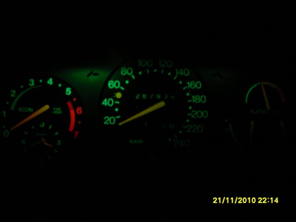

Hmm, also viel dunkler sieht meine Birnenbeleuchtung auch nicht aus, da schließ ich mich Roland an. Ich guck mal ob ich paar weiße LED´s probeweise mal reinsetze und fotografiere, da geht noch einiges, meine ich.
[quote name='matti']Hmm, also viel dunkler sieht meine Birnenbeleuchtung auch nicht aus, da schließ ich mich Roland an...[/quote] Das stimmt.. viel dunkler ist es bei meinem auch nicht.. nur.. ich hab auch stärker Birnen drin.. die nicht gerade gut für die Leiterfolie und den Instrumenteneinsatz sind... da LEDs nicht so warm werden, werde ich auf jeden fall gegen LEDs tauschen...

Heller wird es mit weißen LED nicht wirklich, aber die Idee mit den verstaubten grünen Blenden ist glaube ich gar nicht so abwegig.
