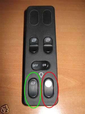

wenn ich mir Bilder bei ebay von den Schalterkonsolen mit Fensterheberschalter, etc. anschaue, dann sind die meistens nicht abgegriffen wie im Bild grün zu sehen...
Bei mir sind aber die "Aufkleber" der Schalter (Fensterheber, Schiebedach) abgegriffen, so dass ich einen weißen Kreis anstelle des Symbols hab :frown:
Bisher war das auch nur ein Schönheitsfleck... aber jetzt, wo plötzlich meine Beleuchtung der FH-Schalter wieder funktioniert, blenden mich diese leuchtenden grünen Punkte schon fast... :redface:
muss ich jetzt die Schalter tauschen, oder kennt jemand eine brauchbare Do-it-yourseld Lösung, oder eine Bezugsquelle für die Symbole, etc?

blöde Frage - aber warum ist bei Deinem 900 ausgerechnet der Schalter für hinten, rechts so abgenutzt?
Die wichtigere Frage wäre : Seit wann hat ein TU16S hinten elektrische Fenster.:rolleyes:
das Bild oben ist nur ein Beispiel...

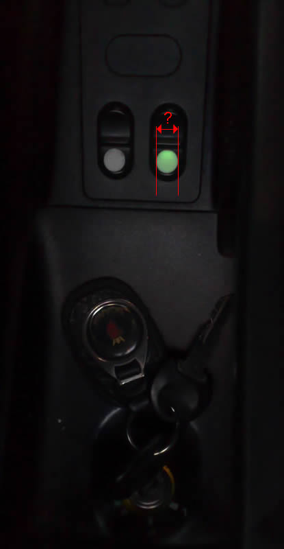

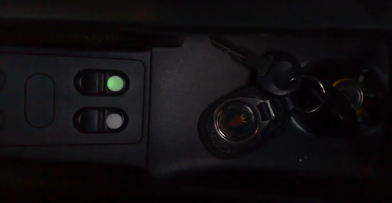

ich hab mal heute morgen fluchs Fotos gemacht wie das bei mir aussieht...
Diese runden Punkte.. da müssen doch mal Aufkleber o.ä. drauf gewesen sein... :confused:
Nein, das ist Druckfarbe, die sich über die Jahr(-zehn)e ablöst.

Ist jemand hier der mir sagen kann wie groß der auf dem Bild eingezeichnete Durchmesser ist?
ja, meine zeit!
wenn du den schalter fotografieren, das foto von der kamera runterziehen, am PC mit linien und pfeilen ausstatten und dann hier posten kannst - kannst du dann den durchmesser von dem abgegrabbelten nupsi nicht einfach messen???
:biggrin::rolleyes:
nix für ungut...:redface:
