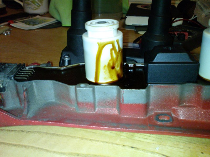

Nach Wechsel der Zündkassette gehts wieder, die Spule vom 4. Zylinder hats erwischt. Für die, die die Kassette noch nie von innen gesehen haben, ein Foto. Jetzt natürlich die Frage: Wie und warum passiert das? Alterung? Wahrscheinlich. ABer kann das auch andere Gründe haben, z.B. zu große Spannung durch Fehler im Steuergerät (bittebitte nicht!!)

Defekt durch zu hohe Spannung vom Steuergerät würde ich ausschließen, da von daher nur die Impulse kommen, die Hochspannungserzeugung sitzt in der DI.
Wieviele km hat die alte DI denn durchgehalten?
Das Foto der Zündspule ist ganz nett...das Öl ist auch deutlich ausgelaufen.
Aber im Normalfall brennt eine Spule im Mittelteil der Kassette durch und schmelzt die Vergussmasse...und stinkt dementsprechned nach verbrannter Elektrik.

Im Haynes steht, das man die Spulen tauschen könte - ist Quark, oder? Weil das alles vergossen ist. Oder kann man das Harz, was es wahrscheinlich ist, wieder flüssig machen?
Die frühen Versionen hatten austauschbare Spulen, die aktuellen lassen sich nur komplett tauschen.

In der Regel Überhitzung, die auf mangelnde Kühlung zurück zu führen ist.
Die Spulen haben einen Öl-Kühlmantel. Wird dieser undicht und das Öl läuft aus, dann geht die Spule irgendwann über den Jordan.
Bei den alten DI Kasetten konnte man die Spulen einzeln wechseln. Da konnte man auch noch die Lebensdauer strecken, wenn man (rechtzeitig erkannt) geeignetes Öl nachgefüllt hat. (Wenn man wußte wie...:tongue:). Das entfällt bei der neuen Version natürlich...
