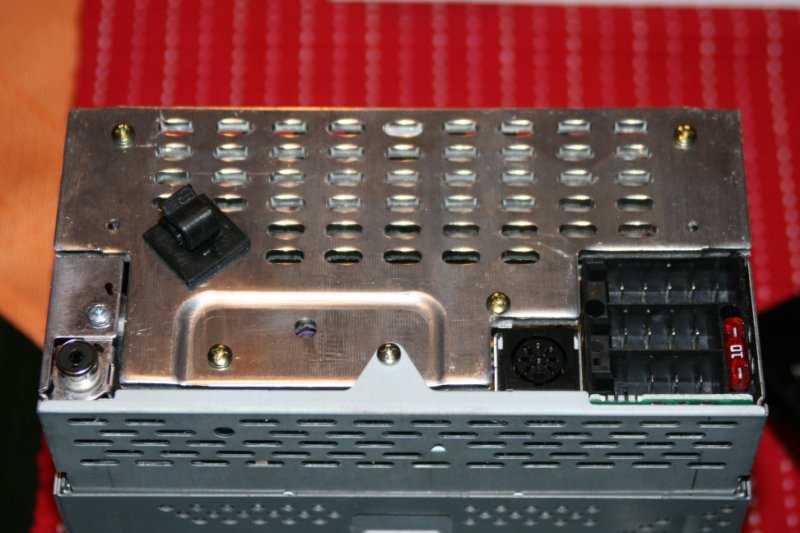

Bist du so nett und machst mal Fotos vom Origianl Radio (von der Rueckseite)? Verstehe ich das richtig, das da hinten der DIN Stecker rein muss? Oder wie?
Gruss,
Martin
Gruss,
Martin
ok...bild folgt
gibts alles[ATTACH]33638.vB[/ATTACH]
