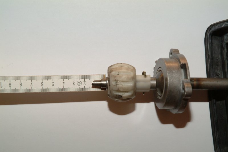

schon wieder sperrbolzen einstellen
ja, ich habe die suche benutzt und viele diskussionen über die richtige einstellung gelesen.
das maß scheint ja ziemlich flexiebel zu sein.
bei mir ist es allerdings nicht möglich, die vorgeschlagene länge von ca. 20 -25 mm einzustellen.
bereits ab 15 mm fällt der sperrbolzen heraus.
habe ich da was falsch verstanden?
gruß
kleinschreiber
Der sieht mir da unten, wenn auch kaum vorstellbar, doch sehr nach 'Abgebrochen' aus.

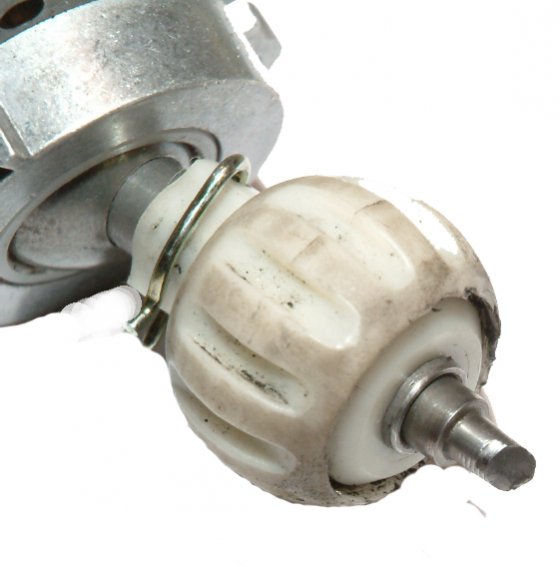

Mal ne dumme Frage.
Ab welchem Baujahr sind die "Lagerschalen" geändert worden.
Ich kenne nur die Teile aus Kunststoff.
Aus Kunststoff sind sie immer.
Es gibt aber wie o.g. ZWEI Versionen. Die in #1 und #5 gezeigte ist die Spätere (ab MY91)

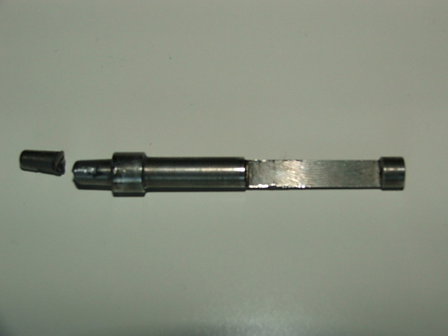

sperrstift den 2. teil gefunden
es ist etwas wärmer,
da dachte ich mir, geh doch mal auf die suche nach dem 2. teil des sperrstiftes.
er ist gefunden.
ich habe ja hier einen angeboten bekommen, der hat sich allerdings in luft aufgelöst.
hat jemand noch einen ?
oder hat jemand schon mal probiert, ihn wieder anzuschweißen, bzw. mit einem anderen metallstück angeschweißt ?
oder ist das sinnlos ?
gruß
kleinschreiber

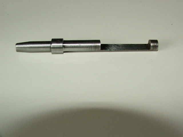

hi,
ein freund hat mir den arretierstift instand gesetzt. allerdings nicht geschweißt (hat zu viele blasen gegeben), sondern das vordere teil mit schräge neu gedreht, mit schraubensicherung eingeschraubt und
mit einem passstift gesichert.
foto kommt noch.
Sehe ich jetzt erst:
Solche Stifte hätte ich noch gehabt....:cool:
Warum hat Dein Smiley auch ne Sonnenbrille auf :smile:
so,
hier das bild von meinem sperrstift.
