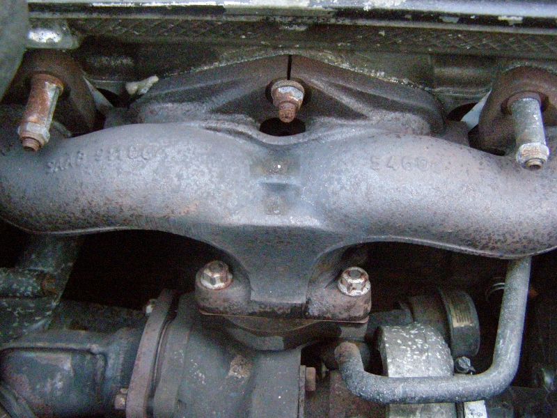

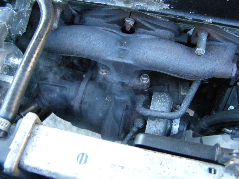

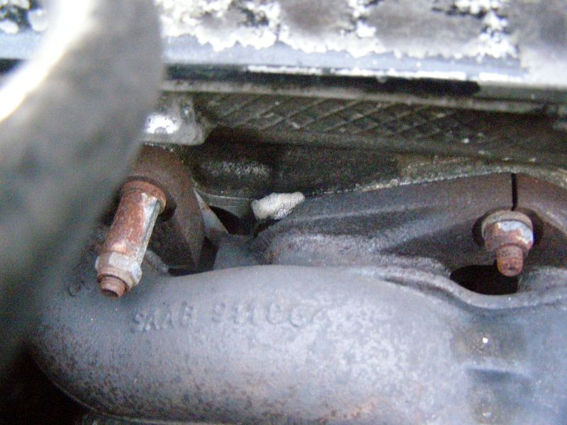

Am nächsten Morgen wollte ich Fotos von den Schläuchen machen um genau hier im Forum nachzufragen, welcher Schlauch wofür ist. Der Kühlwasserbehälter war wieder auf Minimum abgesunken. Ich habe Kühlflüssigkeit aufgefüllt und den Motor gestartet, damit diese sich verteilen kann. Dabei habe ich gesehen, dass Wasser aus dem Flansch vom Krümmer zum Zylinderkopf am 2. Zylinder austritt, ebenso am Flansch zwischen Krümmer und Turbolader (siehe Fotos). Bereits am Ende der Probefahrt in Biebertal habe ich die Nase über den Ausgleichsbehälter gehalten und auf Bläschen geachtet: Da war Nichts festzustellen. Nach ca. 2 Minuten ist das Wasser verdampft und kein weiterer Verlust mehr feststellbar.

Falsche Turbobefestigung am Krümmer. Dafür uralte Krümmerstehbolzen. Das nur in Anbetracht der durchgeführten Motorrevision. Tsts.
Auf den Bildern kann ich nichts Ungewöhnliches entdecken, ausser dass Alles sehr gebraucht aussieh.
In der Aufwärmphase wird oft etwas Kondenswasser an den Flanschen herausgedrückt.
Der Kühlwasserspiegel pegelt sich beim 9k zwischen MIN und MAX ein.
Das beschriebene Zischen hätte man natürlich untersuchen müssen.
