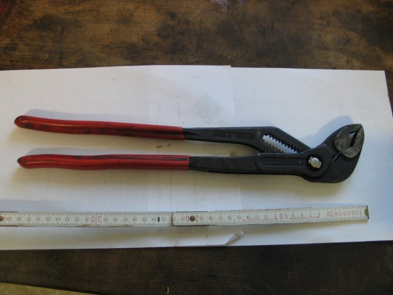

Knipex Cobra 40 cm.
Ist eine Wasserpumpenzange, keine Rohrzange...
Funktioniert jedenfalls, und sie beißt sich im Material fest. Zigmal erfolgreich im Einsatz. Bei der Ölablassschraube am großen Durchmesser ansetzen, nicht am Sechskant.

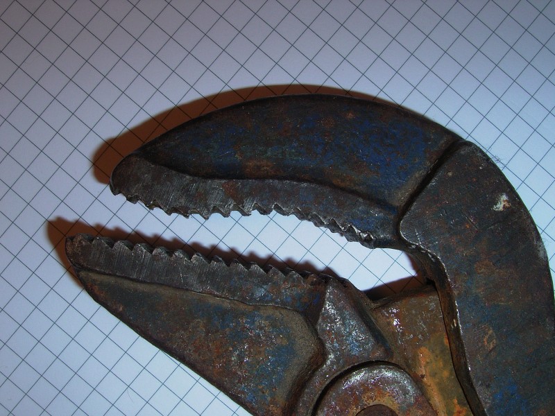

Na, warum heisst eine Rohrzange wohl Rohrzange? Weil ihr ein Sechskant vollkommen egal ist. Wetten, dass diese Zähne sich ins Material graben:
