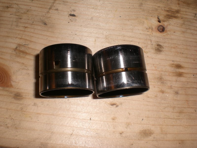

werde es in demfall nochmals testen! wisst ihr ob die hydros unterschiedlich sind und der 2,1er evtl. andere hydros hat als der turbo oder der softi??? habe die von einem 900 turbo jg 85. verbaut, sahen optisch praktisch gleich aus, bin mir aber nicht sicher ob sie wirklich noch gut waren.... hätte noch von einem softi stössel, würden die gehen? sehen zwar leicht anderst aus was die ölbohrung angeht (leicht versetzt).:confused:
siehe bild--> links stössel von softi, rechts vom 2,1er
A bisl schlecht. das Bild.
Von dem was man sieht, scheint es aber Verschleißspuren zu haben und dunkel?? Lange Ölwechselintervalle?
Die sollten eigentlich recht blitze blank sein....
wirds gehen?
das bild ist wirklich nicht sehr toll, aber in wirklichkeit sehen die stössel nicht schlecht aus...
bei dem 900 2,1er wurde das öl bei dem vorbesitzer nicht immer nach intervall gewechselt! aber der softi wurde immer gepflegt... gehen die hydros denn vom S ???? ölbohrungen sind leicht versetzt!:redface:
