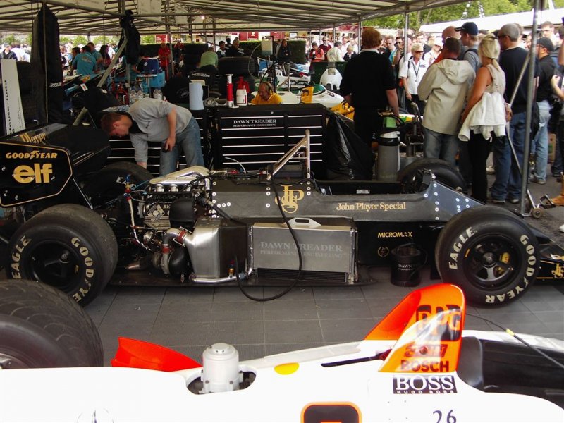

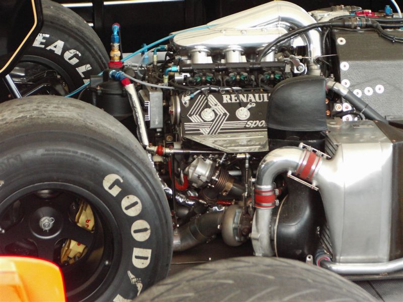

als Heizgebläse ? hier mal ein wenig Anschauungsmaterial von meinem letzten Besuch 2008 in Goodwood :
Ich verstehe den Zusammenhang mit den vorherigen Beiträgen nicht, da ich die gezeigten Motoren nicht kenne.

sind einfach nur Motoren mit einem schönen Heizgebläse und einem noch schöneren Ladeluftkühler...
