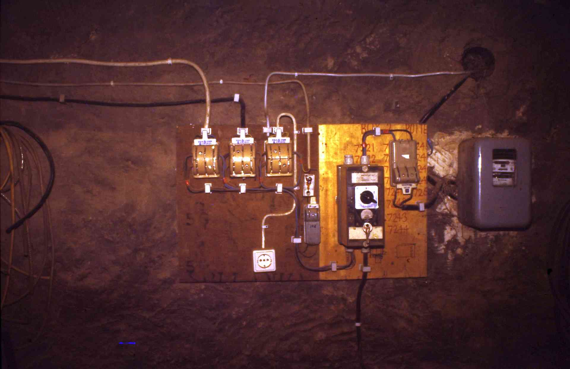

Jaja, diese Neubauten sind ja meistens halbwegs ordentlich. Da hat man ja i.d.R. schon PE in grün-gleb. Ich kenne da eher die bunte Mischung aus: Kein PE, roter PE, Drehstrom in rot-blau-grau, offene Bakelitkästen neben Gasanlagen, zweipolige Abschaltungen, blöd nur, dass dabei bei klassischer Nullung auch der SchuKo getrennt wird. SchuKo nicht angeschlossen. Keine Erdung. Zwei Automaten in verschiedenen UVs mit getrennten Primäreinspeisungen auf einen Stromkreis, Tastschaltungen mit Stromstoßrelais mit drei Tastern, jeder Taster geht auf eine andere Phase (wehe es werden zwei gleichzeitig gedrückt!). Wenn ich jetzt Hauselektriker wäre und dadurch viel rum käme, dann würde es mich nicht weiter wundern, wenn sich solche Erfahrungen mit der Zeit sammeln. Aber das war nur ein Teil der Dinge aus der direkten privaten Erfahrung. Das ist dann schon erschreckend.
Alles schön und gut, aber wenn die Installation an einen gammeligen Erder angeschlossen ist, ist kein Problem damit gelöst. Und bei Altbauten habe ich schon einiges gesehen, bröselige Ringerder, abgefaulte oder einbetonierte Kreuzerder, fragwürdige Querschnitte, etc. Bei den temporären Installationen ist der Spaß und die Improvisationswut noch größer. Potentialausgleich am Gitterträger war früher Luxus. Als ich dann irgendwann konsequent darauf bestanden habe, durfte ich mir einige dumme Sprüche anhören. War mir aber egal, meine ruhige Nachtruhe fand ich wichtiger...
Welche 'Erdung' ? :eek::confused::hello:
Im Anschlusskasten kommt PEN an, und wird dann vor den Hauptsicherungen aufgetrennt ...
An das Ding gehe ich allerdings nun wirklich nicht ran. Und wo und wie der Versorger PEN mal irgendwo nachhaltig 'geerdet' hat, verraten die einem natürlich auch nicht (bzw. wissen es selbst nicht).
Muss allerdings sagen, dass ich selbst mit recht hochohmigem Gerät in den Jahren bisher nie nennenswertes Potential zw. PE und 'Erde' (z.B. irgendwo bei halbfertigen Bauarbeiten noch heraus schauendes Ende Armiereisen) messen konnte.
