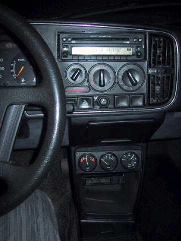

Habe soeben die Originalzusatzinstrumente zu einem Wucherpreis ersteigert (Insider kennen die Auktion) . Aber egal, die Sache war es mir wert. Werde diese stante pede einbauen und die neuwertigen VDO-Nachbauten verkaufen. Falls jemand Interesse hat, bitte melden. Sie waren neu, für ca. 6 Wochen eingebaut und sahen super aus. Verkaufe sie für kleines Geld ohne Fühler und Geber, da ich diese für die antiquierten Instrumente benötige.
So, alles eingebaut! Die Originalzusatzinstrumente (Öldruck, Bordspannung und Außentemperatur) von Saab sind einfach megageil und machen schönes Licht. Ich habe es mir doch anders überlegt und behalte die neuen VDO Instrumente als Ersatz. Man weiß nie und Vergang ist auch nicht dran.

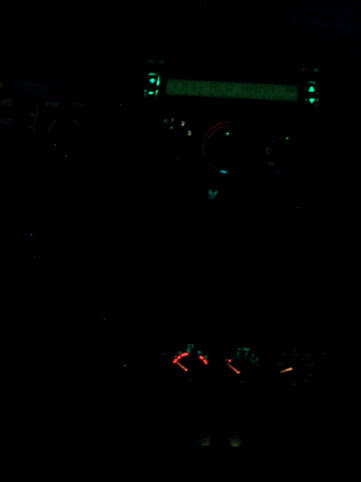

Sorry, sie sind sehr schlecht, ich weiß. Besser bekomme ich es leider nicht hin. Aber original sieht das ganze Cockpit jetzt auch nach dem selbigen aus. Am Donnerstag werden noch manuelle Sitzheizungen mit beleuchteten Schaltern (!) in den verbleibenden Blindstopfen eingebaut und dann ist "er" ersteinmal fertig für gemütliche Fahrten in den dunklen Jahreszeiten.
p.s. Die Wippschalter rechts und links des Becker-Radios habe ich extra mit grünen Leuchtdioden bestücken lassen, um noch mehr Leuchtkraft zu erzielen. Ich weiß, dass das alles völlig verrückt ist, aber Spaß macht es ohne Ende.

Lege das Radio tiefer... sieht (so finde ich) besser aus.
Ja, optisch auf jeden Fall. Praktischer ist es jedoch oben. Da kann ich, fast ohne die Hand vom Lenkrad zu nehmen, mit einem Fingertip einen anderen Sender wählen, bzw. die CD ansteuern.
Praktisch? Egal! Es soll schön aussehen.
Mann Du hast die schönen Anzeigen, dann solltest Du sie auch sehen. Ich erfreue mich jeden morgen daran: Zündung ein: Thermometer schnellt hoch. Und das in Augenhöhe. Ich habe noch den Ladedruck (zwar alles VDO) aber es macht mir einfach Spass, alles zu sehen, und zwar dort wo ich es will und nicht im Mitteltunnel.
PS: Mittlerweile suche ich bei meinem CV im leeren Mitteltunnel nach dem Radio... alles Gewöhnung!
Mal schauen. Recht hast Du ja. Müßte dann alles wieder umstricken. Habe auch noch die dem Fahrer zugewandte Metallhalterung. Die müßte dann ja auch noch oben mit hinein, wenn es richtig gut aussehen soll, oder? Je länger ich darüber nachdenke...
Jetzt hast Du mir wieder Flausen in den Kopf gesetzt. Oh je.
Die Metall-Halterung muss sein! (gibt es für wenig Teuronen beim Herrn CONRAD.... aber nur für die VDO-Fraktion.... ;-)
@cartier60 (ist das eine Uhr aus den sechzigern? Olles Ding... meine geht voll krass elegdrisch) Flausen im Kopf ist besser als Sand im Getriebe!
Rechne mal für die Aktion so 2 Stunden und ein paar Meter Kabel...
Aber DANACH, da hast Du mehr Spass in Augenhöhe!
Meinst Du das Teil unten in der Mittelkonsole? Jau, so ein Ding aus dem Zubehör. Das hatte ich jahrelang vor dem Einbau der "schönen Dinge". Ich glaub ich werfe es hinaus und fahre einmal drüber.
Das verdirbt wohl die ganze Optik.
Ja, ich weiß. Ich habe das Metallteil sogar zweimal. Nein, ich dachte, Du meinst mein olles altes Zusatzinstrument aus dem Baumarkt, welches sich noch im unteren Teil der Konsole befindet (s. Foto bei Tage). Das habe ich noch eingebaut, weil es nachts den dunklen Tunnel in "grün" beleuchtet. Es zeigt Uhrzeit und Außen- und Innentemperatur an. Und wenn ich da drüber fahre, ist es auch glatt und das ist vielleicht auch gut so.
