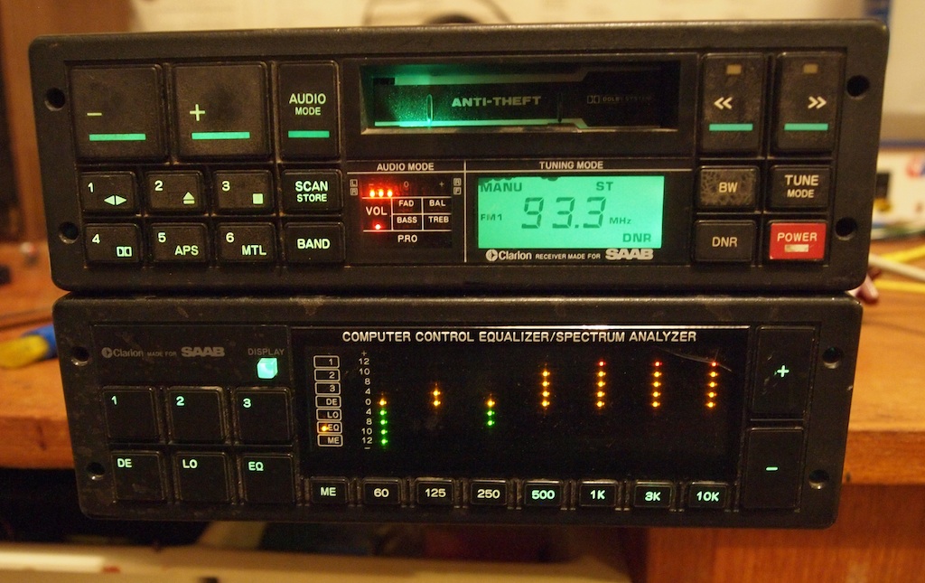

Ich habe den Schrotthaufen nach über drei Stunden Arbeit tatsächlich zum Leben erwecken können, da muss ich doch auch mal angeben:
Das schönste originale Radio für den 900er, nur 1987 in den USA verbaut. :cool:

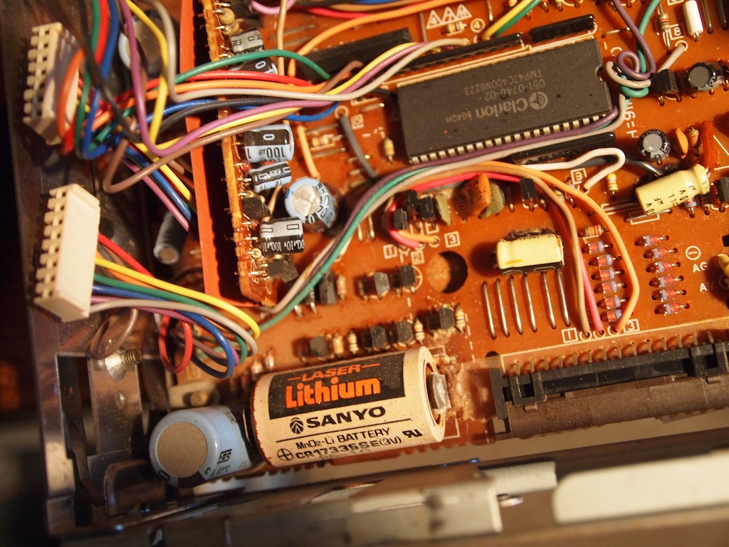

Falls ihr auch eins habt: Tauscht die blöden Backup-Batterien, dann spart ihr euch zumindest eine von den drei Stunden...
[ATTACH=full]100813[/ATTACH]
[ATTACH=full]100814[/ATTACH]
Hut ab wer sowas kann. Ich kann mich garnicht satt sehen an den vielen Lämpchen. Was musstest du in den übrigen 2h noch reparieren?
Gefällt mir auch sehr... der Equalizer ist offenbar auch DIN. Wäre vielleicht auch was für einen frühen 9k, wo man beide Komponenten direkt übereinander positionieren kann... :smile:
Einmal komplett zerlegen und alles sauber machen, ein paar Stellen nachlöten, "Tastatur" zerlegen und reinigen, Anschlusskabel reparieren, Batterie rausschmeißen und die ausgelaufene Säure entfernen. Also an sich nur die "Basics".
Kassettendeck geht immer noch nicht, muss auch mal zerlegt & gereinigt werden, und im EQ ist laut Anleitung auch eine Batterie, da muss ich auch noch mal reinschauen. Dann noch einen Aux/mp3-Anschluss verbauen und fertig ist das Ding. :cool: Zum Glück ist gerade Mistwetter. :biggrin:

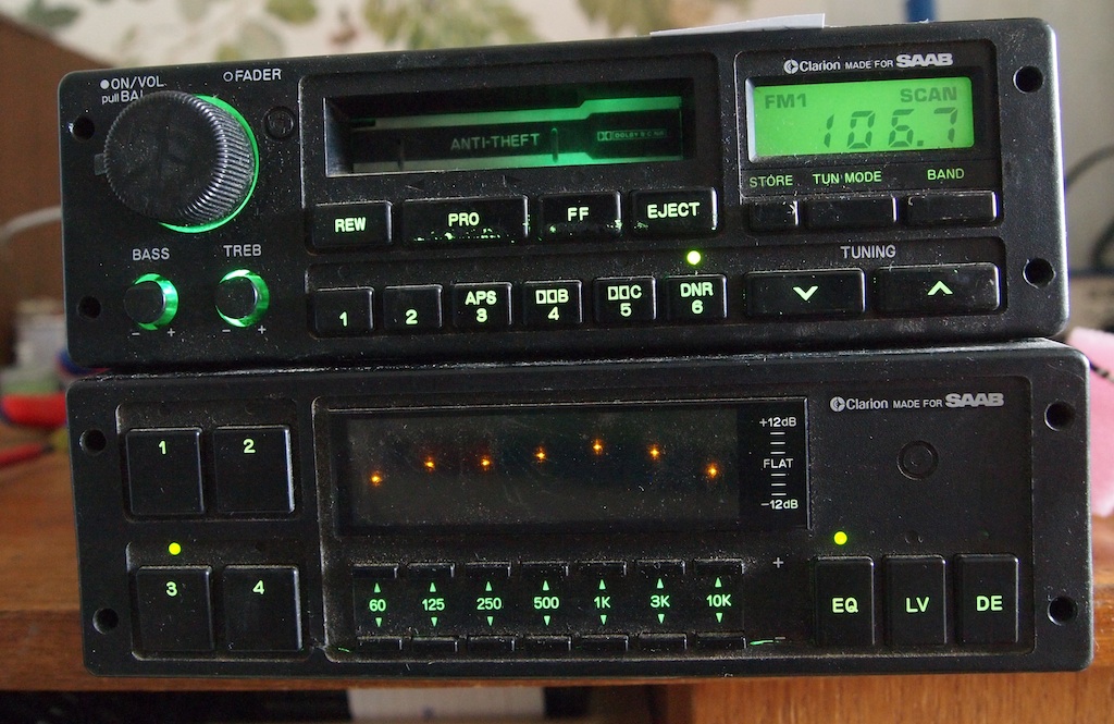

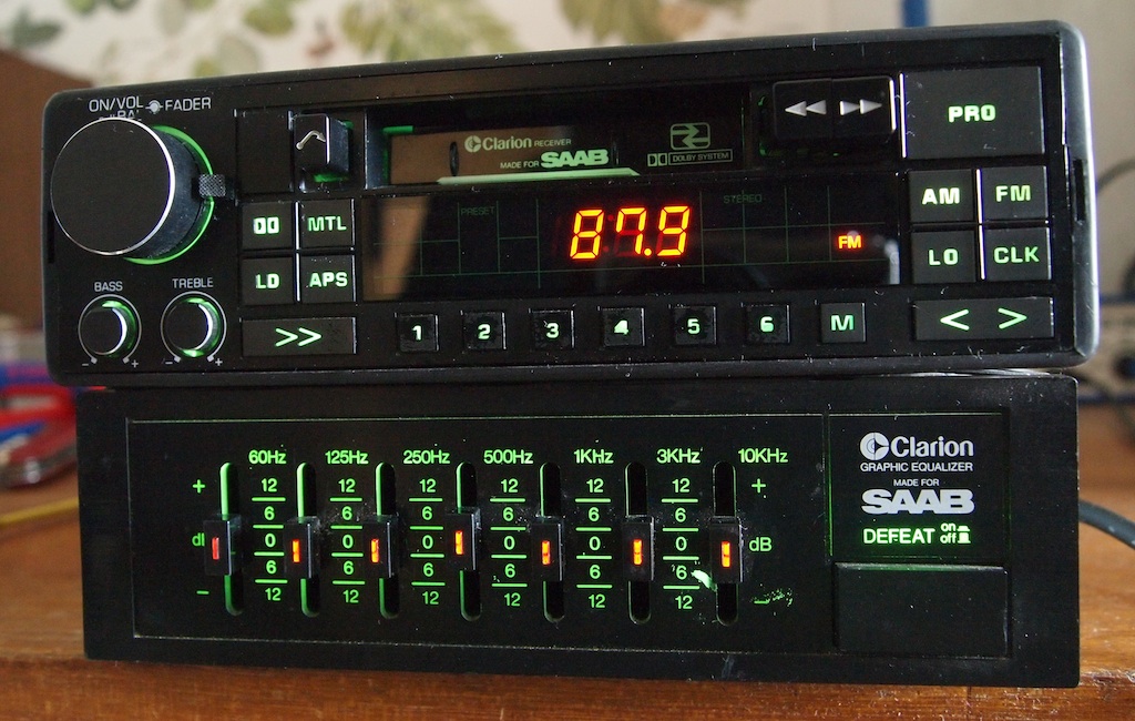

Ich habe noch schöne :biggrin:
Saab-Clarion 84/85:
Saab-Clarion 88:
Das war damals echt super high tech.
Saab-Clarion 84/85:
[ATTACH=full]100820[/ATTACH]
Saab-Clarion 88:
[ATTACH=full]100821[/ATTACH]
Stehen da vielleicht "Blöcke" zum Verkauf, z.B. die Einheit aus 1984/85? Sieht absolut super aus und würde sehr gut in meinen Buchhalter passen.
Dein "Buchhalter" ist aber auch schon lange kein Buchhalter mehr :biggrin:
84/85 gehört schon in einen roten 85er Turbo, 87er behalte ich wohl selber. Von beiden gibt's auch leider nur jeweils einen Block...
Von den 88er und später Blöcken habe ich noch mehrere - zwei mit EQ, einen mit CD, zwei einzelne "Headunits". Theoretisch wären die zu verkaufen, vorausgesetzt ich bekomme die wieder zum Laufen. Ist alles Schrottplatzware, teilweise nass geworden, teilweise voller Wüstensand...mal kucken. :cool:
Alles klar, wobei der 84er "Turm" für mich der schönste ist. Sieht man auch in vielen alten Prospekten.
