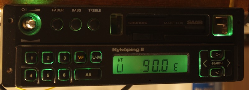

Für deutsche Radios hab' ich auch ein Herz - endlich das Nyköping II erfolgreich mit AUX nachgerüstet! Es braucht "nur" ein ARI-BK-Signal an der richtigen Stelle, dann lässt sich der VF-Kanal nutzen. :smile: Abnehmbares Bedienteil bleibt erhalten, Umschalten einfach mit VF.
Ich überlege nur noch, welcher Buchstabe am besten aussieht - A, B, C, D, E oder F? :biggrin:

[ATTACH=full]119867[/ATTACH]
"E", wie Externe Quelle.

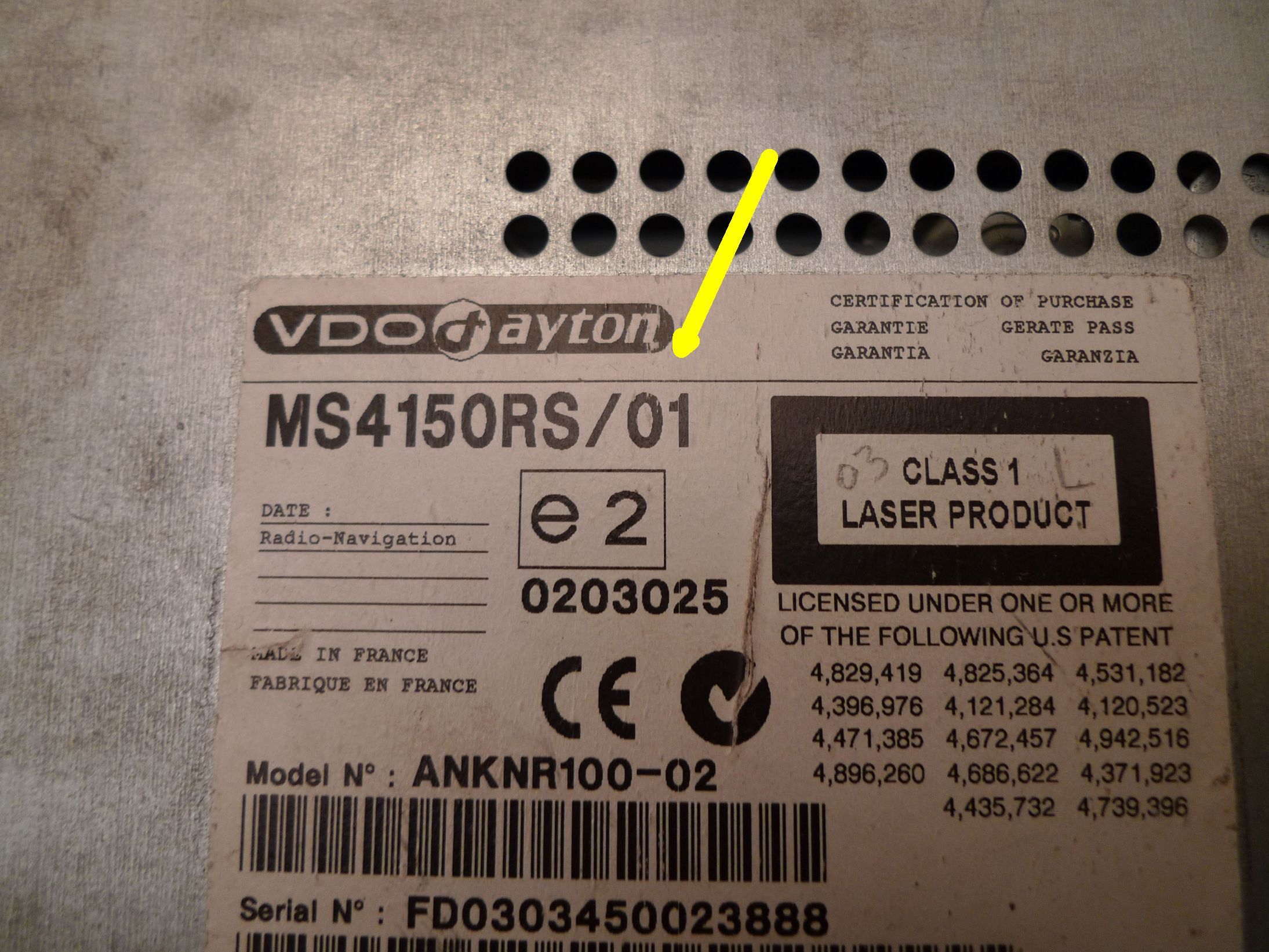

Das VDO 4150 gibt es tatsächlich zu sehr günstigen Preisen, aber leider nur die gelben/schwarz oder weiß/rot, in grün so gut wie nicht zu kriegen. Die gab es nämlich nur in den letzten verkauften Serien mit MP3-fähigem CD-Laufwerk. Wenn man die mal sieht, sind sie doch noch recht teuer. Das grüne erkennt man an der Erweiterung der Gerätebezeichnung (siehe gelber Pfeil im Bild):
00 = weiß/rot
01 = gelb/schwarz
02 = grün/schwarz
