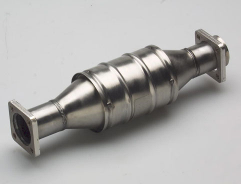

KLR... Entweder Edelstahlkat (Euro2) rein oder so lassen. KLR ist weder Fisch noch Fleisch.

Sehr gut, dann ist ja noch Platz für die bessere EURO2-Alternative.:smile:
