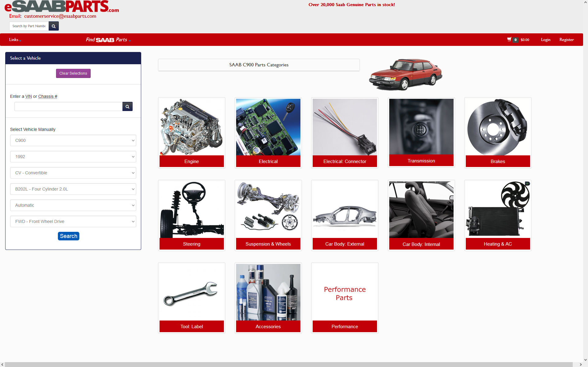

https://www.esaabparts.com/model-index.php
Nö. Reicht nicht. Da werden nur Teile angezeigt, die dort verfügbar und verkauft werden.
Such da mal nach einer Schlauchschelle für den Ladeschlauch vom 9-5.
(kannst Du Dir sparen, ich habe ihn nicht gefunden)
