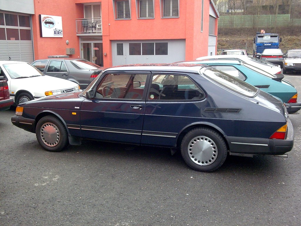

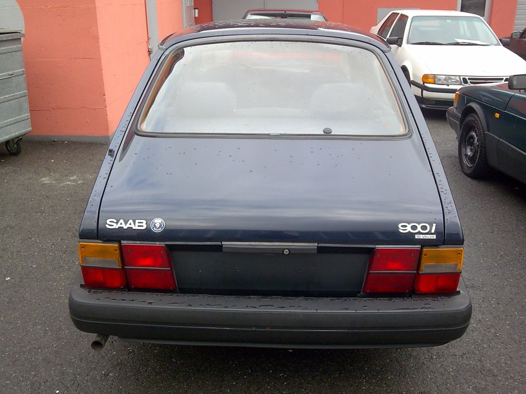

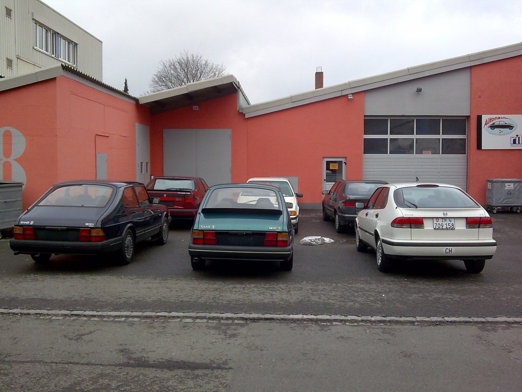

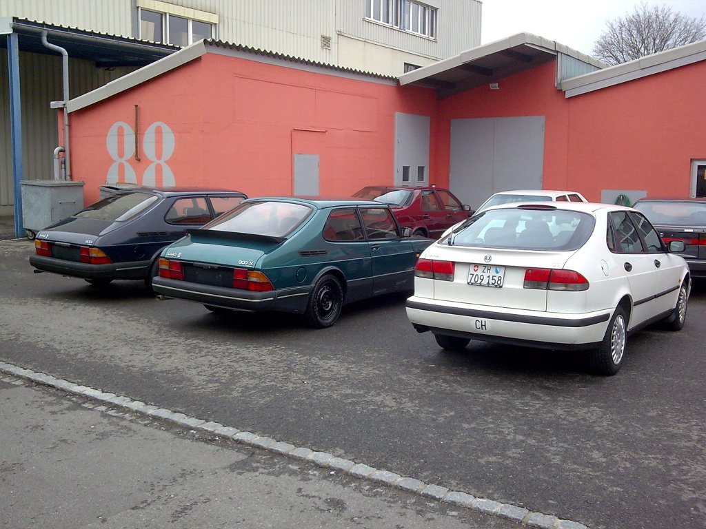

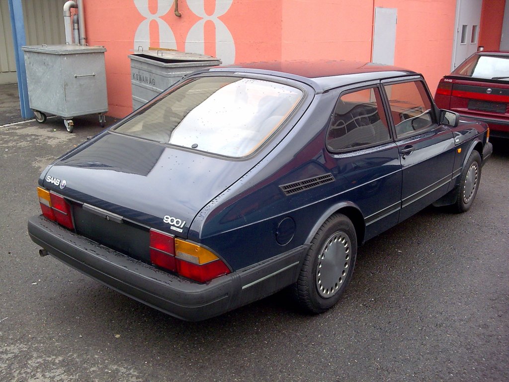

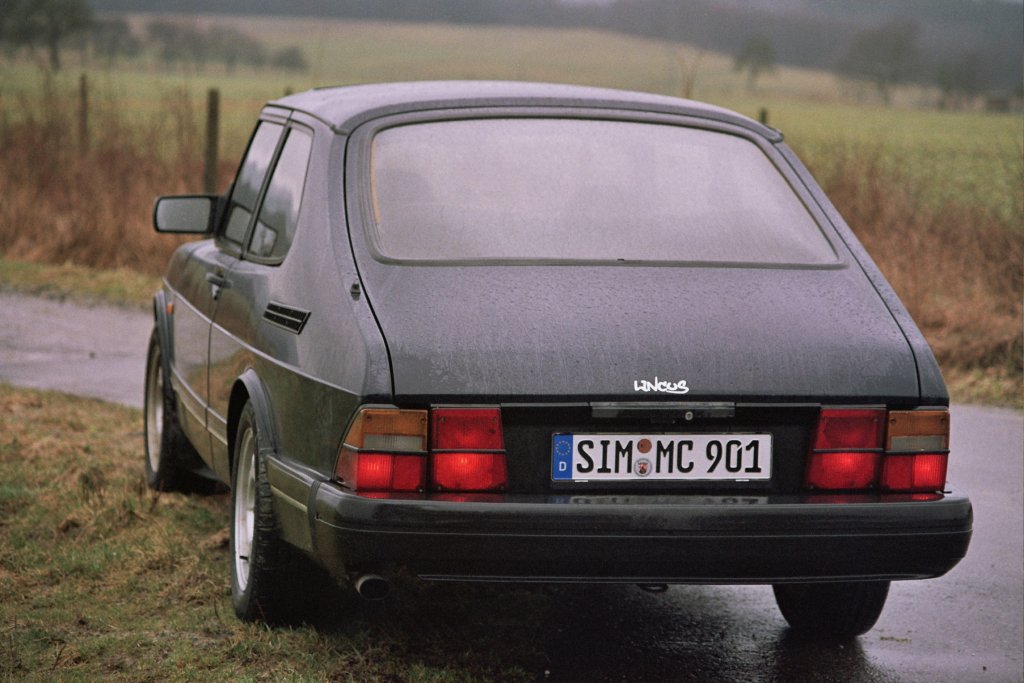

glatte Heckklappe

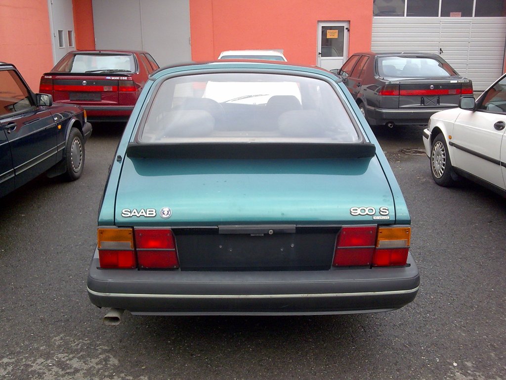

...hier eine Ansicht von meinem 900i BJ90. Diesen Wagen werde ich Ende dieses Monats kriegen :smile: auch ich bin mir am überlegen, ob ich einen Heckspoiler nachrüsten soll oder nicht. Kann mich mom noch nicht entscheiden, ob mir die puristische oder die sportliche Version besser gefällt...
Das Bildmaterial zeigt meinen ambassadorblauen 900i, ganz links, einen grünen 900s in der Mitte und meinen weissen 9-3er ganz rechts :biggrin:

sehr schöne rückansicht!
cool! :cool: schon auch sehr schön, so puristisch!
Schick schick, hab die Klappe an meinem GLi auch als eleganter empfunden.

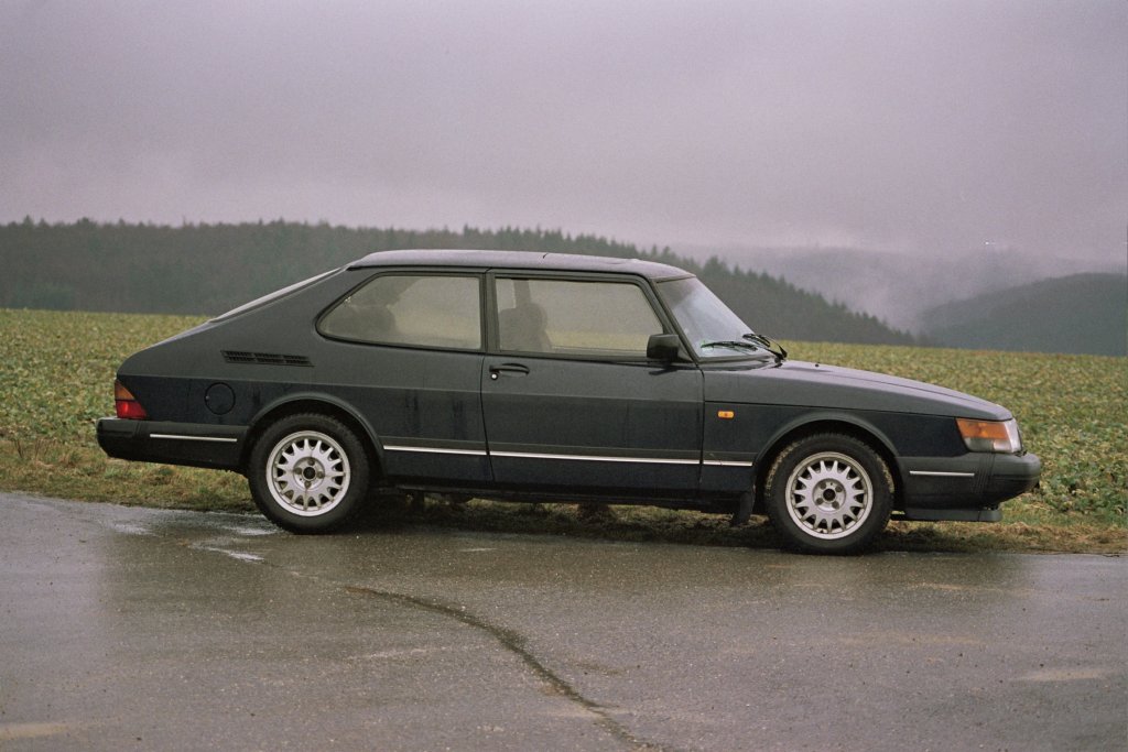

Nach knapp zwei Jahren war das Auto hin, den Spoiler habe ich nun im Keller stehen. Interessant war die Demontage: Alle Löcher waren rostfrei. Auch ist offensichtlich kein Wasser durch die selbstgebauten Löcher ins Klappenblech gedrungen. Der Spoiler saß so genau, daß seine obere Kante gerade noch unter die Heckscheibendichtung passte. So sah das auch bei den werksmäßig verbauten Autos aus, die ich hatte und kenne. Die beiden Bilder zeigen dasselbe Auto.
