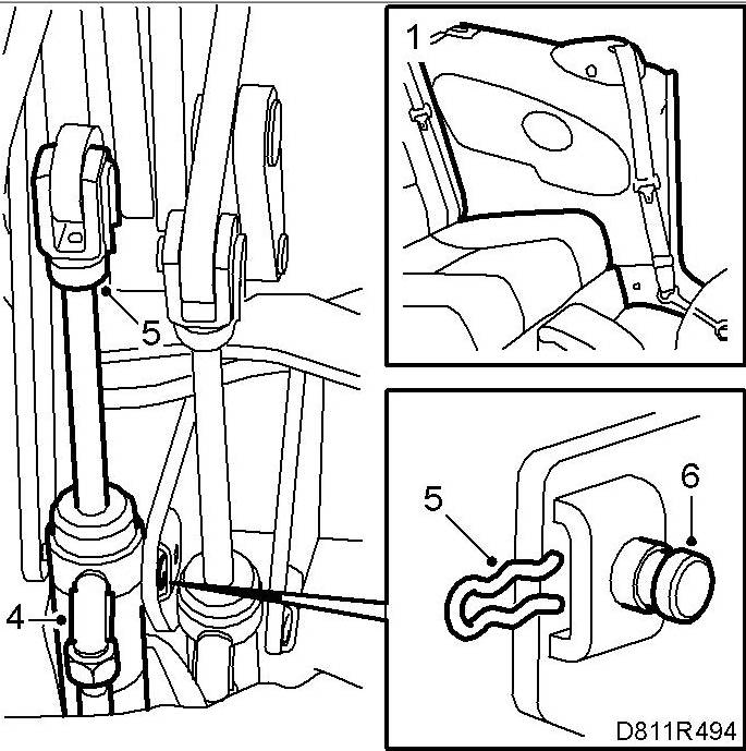

grabe hier alte Sachen wieder aus, sorry, aber hat jemand eine Anleitung zum Ausbau der Hydraulikzylinder? Evtl. hätte ich in Raum Stgt. der eine Reparatur durchführen kann, müsste die aber ausgebaut hinbringen...

Ich schließ mich der Frage von weffzk an. Ich suche auch nach einer Anleitung zum Ausbau des Verdeckkastens, um nach der Hydraulikleitung sehen zu können (vielleicht ja mal eine billieg Lösung!) ob dort ein Leck ist und nach der Anleitung zum Ausbau der Zylinder (wenn der Schaden dort liegt, womit ich rechne!).
Auch stell ich nochmal meine Frage ob jemand eine Zeichnung mit Maßen der Zylinder hat, vielleicht gibt es hier eine Möglichkeit passende zu finden.

aus dem WIS kopiert:
Die nachstehende Beschreibung behandelt den Zylinder auf der linken Seite. Für den Zylinder auf der rechten Seite gelten nur die Punkte 1-7.
1.Seitenverkleidung ausbauen.
2.Verdeck betätigen, bis Verdeckhaube und fünfter Spriegel in geöffneter Position stehen.
3.Einen Lappen als Schutz um den Schlauch am oberen Anschluß anbringen.
4.Den oberen Anschluß lösen und mit Stopfen verschließen.
5.Den Clip entfernen, der den Zylinder am Verdeckmechanismus hält. Den Clip ausbauen, der die Druckstange am Verdeckmechanismus sichert.
6.Stift herausnehmen und die Zylinder vom Verdeckmechanismus lösen.
7.Den unteren Anschluß lösen und mit Stopfen verschließen. (Rechte Seite: Zylinder herausheben.)
8.Die äußere Scheibenschachtleiste ausbauen.
9.Kofferraumverkleidung. Die Stifte an den Kunststoffclips am seitlichen Schutz einschlagen und die Clips herausziehen.
10.Binder durchschneiden und Stecker auseinander nehmen.
11.Leitungsnetz unter Verdeckbeutel herausziehen und Zylinder herausheben.
