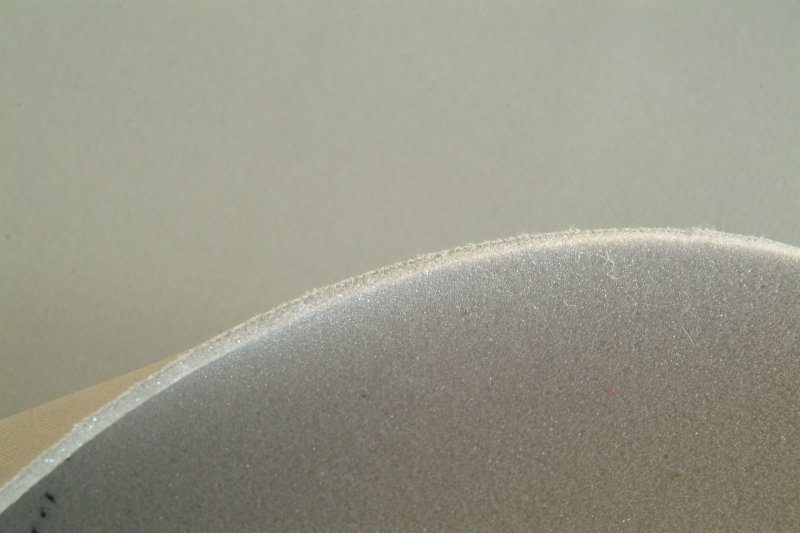

Von dem Anbieter habe ich auch einmal Himmelstoff bezogen. Sieht schön aus, war aber mit einer dünnen Plastikfolie auf der Schaumstoffkaschierung versehen. Die musste ich mit viel Geduld und einem Fön vorsichtig abziehen, um den Stoff verarbeiten zu können. In den aktuellen Angeboten ist nicht mehr die Rede davon, aber Interessenten sollten vielleicht vorher nachfragen.

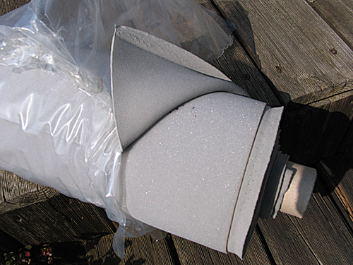

Habe auch vor 2 Woche den grauen Himmelstoff der Fa. Kunstlederprofi in Kempenich (ebay "Himmelstoff") am Nürburgring in meinen 900er geklebt. er ist nicht samtig wie das Original aber sieht sehr elegant und schön aus. der Schaumstoffrücken ist auch etwas dicker, aber eine Folie auf dem Schaumstoff ist nicht mehr vorhanden.
Da ich nicht weit vom Nürburgring wohne, bin ich selbst dorthingefahren. Sie haben eine große Auswahl an Kunstleder und anderen Bezugsstoffen. Die Leute sind sehr nett und hilfsbereit, liefern meistens an Polstereien und seit einiger Zeit auch an Privatpersonen. An ähnlichem wie dem samtigen Saab Himmelstoff haben sie in einem beigen Ton, der auch etwas teurer ist.
Habe momentan die Tel.Nr. nicht zur Hand, aber bei ebay steht die Adresse und Tel.Nr. dabei. Ruft dort einfach mal an.
Gruß Manni
so sieht der stoff bei mir aus, bin sehr zufrieden.
und hier der link http://www.kunstlederprofi.de/
