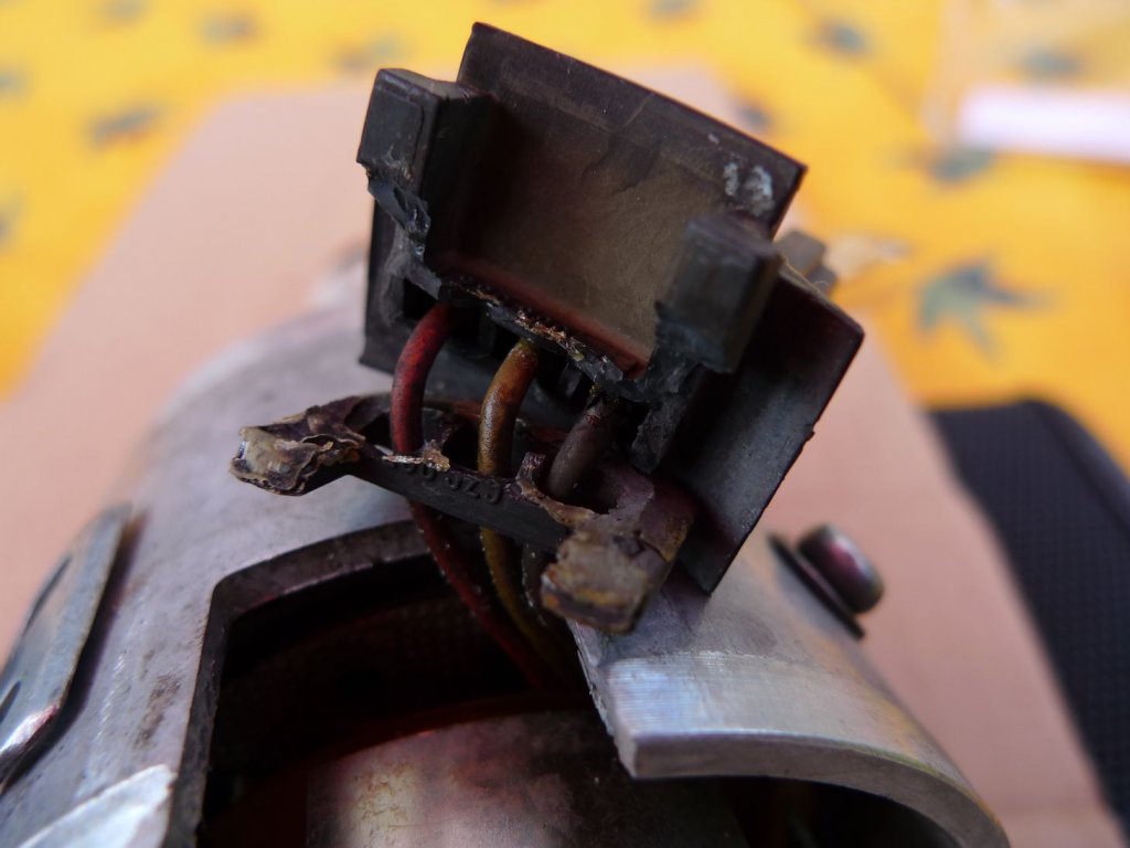

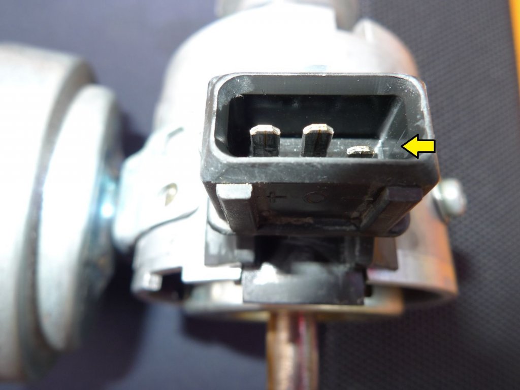

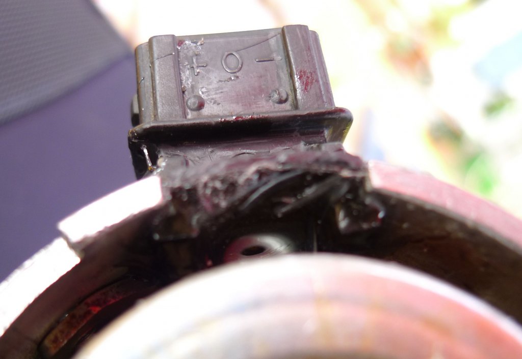

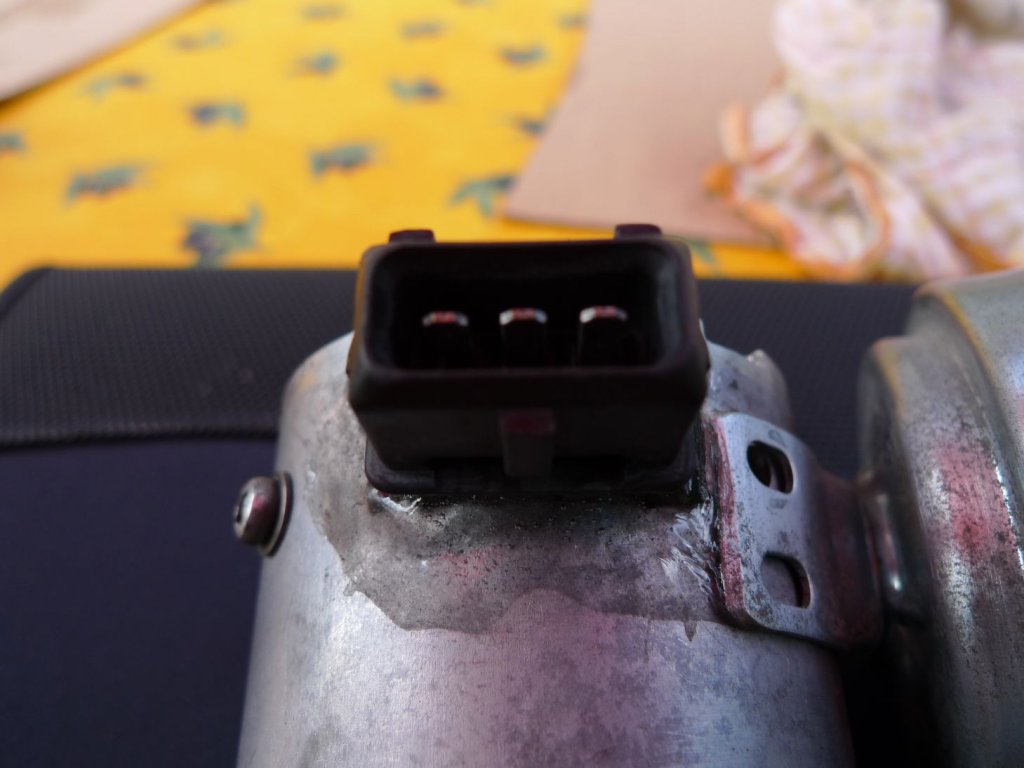

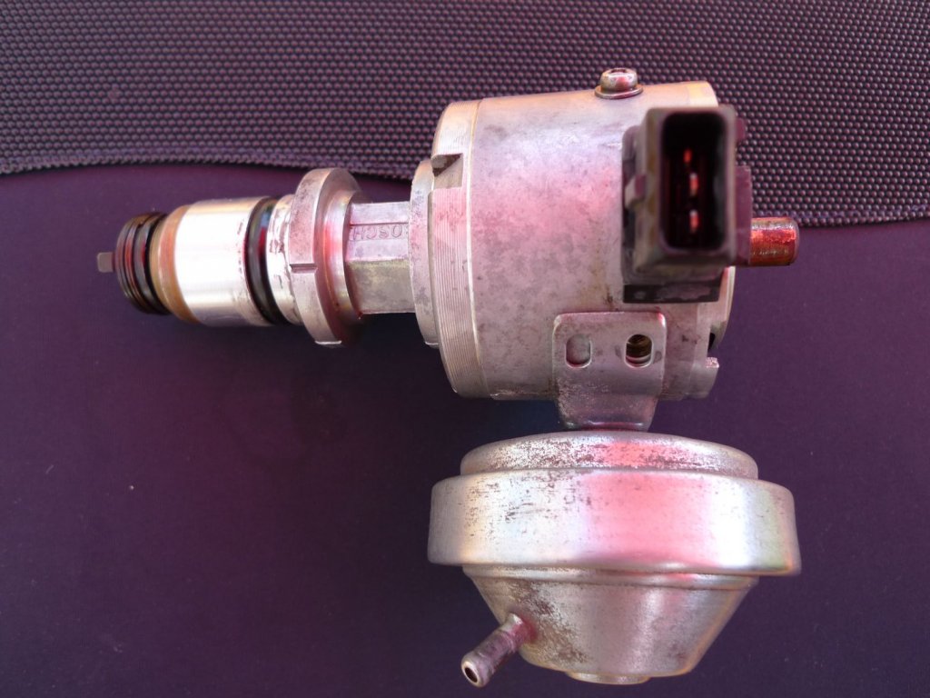

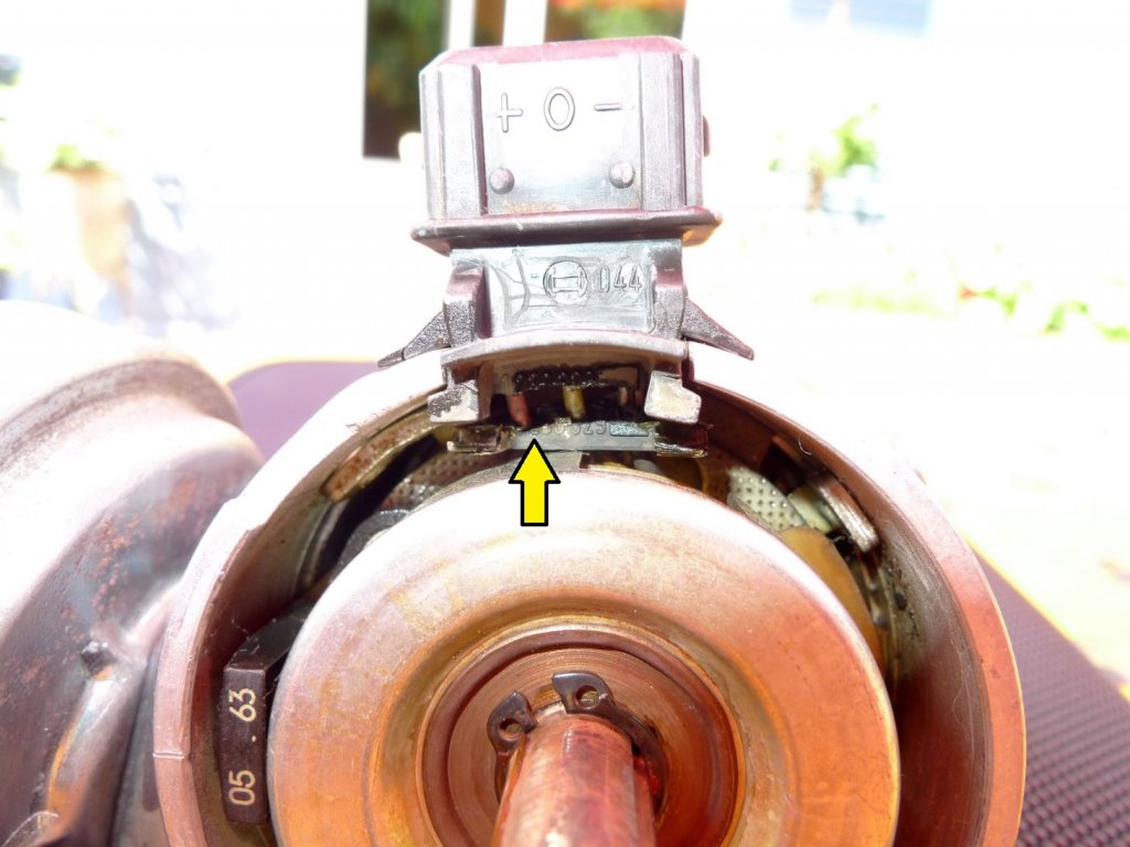

Greife das Thema mal auf. Bei mir stellten sich dieselben Symptome ein nachdem wir bei einer Reparatur (ganz wo anders) auch den Stecker vom Hallgeber ziehen mussten. Nach Ende der eigentlichen Reparatur, ich freudestrahlend ins Auto und ab nach Hause. Keine 500m, fängt er an zu Ruckeln und geht dann gleich aus. Nachdem wir an den Steckern und Kabel vom LMM und Hallgeber gewackelt haben, geht alles wieder normal. Am nächsten Tag gleiches Spiel. Schnelle Eingrenzung auf Hallgeber. Der Stecker, besser gesagt die "Steckdose" am Verteiler wackelte. Es stellte sich heraus, dass das Teil sehr hart ist und in der Gehäuseaufnahme gebrochen war. Ein Pin der "Steckdose" wurde deshalb vom Stecker beim Aufstecken nach innen geschoben. Ergebnis: Mal hat er Kontakt, mal nicht.
Ich bin heilfroh, dass ich nicht solange suchen musste wie Michael T5-HF.
Ich hab das Teil nun mal unfachmännisch mit Epoxidharz repariert. Weiß aber nicht, wie lange das hält. Vielleicht hat jemand einen defekten Verteiler/Hallgeber an dem die "Steckdose" noch OK ist und nicht gebraucht wird.

Verteilernummer? Die Hallgeber sind Nummernspezifisch. Dann erstmal direkt bei Bosch anfragen.
Muss nochmal nachsehen, aber ich habe die 010 im Kopf, ich denke der war es auch.

Alle Achtung! Nett versteckter Fehler, den Du offenbar recht zielsicher erwischt hast.
Danke für die Rosen.:smile:
Es war bei mir nicht ganz so schwer wie bei Michael T5-HF. Es musste eine der Steckverbindungen oder das Kabel sein, welche wir bei der Reparatur in der Hand hatten.
Übrigens so wie das ganze ausgesehen hat, war das schon beim Vorbesitzer gebrochen, denn der hatte es auch schon mal geklebt bzw. gekittet. Wahrscheinlich hat da mal ein Unbedarfter so lange am Stecker gezerrt ohne die Verriegelung zu lösen bis das Ding gebrochen war. Ich hoffe der hat nicht noch mehr solche Sachen im Auto versteckt.
Ich kenne die Probleme eher von den früheren Verteilern mit abgewinkeltem und dadurch mehr belasteten Steckern (z.B. ..007) , aber auch die 010er werden älter.:rolleyes:
