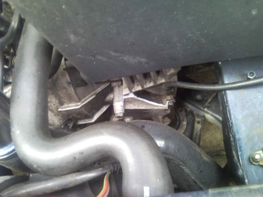

Unglaublich aber wahr.
Ich hatte zwar in diesem Thread das Ende meines Getriebes diskutiert....aber das isses nicht!
Es ist der Motorbock (Nr. 1), der einmal durchgerissen ist!
Einerseits gut zu wissen, das das Getriebe doch noch zu halten scheint, andererseits erschreckend, das so ein massives Teil reißen kann!:eek::eek:

Jetzt frage ich mich nur, warum das Problem nur auf einen Gang (Nummer 2) beschränkt war....
Oder doch das Getriebe hinüber und im gleichen Atemzug das Backl abgefetzt :confused:
Auf jeden Fall wünsche ich dir die preiswerteste Ursache?
Grüsse Turboaero
Der 2., und am nächsten Tag auch der 4., weil das Getriebe weiter runtergerutscht war :frown:
Ist aber definitiv günstiger, als Getriebe Aus- und Einbau...
Auf jeden Fall => Glück im Unglück :congrats:

Was ist denn getzt gerissen, der Bock oder der Block? :confused:
Ich denke mal BOCK war ganz richtig...
Jo!
Der Bock, wie im Eröffnungsposting zu sehen im .pdf aus dem EPC.
Nr.1!!
Wie gesagt...vertippt. Sorry
Aber auch auf dem Foto erkennbar! Der Schwarze Kasten im Bild ist von der Batterie...
Vielleicht ist ein fleißiger MOD ja mal so frei...und ändert meine Hirnfreiheit im Titel!?:redface:
Jedenfalls hat er den BOCK im pdf markiert. Nicht den Block. :-)

wieso nennt ihr das bock?? Das ist der getriebehalter !

Oh ja! wenn man so einen Halter organisiert bekommen hat...dann ja!
Bei Flenner kostet der Spaß neu 680,- :eek::eek:
Ach du Scheibe, dafür kann man so was ja aus dem Vollen fräsen lassen :mad:. Ich gehe mal davon aus, dass das Teil aus Alu-Druckguss ist, oder?
Immerhin ist momentan die Chance auf Teile aus Verschrottungen etwas größer :confused:
Flemming
Es ist Alu-Druckguss, richtig!
Habe einen Schlachter gefunden, der mir für 75,- inkl Versand das Teil schickt...
