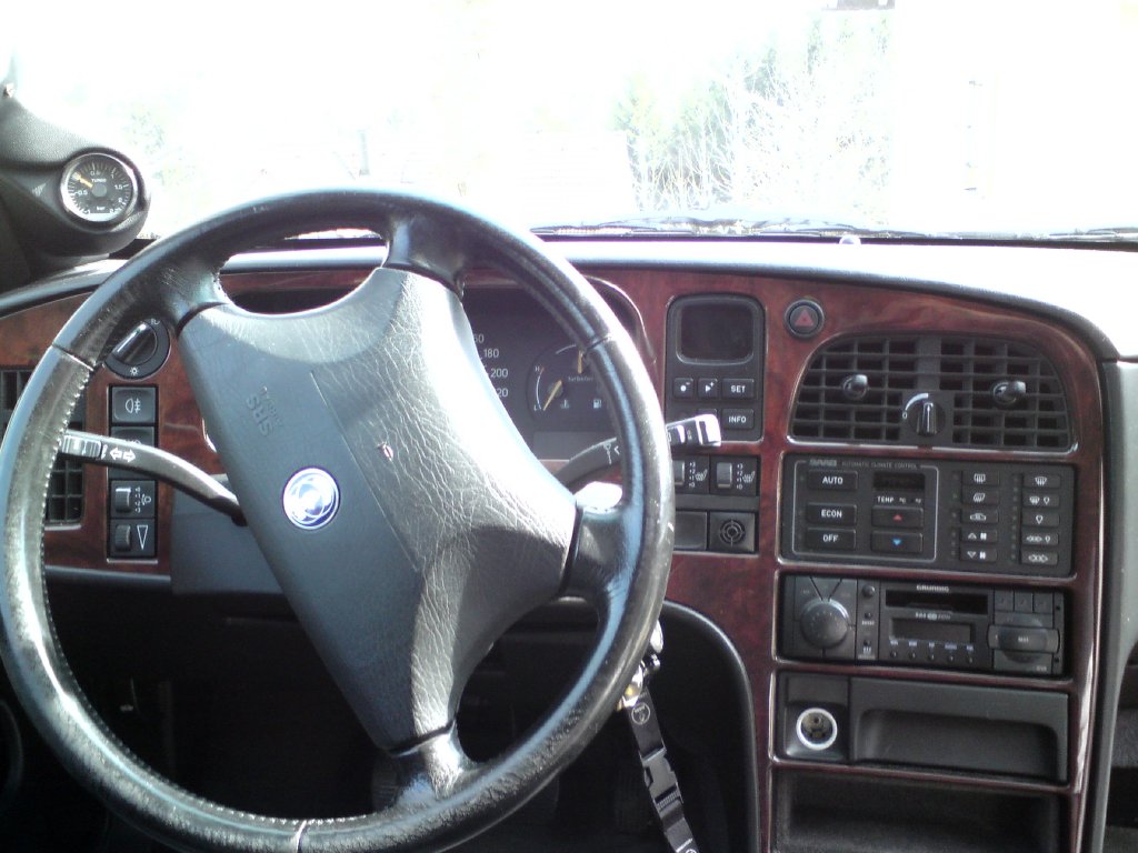

Zu dem 12V und 14,xV Symptom: Das ist normal, daß der Werst erst nach dem durchschalten stimmt. Alternativ kannst du auch ne Minute warten, und es wird dann angepasst.
Was mich aber wundert ist dein "Bordcomputer". Der ist bestimmt nicht original! :-)

Stimmt der Bordcomputer gehört in ein anderes Auto.

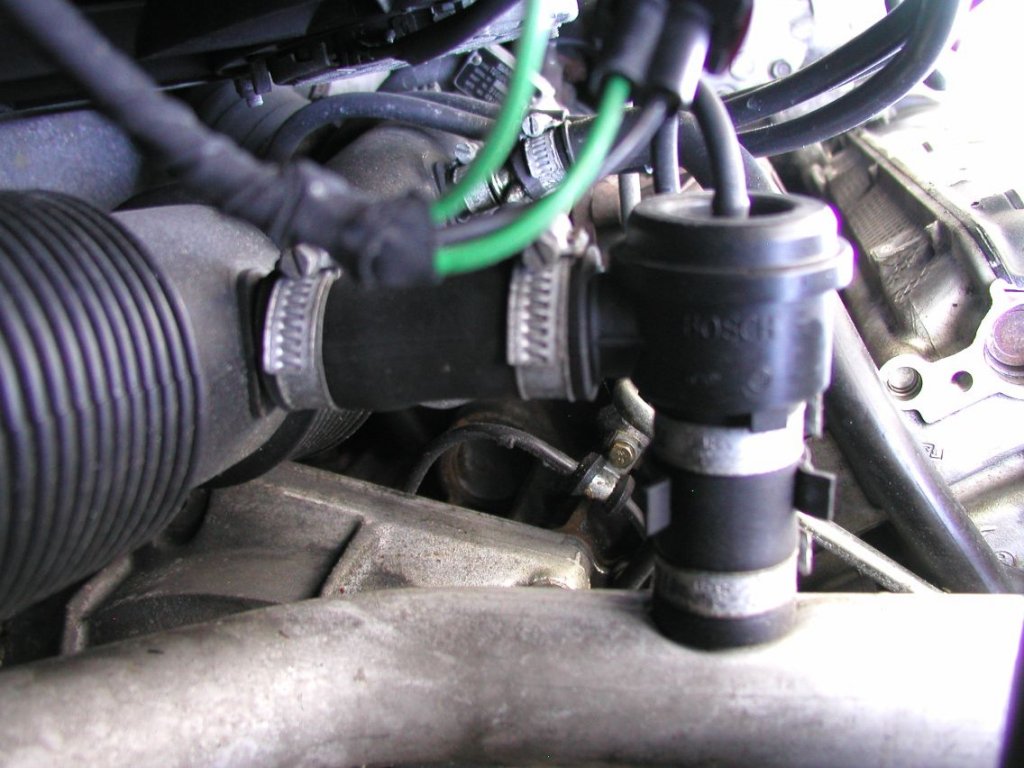

Das Ausgehen beim Umkuppeln könnte ggf auf ein defektes Bypassventil hindeuten.
Wenn du schnell beschleunigst und dann auskuppelst, geht er dann auch aus oder fällt weiter unter 1000rpm und läuft wie ein Sach Muscheln? Wenn Ja, dann solltest du dich nach einem neuen Bypass-Ventil umschauen.

Was wäre denn statt des "kleinen" Bordcomputers dringewesen? TCS? Denn dann kann man ja heilfroh sein, wenn das nicht drin ist. Aber ich hatte immer im Kopf, dass der Umbau von TCS auf Nicht-TCS kein einfaches Unterfangen sei? Mein Wagen sieht von außen bis auf die Felgen aus wie ein Aero, hat aber auch den kleinen BC drin und vor allem nen 2.0t-Motor. Na gut und statt der Aero-Sitze die Anni-Sitze, ist eben ein Anniversary.
Ist es rein theoretisch möglich, dass der oben gezeigte Wagen mal ein anderer war und quasi optisch zum Aero umgebaut wurde, bis auf den Bordcomputer? Oder wurde der darin verbaute Motor nur in Aeros verbaut? Nur so ein Gedanke... nicht schlagen :-)
Zu kompliziert gedacht:
Der BC hat nichts mit dem TCS zu tun, ist lediglich ein Gimmick (Strecke, Restzeit usw.) und innerhalb von ein paar Minuten gegen das (jetzt verbaute) Standardteil getauscht.

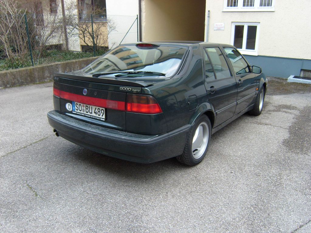

Ist der Auspuff schon vom Turbo??
...sind eh alle gleich, die Aeroanlage hat nur eine zusätzliche Zierblende dran.
Bei Ersatz aber mal eine Edelstahlanlage anbieten lassen, die Anderen halten idR nur 4-5 Jahre.

Was kann denn der originale BC mehr?

Der Auspuff vom Aero ist ja ein Auspuff vom Turbo.
Die Frage is ob es ein Turbo Auspuff ist oder nicht.
Der sieht auf dem Bild sehr klein aus.
Bei meinem ersten Aero war auch ein Auspuff vom Sauger drauf der wird aber viel zu heiß.

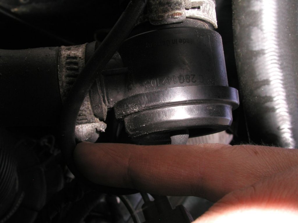

Also - hab Massimiliano´s Tip heute morgen getestet:
schnell beschleunigen - auskuppeln.
Geht nicht aus, auch nicht beim runterbremsen+stop vor ampel, Leerlauf bei 800rpm, ruhiger Leerlauf.
Es bleibt der tip von klaus, dass er ab Leerlaufdrehzahl sauber gas anehmen muss. D.h. Bypassventil tauschen!
Da ich nicht weiss wie das Ding aussieht werde ich das jetzt mal suchen! :cool:
Habt Ihr schon einen Tip wo ich das für welches Geld bestellen sollte? Danke!
Öl + Filter sind übrigens neu - Kerzen + Filter werde ich checken.
ok - ich habs!
das Verbaute (Bosch) hat allerdings die Nr 0 280142103
kostet bei Schwedenteile 24,85€. Scheint für alle 9k turbo gleich zu sein.
muss ich beim tauschen was beachten?

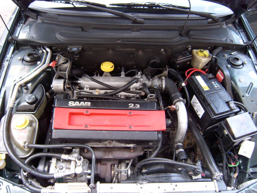

wg der Unterdruckschläuche - kann mir jemand die die zu prüfen/tauschen sind, auf dem Foto "ankreuzen"?:biggrin:
Danke!
auf die schnelle..
ok - ich habs!
Besser: 0 280142110.
Und für den genannten Betrag bekommst Du idR nur einen "Nachbau" als vorher fragen obs ein BOSCH-Teil ist.

Gibts die Unterdruckschläuche eigentlich irgendwo als fertigen komplettsatz? Bei Skanimport habe ich nur den 4mm Schlauch gefunden...
Sonst versuch ichs mit der 40€-in-die-kaffeekasse-variante:cool:
Danke!
Riesennano hat da leider auch ein paar Wasserschläuche und die KW-Gehäuse Entlüftung makiert
Den zur APC Anzeige bitte nur bis zur 2.Spritzwand, innen nie defekt und vielzuviel Arbeit
