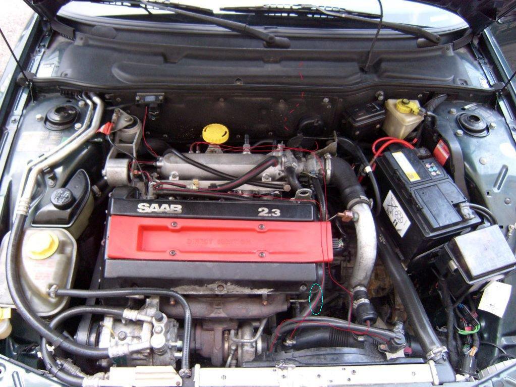

ok - habe Eure tipps befolgt - bypassventil, 4mm druckschläuche, kerzen und auch (Luftfilter und benzinfilter) sind erneuert. Öl + Filter sind erst 3 Wo alt.
spontan kann ich keine wesentlichen verbesserungen feststellen. allerdings geht er beim rangieren mittlerweile nicht mehr aus.
nur beim anlassen morgens braucht er noch einen kleinen trit aufs gaspedal. und nach längerer stadtfahrt kommt er aus dem leerlaufbereich (800 Umdrehungen) nur mühsam in den grünen bereich.
leider habe ich keinen vergleich oder meine erwartungen (an einen aero CS bj 96 224PS) sind zu hoch... ich denk halt, er müsste direkter aufs gas ansprechen und mehr power auch in den kleinen gängen haben. hat jemand eine idee was es sonst noch sein könnte?
Zitat von bantansai
...Den zur APC Anzeige bitte nur bis zur 2.Spritzwand, innen nie defekt und vielzuviel Arbeit
ist das der blau markierte - den habe ich nicht getauscht, ist aber etwas porös. da der in der wand verschwindet (der hängt mit an der T-Kupplung an die auch der Schlauch vom Bypassventil anschliesst) wie sollte ich den tauschen?
habe vorhin noch festgestellt, dass der gaszug etwa 10mm spiel hat - sollte man das nachspannen?
Um zu sehen wohin der blau markierte Schlauch führt, musst du die Abdeckung zum "Aquarium" entfernen.
Danke - Werde im Urlaub ins Aquarium schauen - hab die schläuche dabei. mal sehen wie hoch da das Wasser steht...:biggrin:
