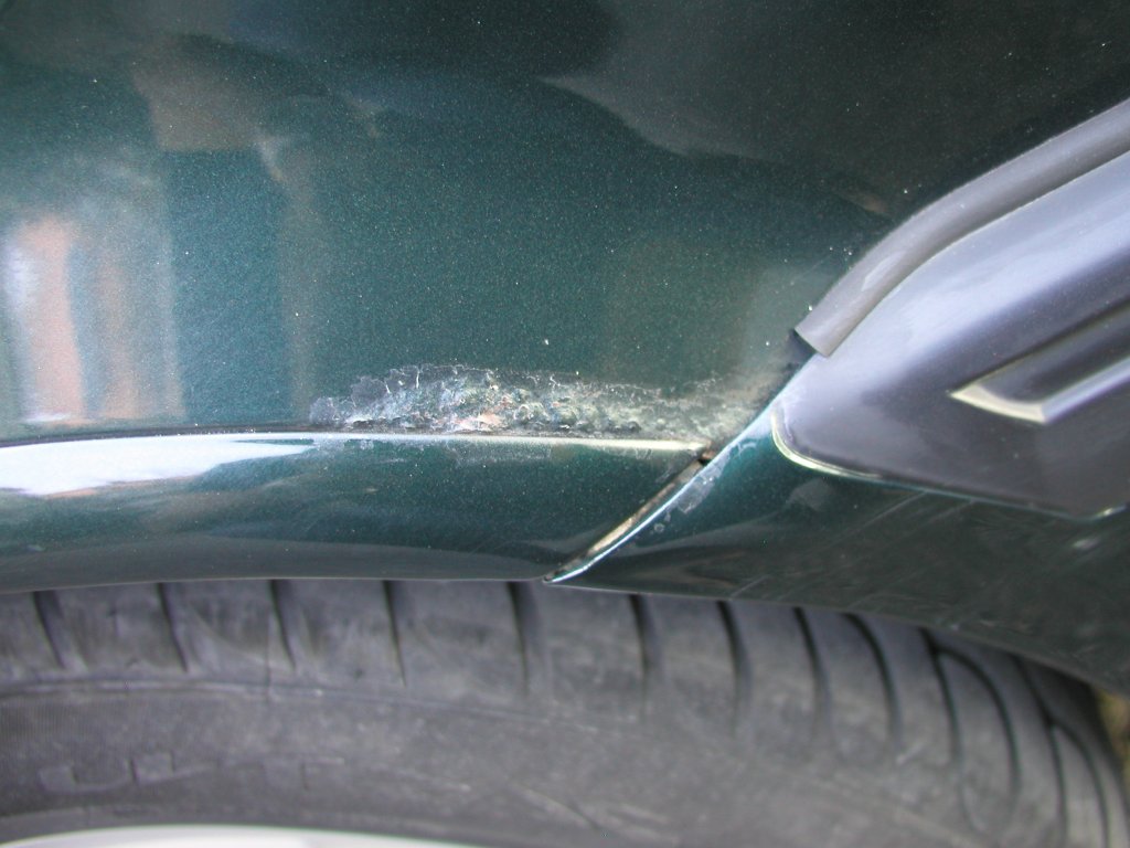

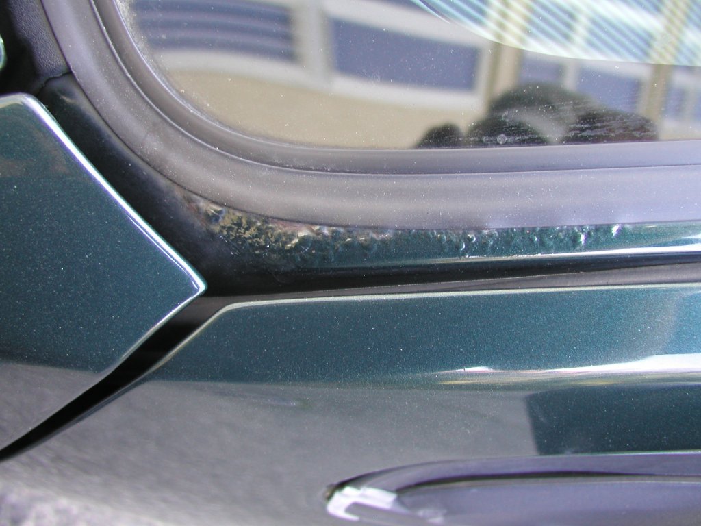

[SIZE=2]Mein 9k Aero hat an WSS und hinterem Radlauf ganz ordentliche Rostbläschen.:eek: Lt Threads aus dem 900er-Forum kommt so was nur von innen -> Handlungsbedarf! Meine Frage an Euch: 1. wie kann ich das gesamte Ausmaß prüfen? 2.kann man das selber machen? Muss die WSS raus? Habe folgende Tipps aus dem Forum zsgestellt: [/SIZE] [SIZE=2][FONT=Arial]Mechanisch Rost weg - Dremel Rostentferner auf Phosphorsäurebasis entfetten "POR15" oder zur Not Hammerite besser "Brantho Korrux Nitrofest" Darauf Decklack mit Wachs versiegeln[/FONT][/SIZE] (Autor habe ich mir nicht gemerkt...) [SIZE=2]Beim Radlauf hoffe ich das selbst machen zu können - bei der WSS befürchte ich schlimmeres... Danke für Eure Tipps![/SIZE]:smile:
Hi, die Stelle an der WSS sieht nicht gut aus :frown: Da kannst Du selbst nichts machen, weil dafür die Scheibe raus muss. Denn das was du siehst ist mit Sicherheit nur die Spitze des Eisbergs. Unter der verklebten Scheibe lauert noch mehr. Ich rate dringend dazu da keine halben Sachen mit eingebauter Scheibe zu machen. Der Rost wandert mit tödlicher Sicherheit weiter, wenn er nicht großflächig komplett entfernt wurde! Die Stelle am hinteren Kotflügel ist prinzipiell das Gleiche. Auch dort wird das Sichtbare nicht das komplette Problem sein. Das kann man theoretisch natürlich selbst machen, aber es kommt darauf an, wie viel Wert man auf die Optik legt. Die genannten Produkte sind empfehlenswert und mit sauberer Verarbeitung ist der Rost auch gestoppt, aber ohne Teillackierung wird die Optik nicht zufriedenstellend. Mit der Dose etc. wird das nichts. Viele Grüße Stephan
[quote name='steve9000'] 1. wie kann ich das gesamte Ausmaß prüfen? 2.kann man das selber machen? Muss die WSS raus? Habe folgende Tipps aus dem Forum zsgestellt: [/SIZE] [SIZE=2][FONT=Arial]Mechanisch Rost weg - Dremel Rostentferner auf Phosphorsäurebasis entfetten "POR15" oder zur Not Hammerite besser "Brantho Korrux Nitrofest" Darauf Decklack mit Wachs versiegeln[/FONT][/SIZE] (Autor habe ich mir nicht gemerkt...) [SIZE=2]Beim Radlauf hoffe ich das selbst machen zu können - bei der WSS befürchte ich schlimmeres... Danke für Eure Tipps![/SIZE]:smile:[/QUOTE] WSS muß raus. Selbermachen? Hängt von den Fähigkeiten ab. Lackierarbeiten kann man wohl kaum wirklich gut selber machen. Hammerite nur an Stellen, die nicht übrlackiert werden müssen (Sichtbare Stellen).... Radlauf: Wird wohl nötig sein ein neues Stück einzuschweißen und nachher den hinteren Kotflügel neu lackieren... ...mach mal die hintere Stoßstangenschürze ab. Was meinst Du, wirst DU darunter finden? ....:eek:
Jep, das sind beides Aufgaben für Profis...falls es dauerhaft i.O. gebracht werden soll. WSS-Rahmen: 1.400-1.800 EUR (mit neuer WWS !) Radlauf: 400-800 EUR je nachdem was im Verborgenen lauert.
[quote name='turbo9000']...mach mal die hintere Stoßstangenschürze ab. Was meinst Du, wirst DU darunter finden? ....:eek:[/QUOTE] Würde ich sehr dringend empfehlen - meiner hatte sichtbar an den Radläufen gar nichts, unter der Aero-Schürze ...... :eek::eek:
[quote name='9000-aero']Würde ich sehr dringend empfehlen - meiner hatte sichtbar an den Radläufen gar nichts, unter der Aero-Schürze ...... :eek::eek:[/QUOTE] Ja, das habe ich bei mehr als einem Aero erleben dürfen....:frown:
[quote name='9000-aero']Würde ich sehr dringend empfehlen - meiner hatte sichtbar an den Radläufen gar nichts, unter der Aero-Schürze ...... :eek::eek:[/quote] [quote name='turbo9000']Ja, das habe ich bei mehr als einem Aero erleben dürfen....:frown:[/quote] Dumme Frage: War das Bau-bzw. Modelljahrabhängig oder sollte ich einfach mal genauer nachsehen ?
[quote name='Flo Muc']Dumme Frage: War das Bau-bzw. Modelljahrabhängig oder sollte ich einfach mal genauer nachsehen ?[/quote] also ich habe von josef_reich (wo steckt der eigentlich?) mal gelernt, dass das kotflügelendspitzenproblem hinten sozusagen bei allen CS/CSE serienmäßig war. fängt, soweit ich weiß, hinten am stoß zum heckabschluss an und arbeitet sich dann nach vorne. wenn man's oberhalb der stoßstangenlinie am radlaufen sehen kann, ist weiter unten i.d.r. alles schon weggegammelt. :frown:
Das Problem beim Aero: Die Verkleidung "speichert" die Feuchtigkeit länger, so dass Korrosion da schneller um sich greift, als bei Modellen ohne diese Schürze....
Danke Jungs, dann werde ich da mal bei Gelegenheit nachsehen.
[quote name='9000-aero']Würde ich sehr dringend empfehlen - meiner hatte sichtbar an den Radläufen gar nichts, unter der Aero-Schürze ...... :eek::eek:[/QUOTE] ich hab letztens die Querstrebe über dem Panhart´stab(verb. von Karosserie zu dem Blech wo auch der panhartstab festgemacht ist...) getauscht... und bin unterm auto gelegen.... ich dachte ich sehe nicht richtig... das ganze blech unterm koti ein rositges sieb mir löchern von 2mm bis 15mm .... ich hab da mit der ratsche mal dagegen gedonnert... also ein bisschen.. und da kam ein drittel vom blech herunter.. :frown: aber da ich sowieso.. 2x koti tauschen muss und beide hinteren radläufe (flexen und schweißen.... ) mache.. tja.. is es hat bissl mehr.... was solls....
Moin, da ich auch vorhabe im Sommer die hinteren Radläufe zur erneuern, gibt es irgendwo gescheite Reparaturbleche? Und woher bekommt man diesen grauen/ leicht silbernen Unterbodenschutz der bei meinem Saab verwendet wurde? Gruß Malte
[quote name='Malte']Moin, da ich auch vorhabe im Sommer die hinteren Radläufe zur erneuern, gibt es irgendwo gescheite Reparaturbleche? Und woher bekommt man diesen grauen/ leicht silbernen Unterbodenschutz der bei meinem Saab verwendet wurde? Gruß Malte[/QUOTE] ich geh zu meinem stamm metzger... (der fahrt selber nen 9k...) der schneidet mir raus was ich brauche.... auf EBAy hab ich mal welceh gesehen für 30 euro hinten pro seite.. bezwifel aber kaum das die was taugen...
