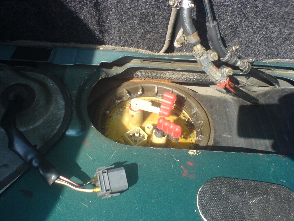

Hat jemand einen Tip,wie ich den Drehverschluss von der Pumpe gelöst kriege ?
Das Ding bewegt sich ja garnicht :-)
Versuche mal ein Bild mit anzuhängen.
Werkzeug bauen, Original-Werkzeug leihen oder versuchen mit stumpfem Meisel o.ä. den Ring mit vorsichtigen Hammerschlägen zu lösen....:cool:
...so, wie der deckel ring aussieht, hat da schonmal wer die "hammer und meissel-methode" geprobt...
je mehr zähne man sich damit weghaut, umso weniger bleiben dann für den einsatz des dann doch geborgten werkzeugs übrig...:rolleyes:
Nein,der Ring ist noch völlig ok !
Das dachte ich beim ersten öffnen der Klappe auch erst. Ist aber nur Fett,was da zusehen ist...
die Zacken sind noch alle ok !
...na dann ist ja gut. ich kene beide szenarien. einmal mit nachbau werkzeug und hängen und würgen den ring abbekommen, einmal mehrere stege weggebrochen und nur mit einem wirklich stabilen, anderen nachbau des werkzeugs aufbekommen...
aber teste erstmal, ob die pumpe denn raus muss...
