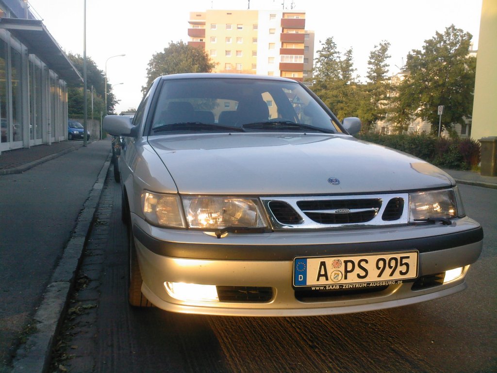

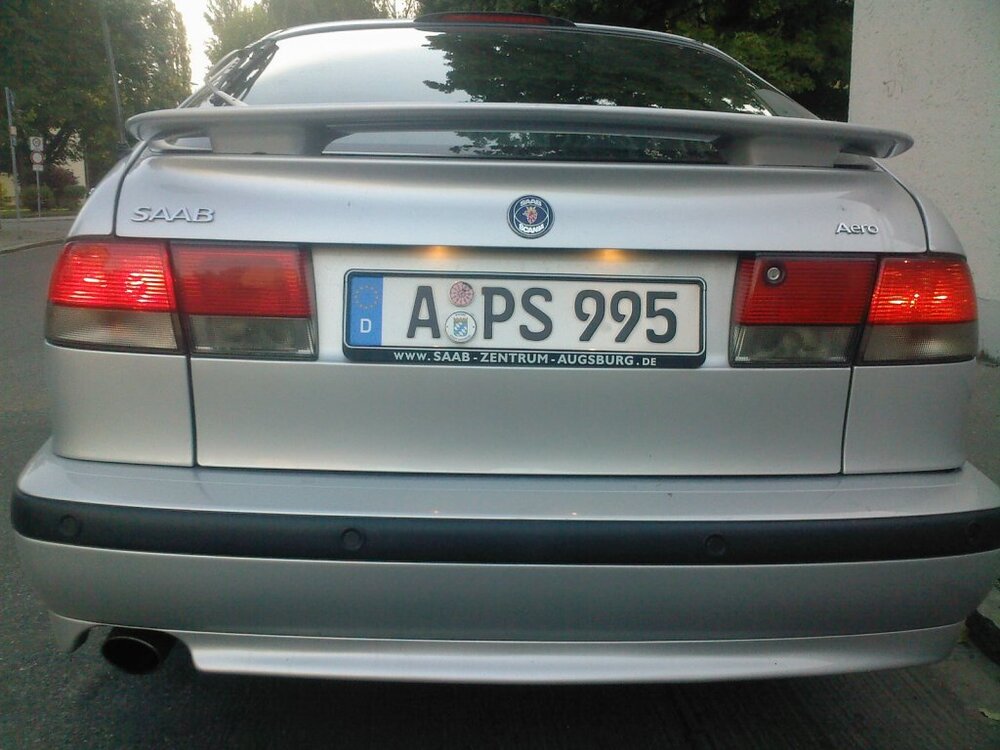

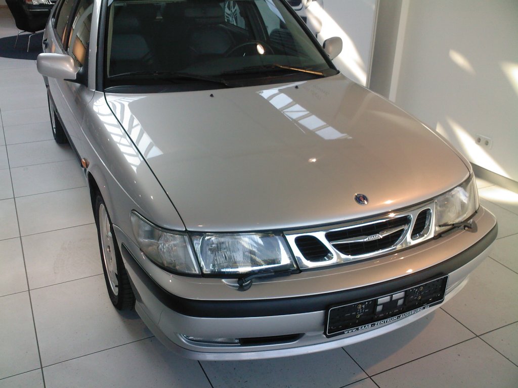

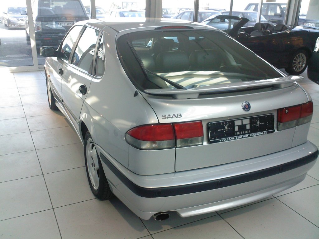

so, wie versprochen hier noch bilder. aero oder se? die aero beschriftung habe ich selbst angebracht.

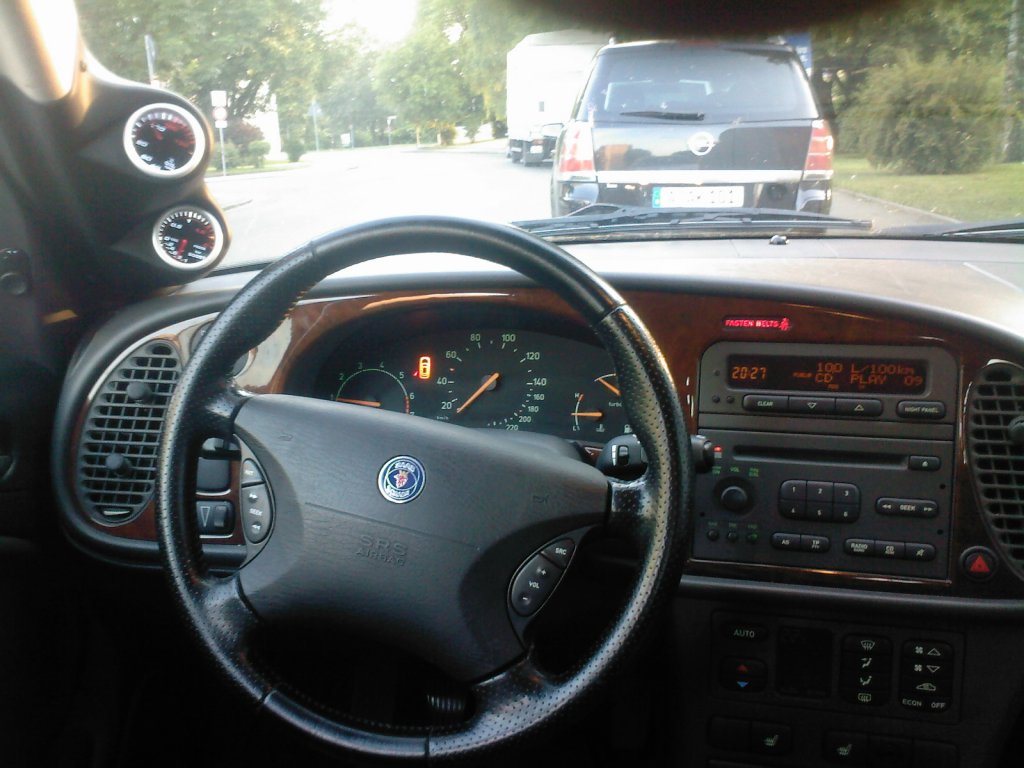

laufen tut er übrigens ganz gut, habe heute mal testweise die nadel bis (weit!!) außerhalb des ziffernbereichs laufen lassen. mein navi zeige mir eine Vmax von 256 kmh an, was mich selbst stark gewundert hat!! deshalb auch die fotos mit laufendem motor und über 100°C öltemp....

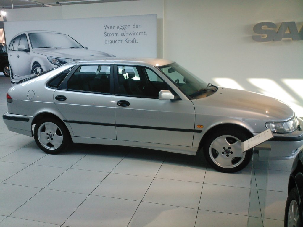

die Änderungen AERO zu SE müssen sehr gering sein. Meiner sieht bis auf Sitze und Heckspoiler Deinem sehr ähnlich.
Das ist ein Aero im Originalzustand.
Sieht genauso aus wie der 2000er Aero meiner Mutter. Auch die Sitze...

ps.: ist es normal, dass sich ab 240 die scheibenwischer nicht mehr richtig bedienen lassen (gehen nicht mehr so wirklich zurück!) ?
ups, 1 bild vergessen
Sei froh, dass der Heckwischer nicht weggeflogen ist. Der hält normalerweise nur bis 250 km/h.
Die Frontwischer laufen bis ca. max 180 km/h ruckelfrei. Schneller fährt man(n) bei Regen nicht!
AERO und Holzamarturenbrett !? aber nicht mehr lange:biggrin:
Yep - das ist original verbaut.
Ja, ist normal!

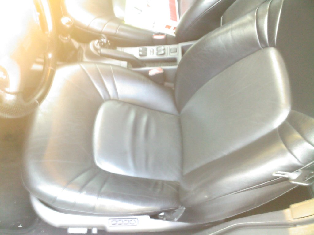

hast du leder oder velour in den seitenteilen an den türen?
leder

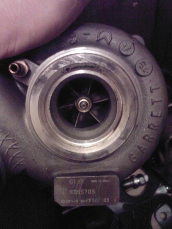

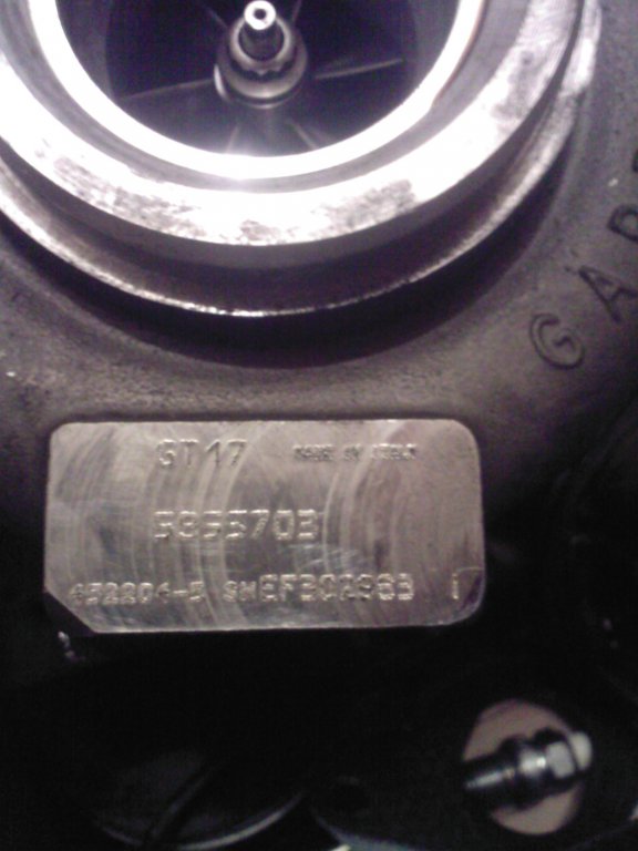

Kann es sein,dass der td04 ein schlechteres ansprechverhalten hat als der gt17?habe das gefühl der braucht deutlich länger bis der vortrieb richtig einsetzt.habe mir jetzt angewöhnt mit zwischengas zu schalten wenns schnell gehen soll um nicht so eine lange zugkraftunterbrechung zu haben
TD04 ist größer und braucht daher länger zum Ansprechen. GT17 spricht schneller an, dafür geht ihm obenrum eher die Puste aus.
hm okay, und wie ist das phenomän zu erklären, dass ich seitdem der td04 drin ist nur noch ca.0,8bar max. ladedruck habe (vorher 1,1bar)?
eigentlich müsste er 1,0bar max. bringen - leistung is ok (vmax>tachoanzeige)
