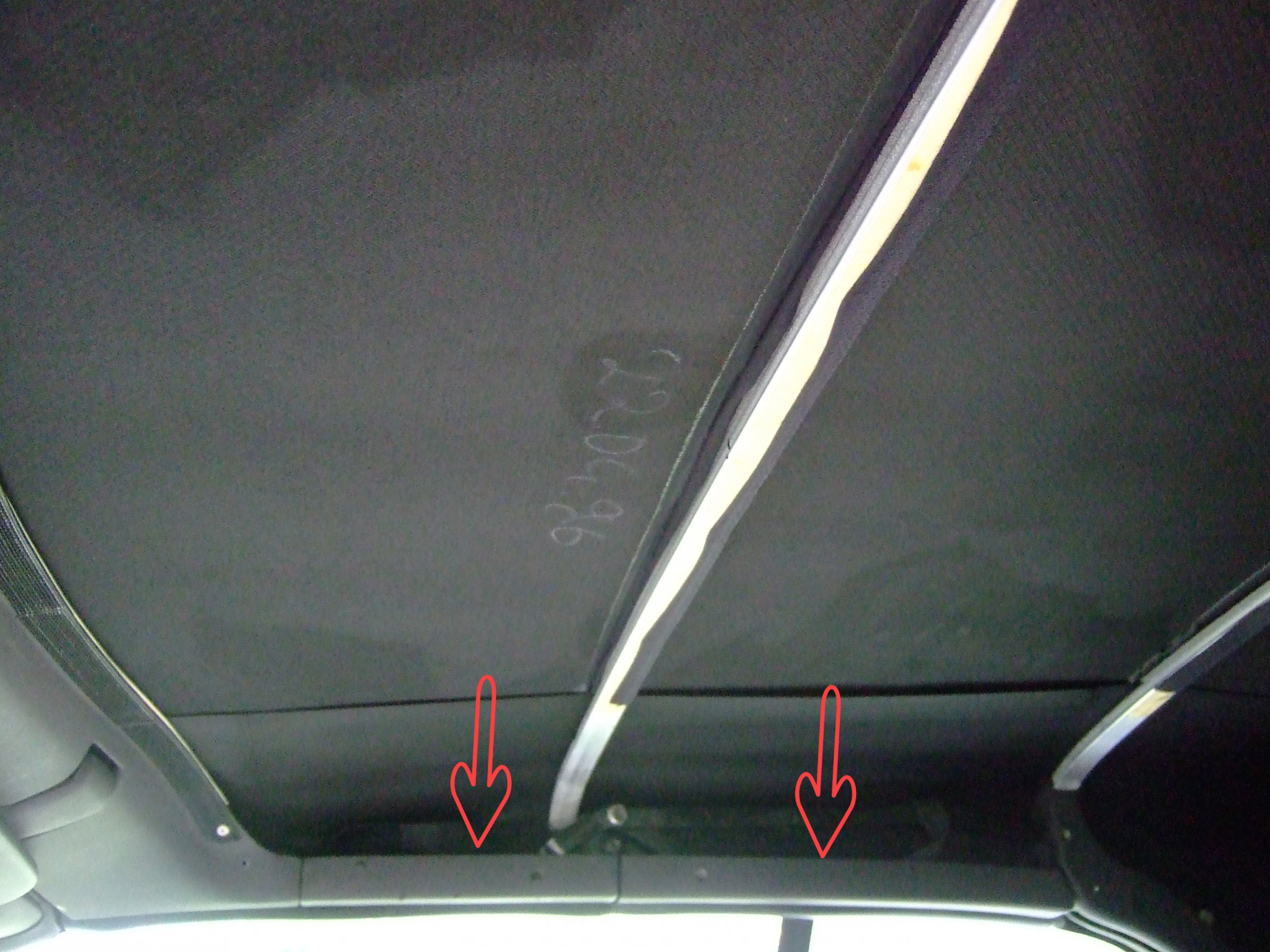

Ich kann dir das aus eigener Erfahrung so sagen. Auch ein Abdichtungsversuch mit dünnflüssigem Nahtdichtter aus dem Outdoorbereich, großflächig auf die durchlässigen Stellen gestrichen, hat nur ganz kurzfristig, wenn überhaupt, Linderung gebracht, so dass man sich diesen Aufwand getrost sparen kann.
Die durchlässigen Stellen lassen sich gut identifizieren, wenn man nach einem längeren Regen unter den Himmelstoff schaut (am besten den vorderen Teil entfernen, geht ganz einfach) - da zeichnen sich die brüchigen Stellen der Gummizwischenschicht deutlich sichtar als feuchte Flecken ab:
Mit neuer Verdeckhaut ist es jetzt immer trocken.
Sollte aber, wie Flemming schreibt, das Auto in der Tat nur selten eine nasse Mütze kriegen, kann man evtl. damit leben - mir war's dann aber nix mehr, zumal das Wasser seine Spuren hinterlässt.
