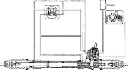

Für alle die es interessiert:
http://www.festo-didactic.com/ov3/media/customers/1100/00312306001075223517.pdf
Und noch ein PIC

warum findet sich bloß kein vollständiges Funktionsbild ...
Hilft vielleicht die Beschreibung von Gerd für den 901 weiter- ohne nachzusehen weiß ich allerdings nicht, wie ähnlich sich hier 901 und 900II sind:
http://www.forum-auto.de/technik/technik_servolenkung.htm
