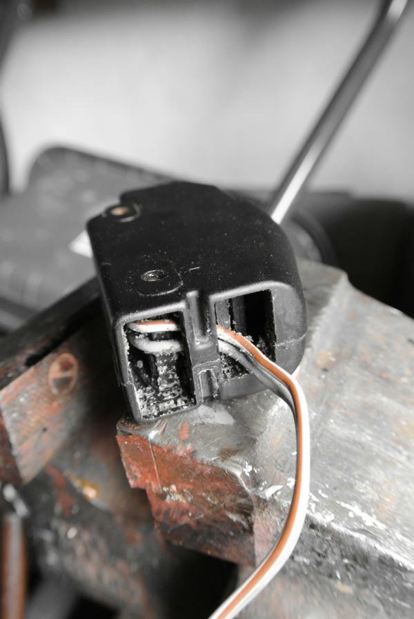

Also zunächst sei gesagt, frühe 84er haben scheinbar KEIN Kabelproblem!!! ABER wenn man es zu gut meint, hat man zwar kein Rostproblem, verschließt aber mit Fetten, Ölen,Wächsen diverse Ablaufmöglichkeiten die dann auch, wie im Falle des linken Kabelbaum, zum Kollaps führen können. Ähnliches jetzt mit dem ZV-Motor, er war schön "imprägniert" in seiner Feuchtigkeitsabwehrtüte, allerdings nur von außen! Von Innen ein munteres Aquarium...
Leider nicht fotografiert, weil durchs rausziehen dann das Wasserbehältnis aufgegeben hat.
Man kann es sich jedoch so vorstellen: Kleinen transparenten Beutel mit Wasser füllen, ZV Motor am Stecker anschließen und dann in den Beutel geben, nun den Beutel mit diversen Ölen, Fetten und Wächsen versiegeln, aber nach oben eine kleine Öffnung für die weitere Wasserzufuhr belassen- fertig!
Ich gehe davon aus, daß die Kabel von unten mal mit einem "Stopfen" versehen waren... es bröselte etwas heraus und der Rest schwamm in der Tüte...
Problem: Von Innen sind wahrscheinlich Kunstoffzahnräder die sich auch "aufgelöst" haben. Wenn man den Motor anschließt und testet, funktioniert er zwar, der Kolben bewegt sich allerdings nur nach oben, wenn man ihn dann am Kolben festhält und "zu" schließt, bleibt er in seiner Position und läßt sich danach widerstandslos hoch und runter schieben.
Reparaturansätze oder direkt Tonne?
... mach ihn doch einfach mal auf!
Aufmachen lohnt sich immer, dann hat man Gewissheit. Oft machen die Zahnräder keine ganze Umdrehung und man kann das defekte Zahnrad auf der Welle drehen, hat schon öfter geklappt ( ohne Gewähr). Nur ein Hinweis um Motivation zu schüren :biggrin:
Ähh... ich finde keine Hebelposition und er wirkt wie zusammengeklebt, da schauen so "Dichtmasseähnliche" Quetschungen raus...
An welcher Stelle fängt man an? (Bevors KNACK macht und gar nix mehr geht...)
Oberhalb der 2 Kabel hast du eine schöne Fläche, dort evtl. mit einem Dremel eine Kerbe einritzen und mal Spannung mit einem Schraubenzieher aufbauen. Vielleicht gibt der Kleber bei vorsichtigem Druck nach.
Keine Chance, nachdem ich jetz zwei rechtmassive Kunstoffecken rausgebrochen habe könnte eventuell noch der Heißluftfön helfen, den hab ich aber nicht mit in den Urlaub genommen... ;)
Irgendwann kommt der Punkt, an dem eine Reparatur nicht mehr möglich ist. Also dann besser tauschen.
Ja Heißluftfön und Skalpell könnte ich mir als nützliches Werkzeug vorstellen, aber beides gerad net zur Hand. Gibt ja den ein oder anderen hier der die Dinger aufgemacht hat und entsprechende Erfahrung vorweist. Ich sehe da zZ mit den gegebenen Mitteln keine Chance und so oder so, es hätte mich zwar interessiert wie es drinnen aussieht, aber das Teil lag auch unbestimmte Zeit unter Wasser... von daher...
