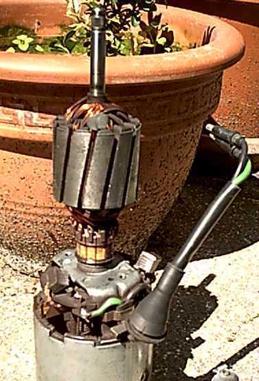

nun habe ich mein postalisches Gebläse erhalten. Leider war der Lüftungshebel abgebrochen. Aber einem geschenkten Gaul schaut man nicht weiter ins Maul! Ich habe es mit meinem defektem gepaart und Morgen kann ich es einbauen.

PS: Hier noch ein abgefuckter Kollektor (nur noch halbseitig vorhanden) vom Gebläse mit den abgelutschten Kohlen.

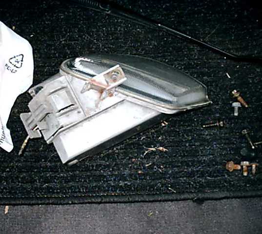

Dabei konnte ich noch den abgebrochenen Halter vom Nebelscheinwerfer erkennen. Den habe ich mit Polyester wieder angeklebt.
