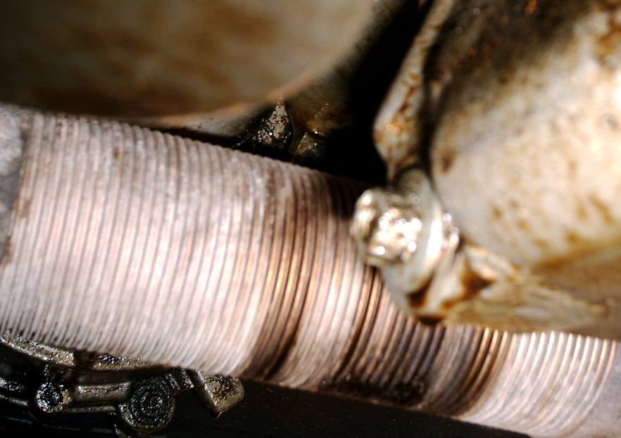

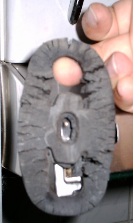

Schau ich mir die ältere Dame unten rum mal genauer an. Und ups, wo sind denn die Gummis??? Nun erinnere ich mich wieder,als die Bergstrasse gesperrt war wegen neuer Bitumendecke. Ich nahm natürlich die Abkürzung durch den Wald a`la Defender!!! Aber man saabt auch gut durch`s Gelände.
Also den Haken vom Ende des Hosenrohres wieder gerade gebogen und die beiden Gummis wieder eingehängt. Da war doch noch!!! Genau, das Gummi vom hinteren Topf.......schnell gegen ein Neues getauscht und das alte finde ich schon filmreif....Photo kommt.

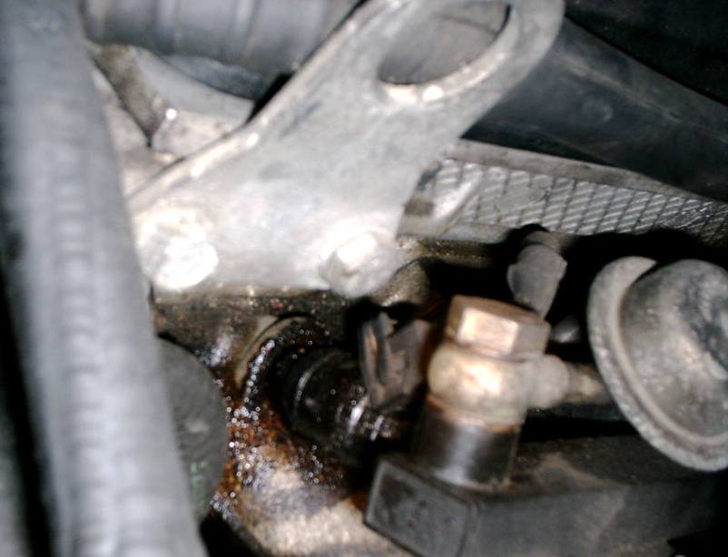

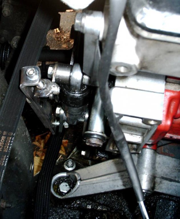

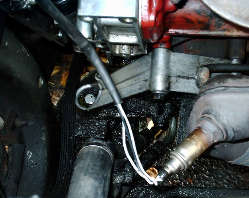

Also heute noch mal ans Wasser, war immer noch nicht dicht. Hatte erst die Ermetoverschraubung im Blick (Photo) aber die O-Ringe der Wasserpumpe waren ausgehärtet und brüchig. Bilder anbei.
Der öligen Angelegenheit muss ich auch noch Herr werden. Wer ein paar Tipps hat, kann mir gerne einige verabreichen.

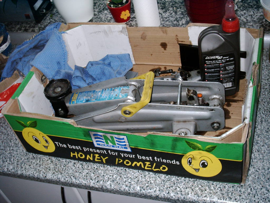

Ausserdem hat sich mein Hydraulischer Wagenheber verabschiedet. Ölt an der Pumpe heraus, O-Ring defekt!!!?! Hatte ich mal vor 10 Jahren im Hornbach für 10,-DM erstanden weil die Stange zum heben fehlte.

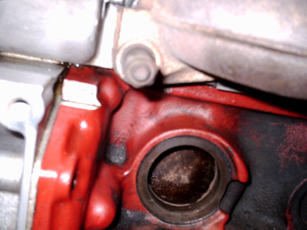

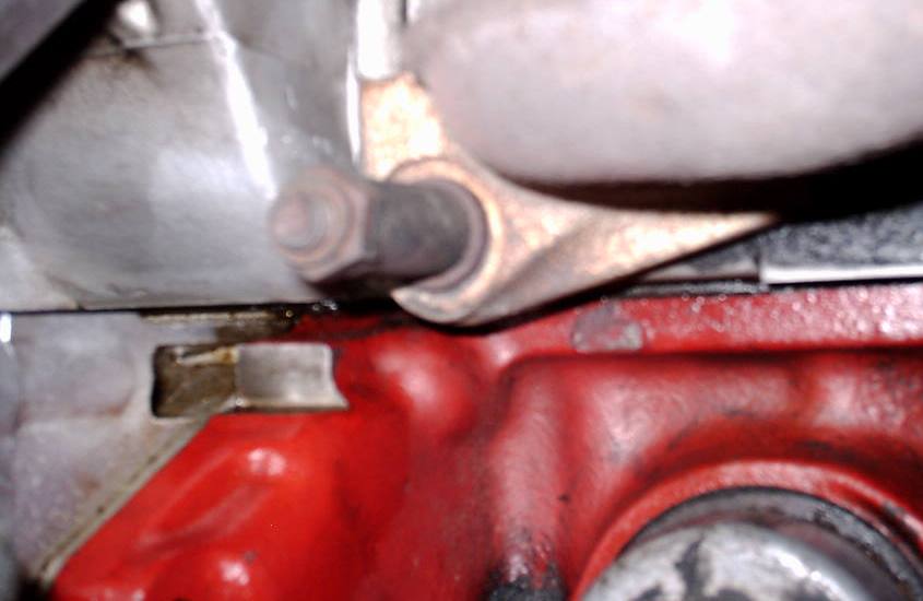

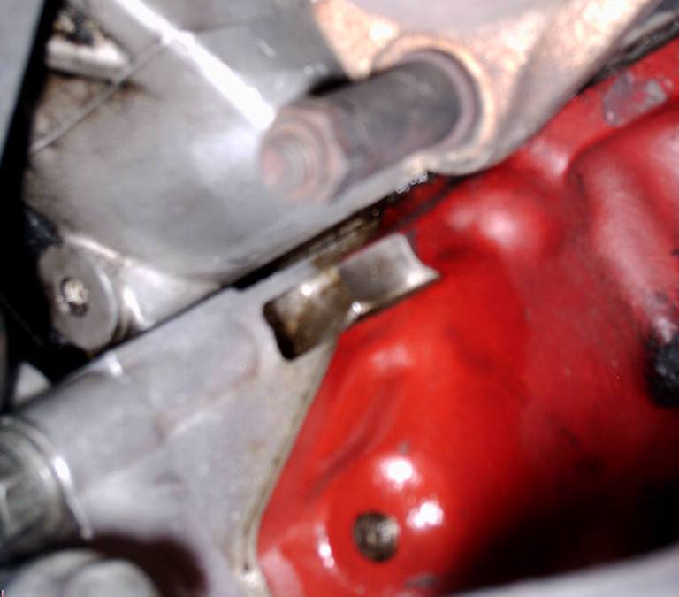

Ein Photo von der Ölwanne kommt noch, da wollte Einer einen Ölwechsel selber machen und hat die Torxschraube so fest angezogen, dass die Ölwanne gerissen ist.
Danach wurde sie ausgebaut, geschweisst und wieder montiert. Da kann man eine Menge sparen, bis man das wieder herein hat.:rolleyes:

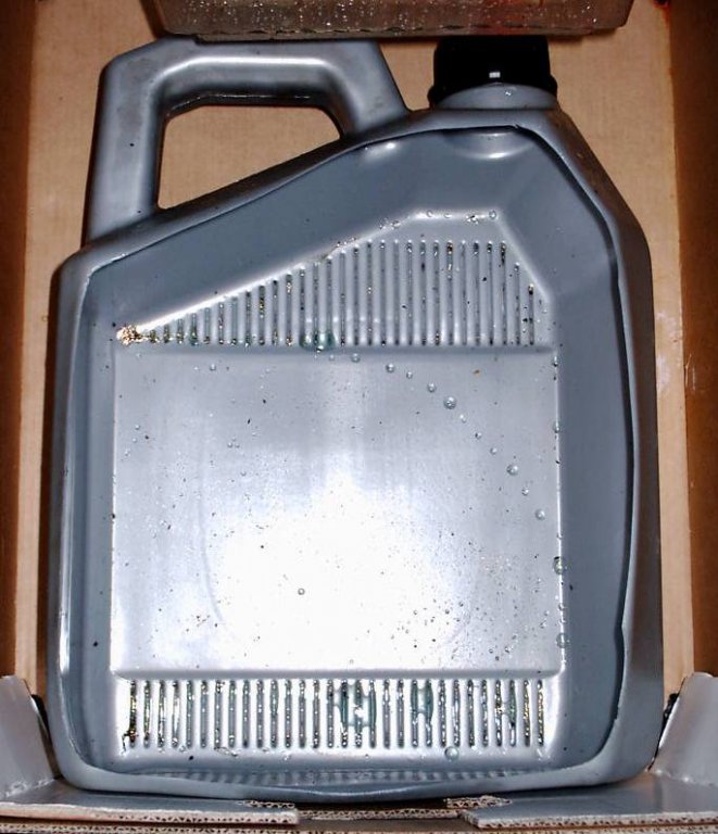

Nach dem wieder einfüllen des Kühlwassers blieben diese Kupferspäne oder Messingspäne im Behälter übrig, wo kommen die her???

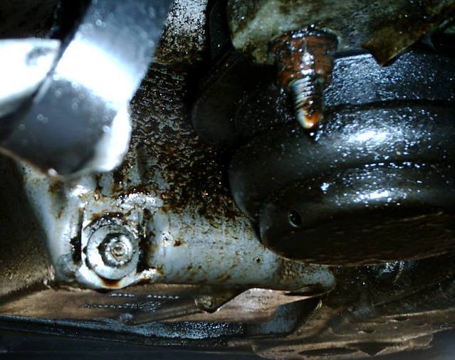

Einspritzventil ist undicht (Photo)??? Was ist denn das für eine Dichtung ???
Hmm,
entweder Simmering Riemenscheibe, ZKD oder VDD.
Wozu bitte muß man für einen Ölwechsel eine Torxschraube lösen, bzw. anziehen..????
Das ist keine Torx Schraube. Vielmerh eine vernudelte 13er Sechskantschraube....:biggrin:

Verflixte Hydraulische Wagenheber...ohne Öl ist mit den Dingern auch nichts mehr los.
Mit neuen O-Ringen pullt das Ding wieder sehr heftig.
Und wenn ich die Schraube anpacke, dann wackelt sie und ich habe sie mit 3 Gewindegängen in der Hand!!?!
War wahrscheinlich die Falsche und zu kurz.
Und das Öl läuft immer schön fleißig heraus .......
Oha,
dann kommts wohl von der ZKD evtl. doll gedreht (wäre nicht schön....)

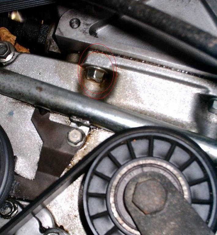

Nun habe ich es noch geschafft den Wagen vor dem Kälteeinbruch öldicht zu bekommen. Einspritzbrücke & Ölstopfen trocken sowie Seitendeckelschraube mit O- Ring abgedichtet.
