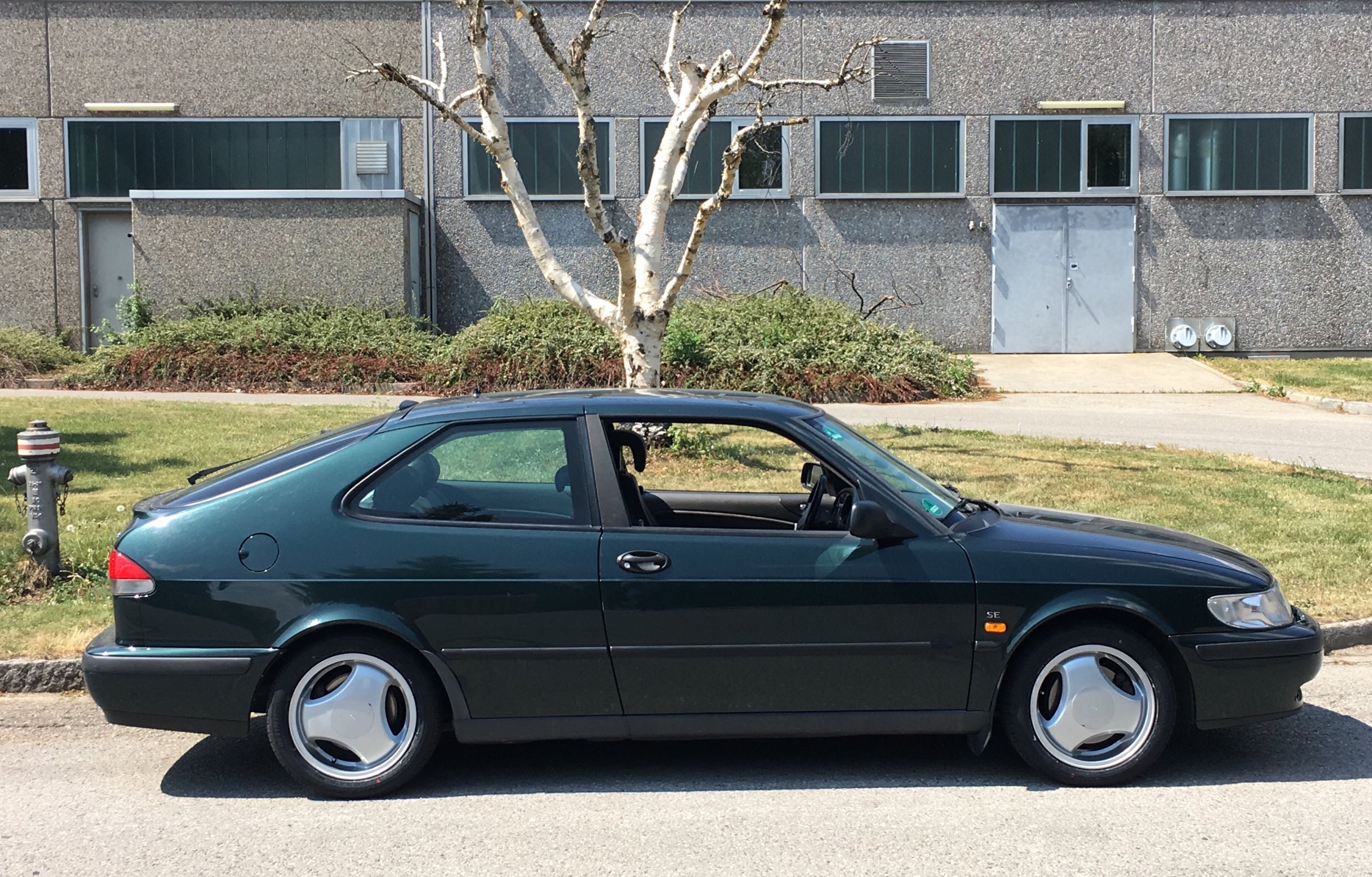

Inzwischen habe ich tatsächlich die Eibach Pro / Sachs Sport -ohne Kolbenstangenverkürzung- in mein 931 Coupe verbaut aus dem Netz für gesamthafte €330.-. Das Ergebnis ist kein Vergleich zum vorherigen schwammigen und wabbeligen Verhalten der total ausgenudelten Dämpfer der Vorderachse im Besonderen. Ich denke es geht bestimmt besser und "more-advanced", aber Preis-Leistung und auch Optik finde ich vollkommen zufriedenstellend, wenn nicht sogar sehr gut. Die Federung ist nicht zu streng und die Dämpfer nicht hart -ich fahre ja auch meine Kids spazieren.
Jetzt kommen noch 16' Aeros (hat die schon mal jem. in Bronze gesehen:eek:, denke das wäre zu dem dunklen Scarabäus-Grün irgendwie scharf) - Bremsen vorne sind komplett neu, dann uß erstmal die Vepa klar gemacht werden, bevor meine Schwedin weitere Aufmerksamkeit erhält
...ach ja, im Cabrio mag das viel zu hart sein, ich habe aber nur ein altes Coupe für €800.-:rolleyes:
Bearbeitet von GrünHirsch

so sieht er jetzt aus......
