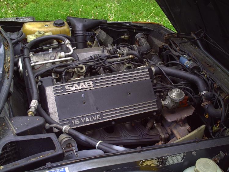

Nun habe ich mir wieder einen 900er CC Turbo von 1984 zugelegt. Ein wunderschönes Auto mit wenig Rost und in einem sonst einigermaßen gutem Zustand. Leider ist der Motor einer der ersten 16 V hinüber.
Nun meine Frage: Kann ich einen Rumpfmotor mit Zylinderkopf von einem 2 Liter Turbo mit rd. 160 PS aus einem 9000er als Ersatz verwenden? Auspuffkrümmer Turbo und alle anderen Nebenaggregate vom alten Motor sind noch in Ordnung und brauchbar.

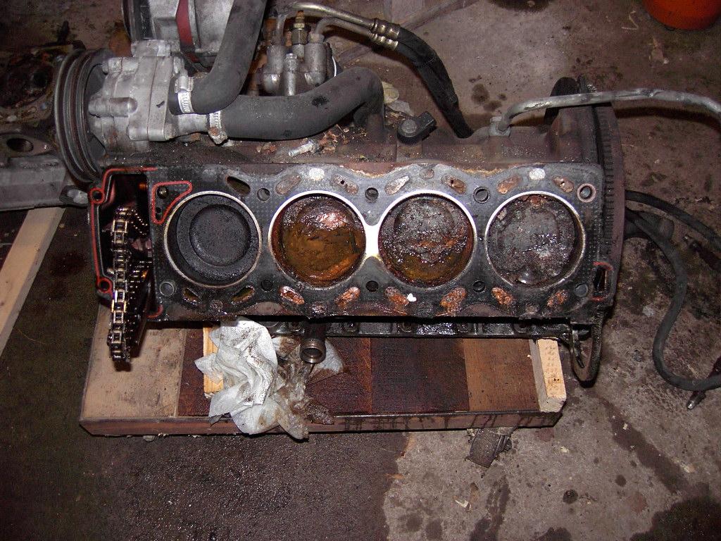

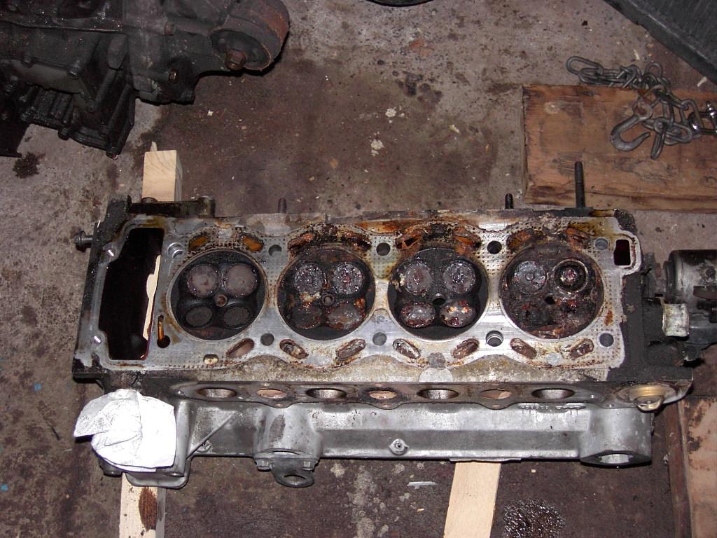

Meine Tochter, mit 99er und 900er aufgezogen, entdeckte ihn verlassen zwischen anderen zum Verschrotten vorgesehen. Abgeschleppt und auseinandergebaut bietet das Innere des Motors die anliegenden Bilder. Auslassventil am 4. Zylinder ist abgerissen. In den Zylindern 2 und 3 stand das Wasser.
Meine Vermutung: der Kühler hatte ein Loch und verlor Wasser. Es wurde nur Wasser nachgefüllt und das Fahrzeug weiter geschunden. Bis das Ventil abriss die Zylinder 2 und 3 voll Wasser liefen und anschließend das Fahrzeug 2002 abgestellt wurde.

Die Kühlkanäle im ZK sehen aber schon kriminell aus, nicht?
Bischen wenig Frostschutz meinst Du?:biggrin:
Ich glaube er meint eher das "rote" :biggrin:
Ich habe gestern den Zylinderkopf abgenommen. Jetzt muss ich mir den Block näher ansehen. Zu befürchten ist nur, dass die Kurbelwelle durch den abgerissenen Ventilteller einen Schlag bekommen hat. Ein verbogenes Pleuel im 1. Zylinder stellte ich schon fest. Noch mehr Sorgen macht mir der Zylinderkopf. Aber jetzt werde ich erst mal in aller Ruhe und mit Genuss an das (die)Problem(e) rangehen.

Ich habe mir den Kopf näher angesehen. Da ist wahrscheinlich nichts mehr zu retten! Der lose Ventilteller hat tiefe Kerben in den Ventilsitz geschlagen. Der Block ist wieder frei und die Kurbelwelle lässt sich leicht durchdrehen.
Zeig's mal einem Motoreninstandsetzer. Es geht oft mehr als man denkt. Wobei - ein guter gebrauchter 16V Kopf sollte sich auftreiben lassen ...
