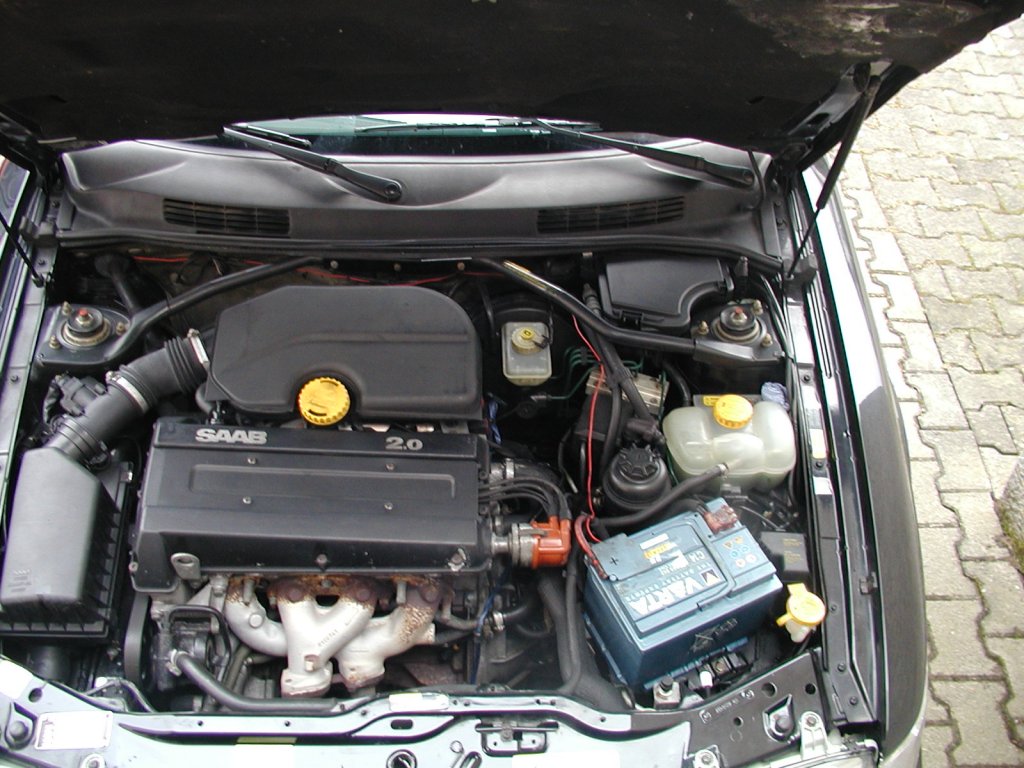

passt der motor?????

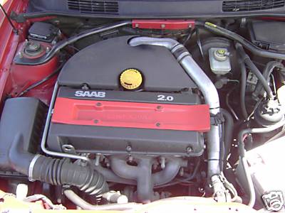

Hab bei ebay nen unfall gefunden, nun ist die frage ob der motor problemlos passt, ist eine 135kw maschine ich hab ne 96kw maschine drin, kann das sein das das ein turbo ist.
siehe foto, der rote ist das ebay teil, der in schwarz ist der meinige
135kW ist ein Turbo.
wie kompatibel sind die 900er motoren .. ohne grosse umbauten vorzunehmen
brauchst den Kabelbaum und das Motorsteuergerät...
günstiger verm. komplettes Fahrzeug

kann sich jemand mal das ebay teilchen ankucken, ich glaub da kann man keinen fehler machen.
Und nochmals meine frage, ist die kompatibilität gewährleistet bzw. ist der umbau arg kompliziert, so komplexe arbeiten hab ich zuletzt vor fast 30jahren gemacht. hab scho a bisserl bammel davor, muß aber sagen das es auch wieder spass macht selber dran rumzuschrauben.
hier der ebay link
http://cgi.ebay.de/ws/eBayISAPI.dll?ViewItem&item=110403244854
musst aber so einiges umbauen, (auch DI Zündung und verm. Kabelbaum), wenn das ganze Fahrzeug hast, sollte es gehen.
Kaufpreis sollte durch Verkauf der Sitze wieder reinkommen...
Immerhin lohnt sich dann Deine "neue" Werkstatt.
Den Turbomotor ürde ich vor dem Einbau weitgehend auseinandernehmen, falls i.O. komplett abdichten, die Ölpumpe und den Ausgleichswellenantrieb erneuern.
