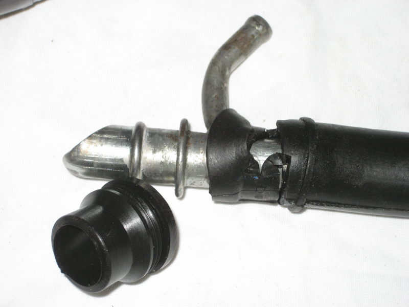

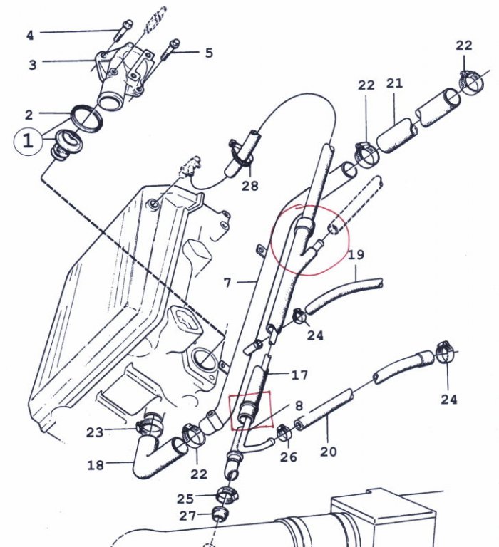

Den defekten Schlauch (Motorentlüftung) gibt es beim Freundlichen in Wuppertal nur noch für den I
Da er aber keinen auf Lager hat, kann er auch nicht sagen, ob der auch für meinen Turbo passt. Es geht speziell um die rund eingekreiste Stelle im EPC-Bild.
(defekt ist nur die eckig makierte Stelle)
Wer von der I-Fraktion kann mir dazu etwas sagen oder ein Bild einstellen.

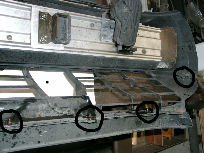

Wer weis, wo man die speziellen Metall-Hohlraum-Dübelschrauben für den Front-Spoiler noch bekommen kann?

Meines Wissens sind die Entlüftungen vom 900i16 und TU16(bzw. LPT) identisch.
Die o.g Metalldübel ersetze ich gerne durch Edelstahlmuttern(& Schrauben), ist zwar etwas umständlich bei der Montage, hält aber länger.
Danke für die Unterstützung
ich nehme dafür gerne nietmuttern. wichtig ist dabei nur gerändelte zu nehmen da sie sonst gerne durchdrehen. schrauben und muttern gehen natürlich auch schraubt man ja nicht alle tage ab.
Die Motorentlüftung beim Turbo ist beheizt und mündet in das Saugrohr zwischen luftmassenmesser und Turbolader, beim "I" ist es ein unbeheizter Schlauch ,der unmittelbar vor der Drosselklappe mündet. Also keinerlei Ähnlichkeit.
..., ist zwar etwas umständlich bei der Montage, hält aber länger.
Den marginalen Zeitverlust macht man bei der nächsten DEmontage aber mehr als wett. Favorisiere diese Lösung daher auch.
Ach so, ich dachte die obige Zeichnung würde (zum Vergleich) das 900i16-Geschläuch zeigen, ist aber die TU16-Version.:smile:
... genau und dazu verwende ich auf beiden Seiten noch je eine im Durchmesser grosse Edelstahlunterlegsscheiben, damit ein allfälliges Reissen vermieden oder wenigstens vermindert wird und einen guten Halt gewährleistet ist!
... und dass ist der "Clou" bei Verwendung der von @Klaus beschriebenen Edelstahlbefestigung!
