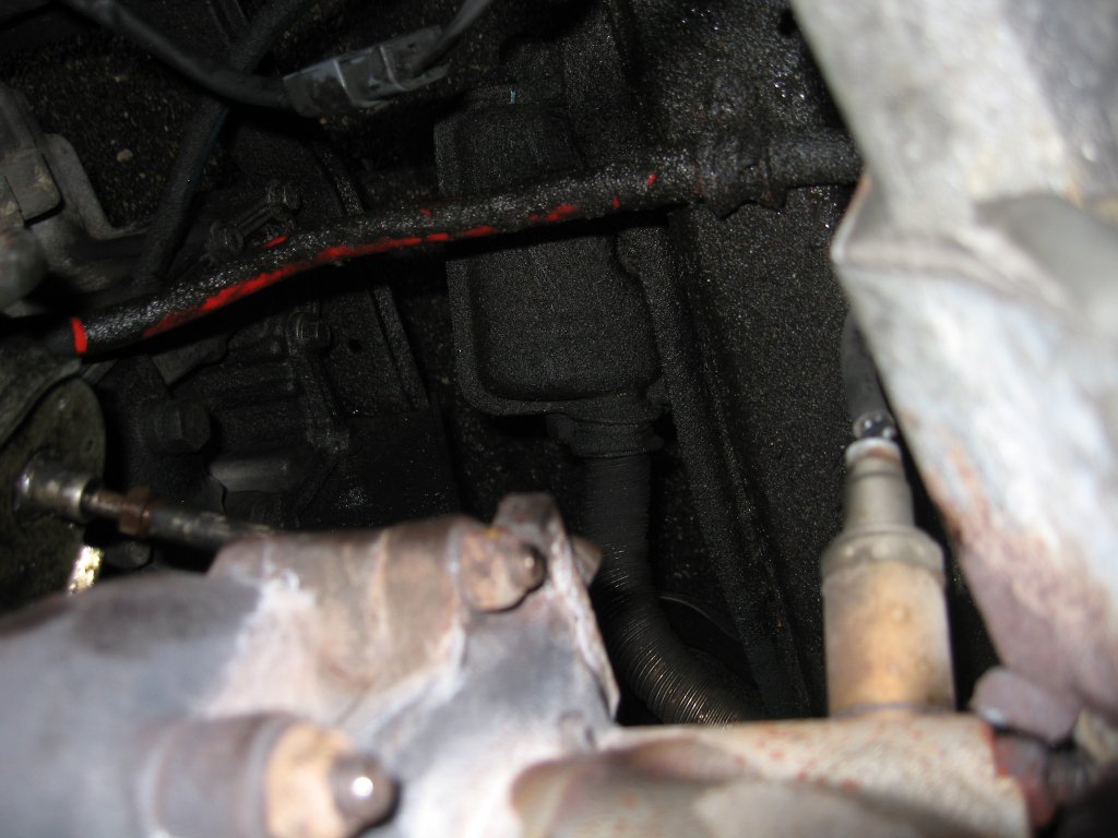

Von unten komme ich schlecht hin weil in der Öffnung auch der Schalldämpfer der Standheizung ist...
Ich werde morgen Abend nochmals alles geben und mit beiden Händen versuchen ranzukommen (á la wizard)...
Habe mal ein Bild angefügt...
Danke für das Bild. Eigentlich sollte in einem 90er ein TE 05 Dienst tun, ist aber ein Garrett, da sind es zwar auch nur 2 Schrauben, die liegen aber deutlich ungünstiger.

Das Bild ist von meinem "Sommersaab": ist ein 900 Cabrio tu 16, BJ 1988....
Die schwarze Schmiere ist doch hoffentlich ein bewusst aufgetragenes Konservierungsmittel....:rolleyes:
Und eine Standheizung im Sommersaab/Cabrio ?
Schwarze Schmiere: sind eher die Ablagerungen der Jahre. Mein saab-Schrauber meint aber sie lieber als Konservierung so zu belassen...
Standheizung: habe ich anno 2000 so vom Vorbesitzer übernommen und noch nie benötigt. Läuft aber...

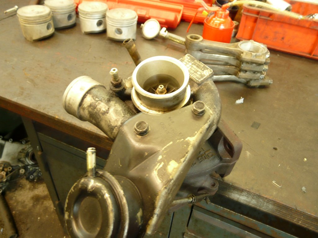

Jetzt habe ich mit Zange dagegen gehalten und ....
...zack war die Gewindestange ab!!!
Das ca. 6 cm lange Endstück war wohl schon bis zum Anschlag reingeschraubt.
Nun ist mein Schätzle bei meinem Saab-Schrauber.
Mal sehen, ob er das Endstück aufbohren kann und der letzte ca. 1 cm Gewindestummel noch reicht.
Er meinte aber auch, dass das Wastegate evtl. nicht mehr ganz geschlossen hat.
Bin morgen beruflich ganztägig mit dem Flieger weg und lasse mich mal am Mittwoch überraschen was er noch machen konnte. Hat auch 2 oder 3 Turbos aus Schlachtfahrzeugen da und ich habe meinen Lader vom Winterauto (wurde vor 2 Jahren getausch) gebracht. Sind aber alle leicht unterschiedlich....
