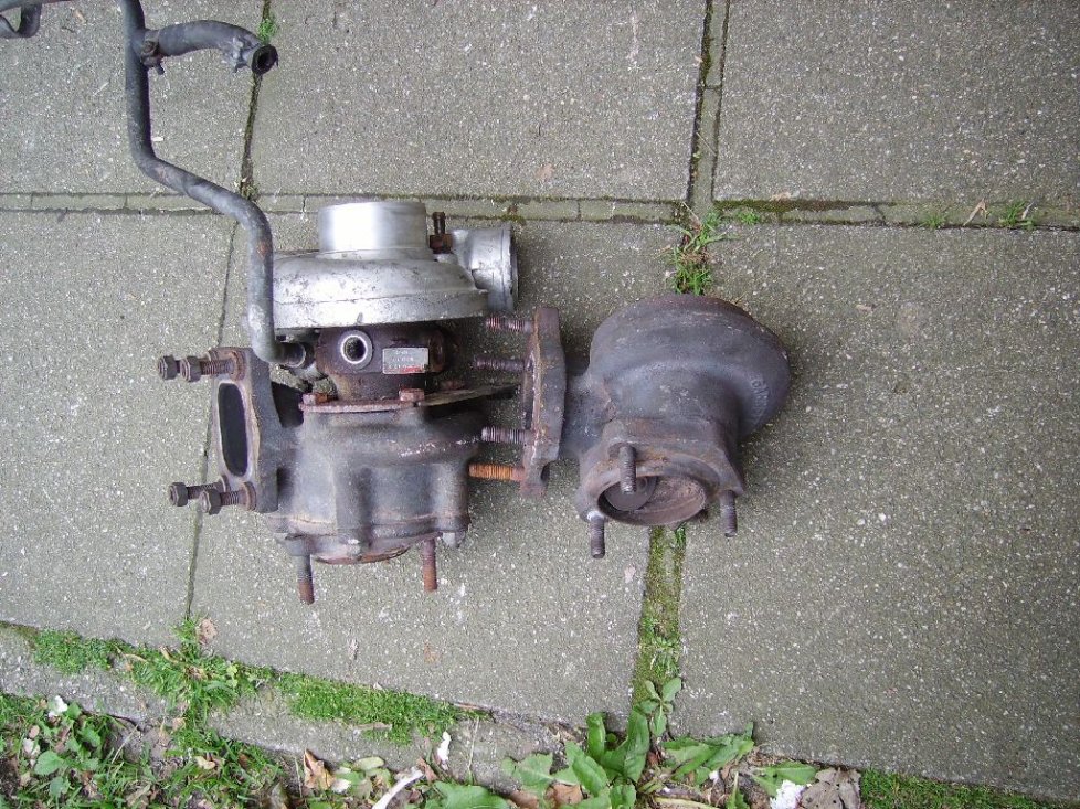

Das Gußeisengehäuse scheint aber nicht ganz so schlank zu sein, wie das vom 2,3er, wenn ich die direkt nebeneinander lege...daher kam ich ins Grübeln...

Hier mal die Bilder im Vergleich.

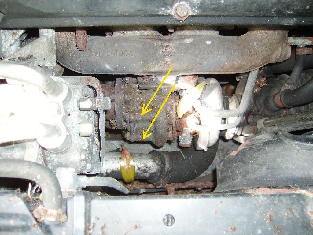

Zuerst ein Bild von einem 90er TL B202 (noch eingebaut)
Danach ein BIld von einem 90er TL B202 und daneben das Gußgehäuse eine TL aus meinem 2,3er 91 CD.
Man erkennt deutlich, dass der Schlanker ist und die TL's aus den B202 noch Schrauben haben (gelbe Pfeile), die durch das Gehäuse durchgehen.
Anschlüsse (Öl, Wasser etc.) scheinen absolut gleich zu sein.
Evolution - ist nur eine frühere Ausführung. damals hatte man noch Zeit und Geld , Deckel da drauf zu schrauben. später hat man alles zusammengegossen.

Evolution - ist nur eine frühere Ausführung. damals hatte man noch Zeit und Geld , Deckel da drauf zu schrauben ...
... oder einfach den Guß dafür nicht beherrscht. Sind an der Stelle ja mit Sicherheit Sandförmchen, denke ich mal.
Bin ich mir nicht sicher,
ich kann aber in Kürze mehr dazu sagen, da ich eine Gießerei besuchen werdem die TL herstellt :biggrin:
