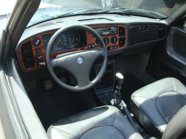

Ich denke, die 24-er Mutter ist unter dem herausgehebelten Logo mittig zu finden. Anders geht es kaum. Du hast das klassische Italo-Style-ohne-Airbag-Lenkrad, oder?
http://www.saab-cars.de/attachment.php?attachmentid=32700&stc=1&d=1245090392
Kann sein, aber unter dem Logo ist nur Schaumstoff....... Werd morgen alles mal ein wenig einsprühen und erneut versuchen. Merke: Wo ein Wille, da ein Geb......
Marbo,
ich glaube er meint das ander 3-Speichen Lenkrad, mit den 3 Hupenknöpfen (eins an jeder Speiche am Ende der Prallplatte).
Du meinst meins, aber das sollte er 92 nicht mehr haben.
http://www.saab-cars.de/attachment.php?attachmentid=24336&d=1226406402
22ger :-)
ausnahmsweise weiß ich auch mal was technisches: bei der ersten lenkradvariante, die marbo gepostet hat, geht das logo einschließlich des umgebenden, schwarzen rings mit dem schraubenzieher raus. da drunter ist die schraube. bei der zweiten variante kann man die ganze, dreieckige prallplatte (oder wie das heißt) von hand ablösen - einfach die ränder hochziehen, dann kommt's schon. und darunter ist - die schraube.

ja ich habe das Lenkrad mit den drei Hupenknöpfen, dazu sachte geriffelt. Es muss einem schönen Lederrad mit asymetrichem Aufbau weichen. Das find ich super schön und habe es schon lange liegen für den berühmten Tag X. Der soll nächste Woche kommen. Werde euch berichten.
