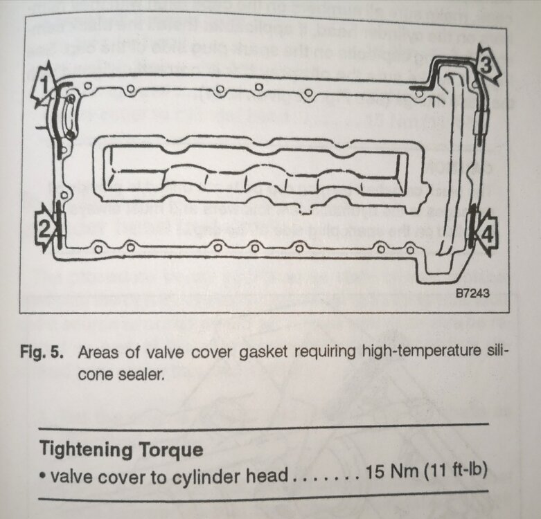

Wäre es denn praktikabel erstmal in die Negativform im Deckel eine kleine Spur Dichtmasse trocknen zu lassen und nach dem aushärten dann die Form auflegen? Würde vllt nicht ganz so ein "Herausgequelle" wie beim flüssigen Verbau geben.

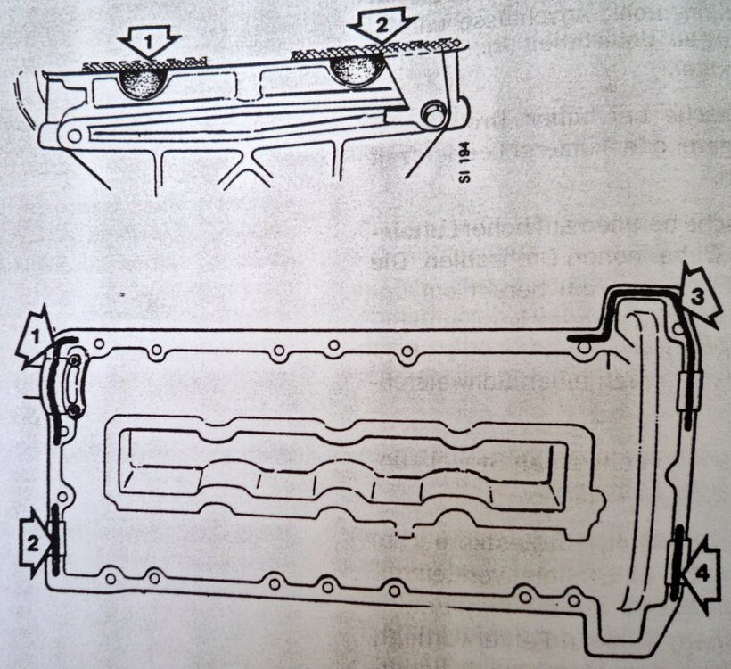

leider kann sie das schau mal an den halbmonden nach die siffen sehr gerne.

dann ruf ihn an und er soll dichtmasse mitbringen. jetzt die kiste hin und her trailern ist ja dummes zeug. deckel ab alles sauber machen (ölfrei) und mit pampe wieder drauf. glücklich sein
