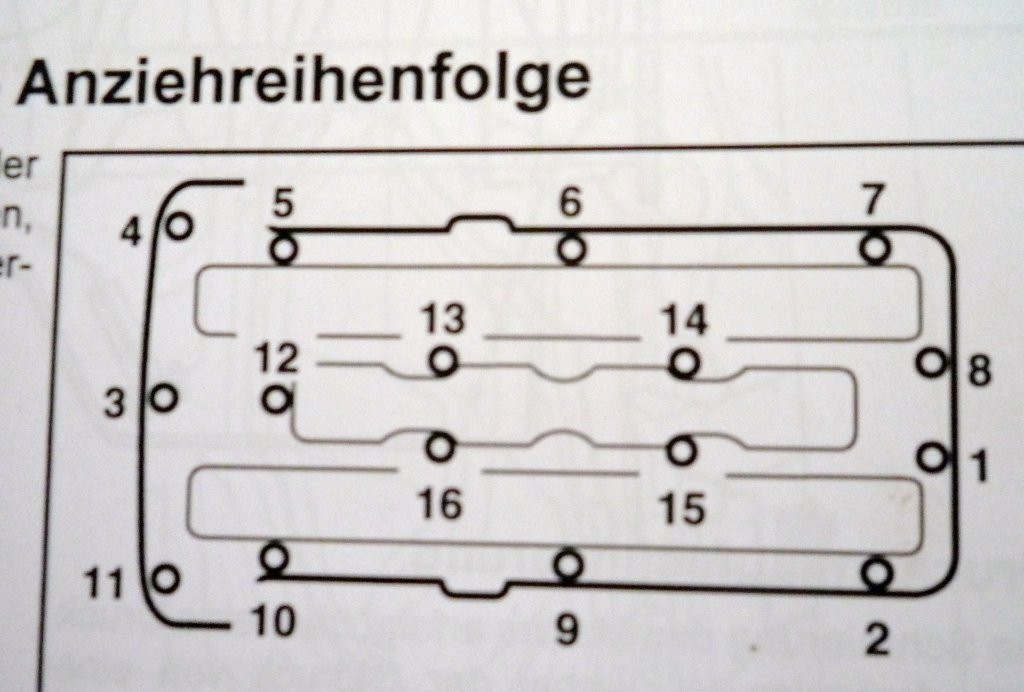

@Matti: ähm, wie - von innen nach außen? hab das noch nie gemacht... ;) Also zuerst die inneren Schrauben im Uhrzeigersinn und dann die äußeren anziehen? Gleich mit dem vollen Drehmoment, oder erst mal alle nur etwas anziehen und dann noch mal alle final mit 25NM?
Bin da auch nur Laie.
Deckel aufgesetzt und mit ner Schraube oben und unten außen erstmal fixiert. Restliche Schrauben eingesteckt und mit der Hand festgedreht. Festgezogen erstmal mittig und dann im Wechsel oben links, unten rechts, oben rechts, unten links...also quasi über Kreuz von innen nach außen gearbeitet. Die inneren Schrauben parallel dazu.

Die Reihenfolge siehe Bild,
[ATTACH]56369.vB[/ATTACH]
Rainer
Super und Danke Rainer, genau das habe ich gesucht...! :)))

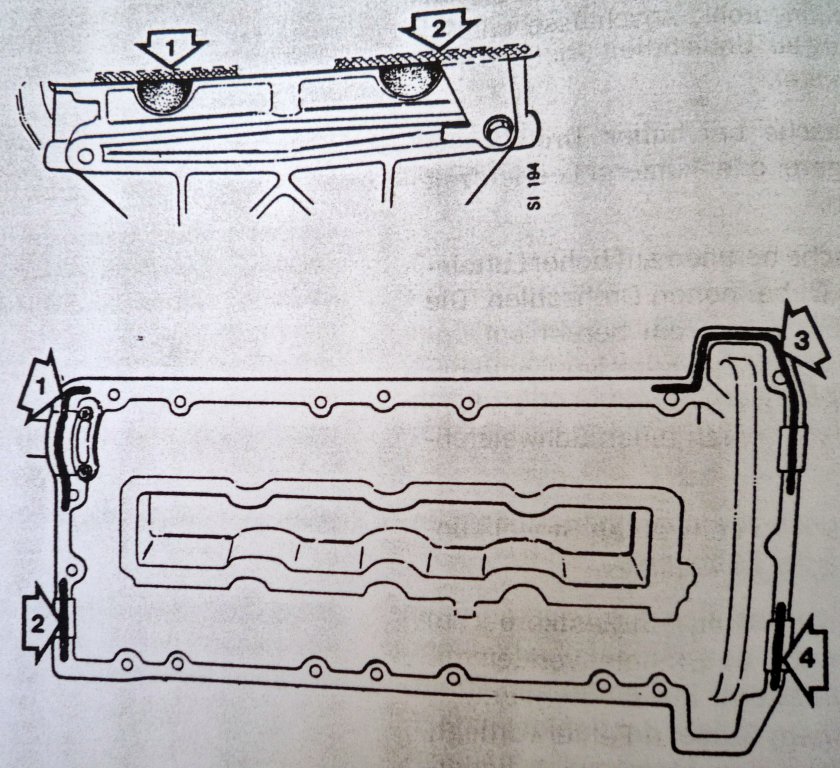

.........zu der leidigen Dichtmassendiskussion und Schmiererei hab ich auch noch etwas, nur kann ich es gerade nicht einstellen. Lt. WHB soll/muß Dichtmasse an 4Stellen aufgebracht werden, ich stell das Bild am WE noch ein.

So, jetzt die Zusammenfassung zur Dichtungsfrage:
Haube von alten Dichtungsresten "befreien", neue Elringdichtung(892.930) verwenden, Dichtmasse nach Dichtungsplan auftragen, Drehmoment für Hauben-Schrauben ist 25Nm, nach Reihenfolge anziehen und dann viel Spass und Glück beim Einbau.
