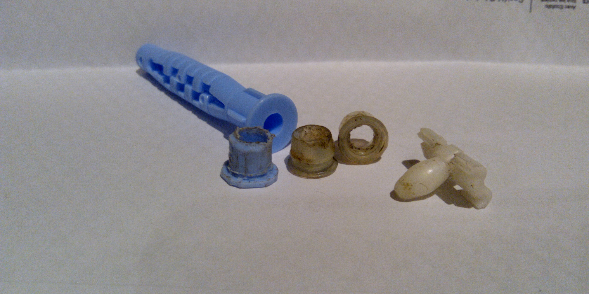

hänge mich hier mal ran, denn das Problem mit den Hülsen ( 1009941 /7373269 ) für die Clipse ( 1041213 / 9253329 ) hatte ich auch schon beim Konservieren.
Jetzt hab ich das rechte Heckteil hinten vorbereitet für den Lackierer und dabei auch die Hülsen entfernt.
Alternative ist möglich!
...selber basteln aus einem 8er Dübel mit Kragen ( nach diversen Anpassungen geht das wirklich )
Macht allerdings bei mehreren keinen echten Spass
Hat zufällig wer passende Alternativen, die z.B. für eine andere Automarke verwendet werden, gefunden?
Bearbeitet von Jojoausmg
hatte ja gehofft es hätte schon wer brauchbaren Ersatz aufgetrieben, denn das "selberbasteln" ist eher eine Notlösung.

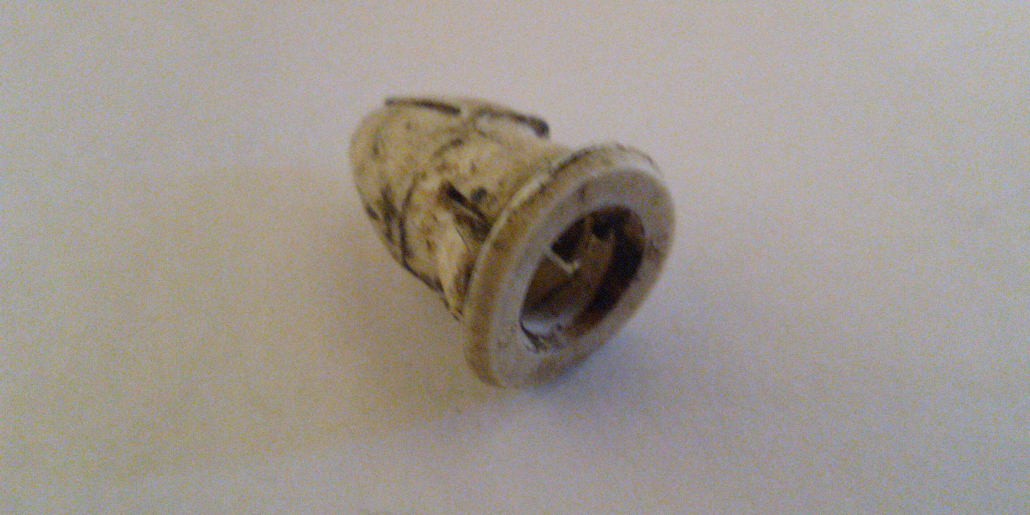

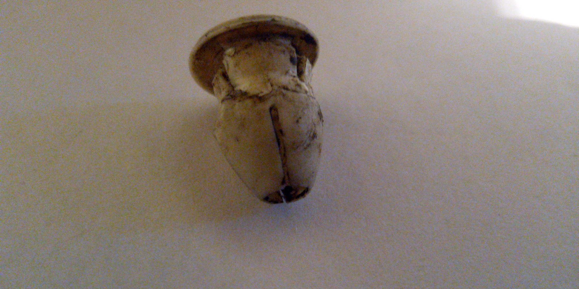

ok.... bin nun dank meines sehr freundlichen Lackierers ( der auch Oldis/Oldtimer mag ) weiter:
IMG_20211118_162150_515.thumb.jpg.d3cea1f030e97c9ff71816b1ffb0892c.jpg IMG_20211118_162226_700.thumb.jpg.659058500a805b0343dc6105d593f5e0.jpg
mit dieser (stark gebrauchten) Tülle aus dessen Fundus sitzen die originalen Saab-Clipse einwandfrei; und das ohne Anpassungen. Dies wurde erfolgreich getestet am Objekt.
Sind eigentlich für Mercedes, mehrere Baureihen, Art.-Nr.: A0019887681
( ob die dazugehörigen Mercedes-Clipse auch geeignet sind kann ich noch nicht bestätigen )
Denke mal die Info hilft ggfs. weiter.
Korrektur:
mit den "neuen" Tüllen sitzen die originalen Clipse tatsächlich satt in richtiger Position,
allerdings musste ich die Tüllen 2x seitlich einschneiden von der Spitze ( die man auch abknipsen kann ) bis auf den aussen sitzenden Rand um die Tüllen in die Löcher zu bekommen.
