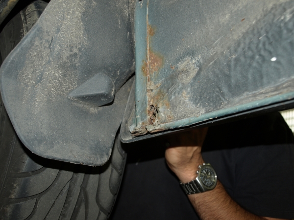

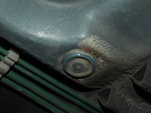

habe 2 Roststellen am Unterboden (beides Auslässe mit Gummistöpseln) entdeckt.
Ein Schrauber an der Nachbarbühne meinte,
1. mit Flex Rost restlos entfernen
2. Fertan auftragen und mit Wasser abziehen
3. Unterbodenschutz auftragen (am besten Mike Sanders), Stöpsel drauf und nochmal UBschutz
Frage 1:
was meint Ihr?
Frage 2:
Mike Sanders kann ich nicht verarbeiten, gibt es eine alternative Empfehlung, die man mit Pinsel/Rolle/Spachtel auftragen kann?
Frage3:
hinten rechts hat sich ein größeres Rostfeld gebildet - da müsste ein Blech eingeschweisst werden.
Könnt Ihr jemanden im Raum München empfehlen? Was sollte man dafür einrechnen?

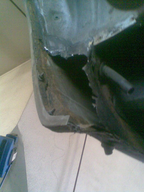

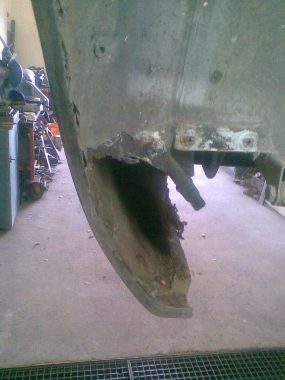

Zum ersten Bild: mit CSD-Scheibe an der Bohrmaschine entrosten, Flex ist nicht sonderlich gut geeignet. Dann Grundieren, Lackieren und höchstens dann Unterbodenschutz. Fertan bringt nach völligem Blanklegen keinen Vorteil. Zweites Bild: die Endspitze ist durch, da braucht es Schutzgas und neues Blech. Hier kann man die Flex nehmen.

waren insgesamt 4 Stellen, alle ca 5cm Durchmesser. Endspitze (#1) auch bearbeitet. Schweissen muss leider warten, aber so ist der Rostfrass erstmal gestoppt.
- alle Stellen handtellergross vom Unterbodenschutz und Rost mit CSD Scheibe gereinigt
- Brantho Korrux nitrofest 2x dünn aufgetragen, muss vorher gut aufgerührt werden. Bei 13°C immer noch recht flüssig. haftet sehr gut, muss ein bisschen eingearbeitet werden-mit dem Pinsel sorgfältig zw alle Unebenheiten drücken, nicht zu dick, tropft sonst ab
- trocknen lassen
- PERMA Film auf ca 20°C angewärmt und aufgetragen ca 2-3 mm, schmierfettähnliche Konsistenz, bräunlich-transparent, man sieht die Brantho K Schicht darunter, erleichtert später die Sichtkontrolle
Die Stelle beim Gummistöpsel auf der Innenraumseite auch bearbeitet, nur ohne Perma Film. Stöpsel gereinigt und mit gefetteten Rändern wieder eingesetzt.
Brantho Korrux ist in mehreren RAL Farben erhältlich. Schwarz oder grau zB ideal für Stellen mit gewissem optischem Anspruch. Wenn man dann noch spritzt, dürfte ein ordentliches Ergebnis zu erzielen sein. Die Oberfläche ist matt, Glanz kann durch Beimischen von Brantho Korrux 3in1 erreicht werden. Ist auch (nitro)überlackierbar.

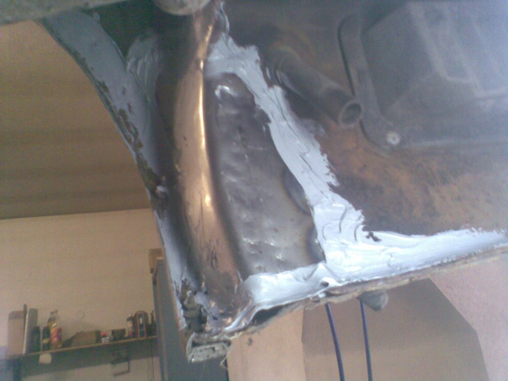

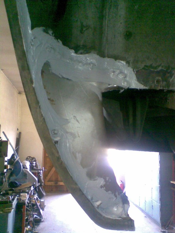

die bei mir zuletzt gemachten Endspitzen vorher - nachher :
als abschliessende Massnahme wurde dann noch eine Seilbahnfett / Unterbodenschutzmischung als Versiegelung drüber und in den Hohlraum gesprüht.
http://www.saab-cars.de/attachment.php?attachmentid=38788&stc=1&d=1256276303http://www.saab-cars.de/attachment.php?attachmentid=38789&stc=1&d=1256276303http://www.saab-cars.de/attachment.php?attachmentid=38790&stc=1&d=1256276303http://www.saab-cars.de/attachment.php?attachmentid=38791&stc=1&d=1256276303
Ziel war KEINE Restauration, sondern eine einfache und zweckmässige Reparatur
für eine richtig dauerhafte Lösung wäre wesentlich mehr Aufwand nötig gewesen.
