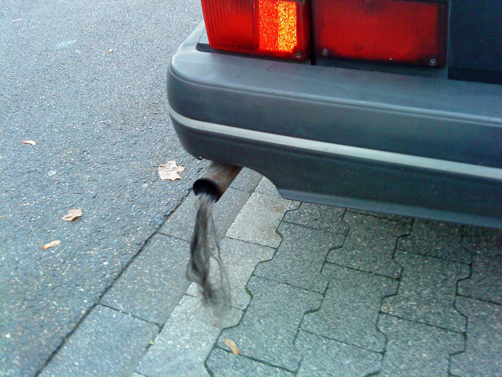

Also mein Endtopf schwenkt gerade die Fahne.
Dabei ist der weder alt noch hat er viele km auf dem Buckel.
Glaube es ist ein Walker, der Aufkleber ist sogar noch dran... ich schau morgen mal drunter.
Bei mir (mal wieder) Verblüffung total...
http://www.saab-cars.de/attachment.php?attachmentid=38203&stc=1&thumb=1&d=1255374888 Sowas hab i ja no nie gsähe !
Bitte ist das'n verfrühter (oder verspäteter) Aprillscherz ? :confused:
