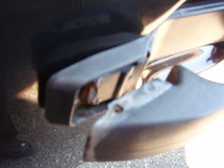

Mir ist schon im Winter bei vereister Türe der Türgriff an einer Stelle abgerissen, diesen möchte ich nun endlich mal wieder reparieren.
Das ganze sieht nun so aus wie auf dem Bild.
Kann das von einem Laien repariert werden oder muss da die komplette Innenverkleidung der Türe demontiert werden?
Möchte nicht schon wieder in die Saabotheke fahren, der Wagen treibt mich noch in den Ruin :-(
Wäre supi wenn mir jemand detailiert die Schritte zum auswechseln nennen könnte :-)
Besten Dank im voraus!
Gruss
Dirom
Leider ist Dein Bild nicht so *sonderlich* hochauflösend.
Macht aber nichts, denn in jedem Handbuch würdest Du zum Thema "Türgriff" als Erstes folgende Einträge finden:
1) Scheibe ganz hoch fahren
2) Batterie abklemmen
3) Innenverkleidung demontieren, siehe Kapitel... *irgendwas*
Schloß und Griff sind mit zwei Schrauben befestigt.
Eine an der hinteren Stirnseite der Türe, Richtung B-Säule - die andere unmittelbar hinter dem Schloss innen.
Somit wäre der erste Teil Deiner Frage beantwortet.
Zum zweiten Teil der Frage - Ich würde *nicht* basteln, sondern mir von einem Unfallwagen einen intakten Griff organisieren.
Die Wahrscheinlichkeit, daß Dein defekter nach *irgendeiner* Bastelei erneut kaputt geht, ist zu groß - und dann bei jede erneuten Reparaturversuch jedesmal die Innenverkleidung rausgeschrauben - das nervt.
Als Neuteil ist so etwas *üblicherweise* unbezahlbar, wie Du schon erkannt hast - Saabotheke.
Der freundliche Schrotti ruft für solch ein Teil normalerweise um die 20-30 Taler auf. Kannst auch mal in unserer Teilebörse unter "Suche Teile" nachfragen, da findet sich bestimmt was.
Der Einbau ist verhältnismäßig einfach, das kann jeder der auch einen Dübel in die Wand bekommt.
So wie ich unsere Forenbewohner kenne und einschätze, bekommst Du sogar vermutlich von einem Anbieter des Teiles eine kleine Montagehilfe mitgeliefert. Also nicht verzweifeln, das kann mit etwas Geschick - für kleines Geld für das Teil - ansonsten in Eigenleistung repariert werden.
