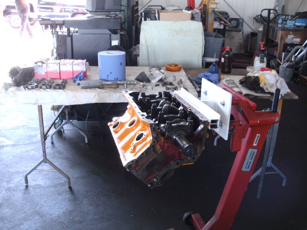

ich finde nen motorständer doch ganz praktisch zum arbeiten.bisher hatte ich auch immer ne alte küchenarbeitsplatte auf der bühne liegen da konnte man die höhe schön anpassen. für nen festen motorarbeitsplatz habe ich keine ecke frei. daher war das immer ideal für mich.
allerdings für den kurbelwellentrieb zusammen zu stecken finde ich einen drehbaren motorständer sehr edel. und will ihn nicht mehr missen

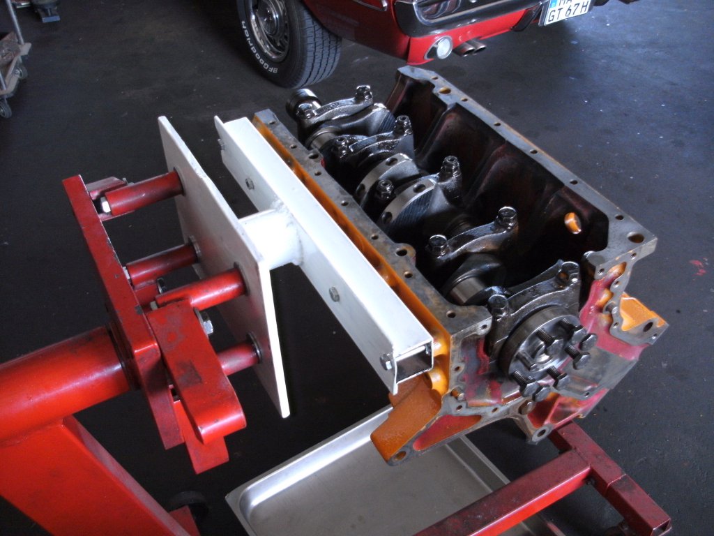

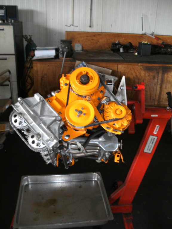

ja habe ich selber gebaut passend für den b202. den originalen den es mal von saab gab habe ich nicht auftreiben können. aber ist ja auch nicht nötig gewesen den ich gebaut habe tut seinen dienst

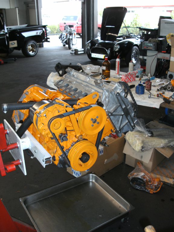

maße kommen morgen vom halter hier nochmal 2 bilder. die maße vom block kannst du dir ja selber nehmen.ich habe die unteren 2 gewinde vom motorhalter genommen und die 2 löcher daneben. somit ist das ne reihe von 4 gewinden auf einer ebene. wozu die anderen 2 eigentlich gedacht sind weiß ich nicht weil da nix dran festgeschraubt wird wenn der block fertig ist. vielleicht sind die für fertigungszwecke gedacht. ( vergessen habe ich jedenfalls nix :-) ) und die maße für die löcher der grundplatte mußt du dir an deinem motorständer ermitteln die sind ja bei jedem ständer anders.

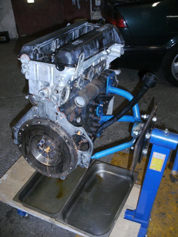

hier mal der b234 aufgespannt :-)
DIE Aufnahme gefällt mir, da die Kraft flächiger aufgenommen wird. Bei der B202-Aufnahme ist mir der Hebel, der vom Block an den Aufnahmen wirkt, einfach zu groß.
da läßt sich mit sicherheit noch was dran verbessen aber bisher hat der halter für den b202 immer seinen dienst getan. und du kennst das ja mit der zeit man will soviel :-)
