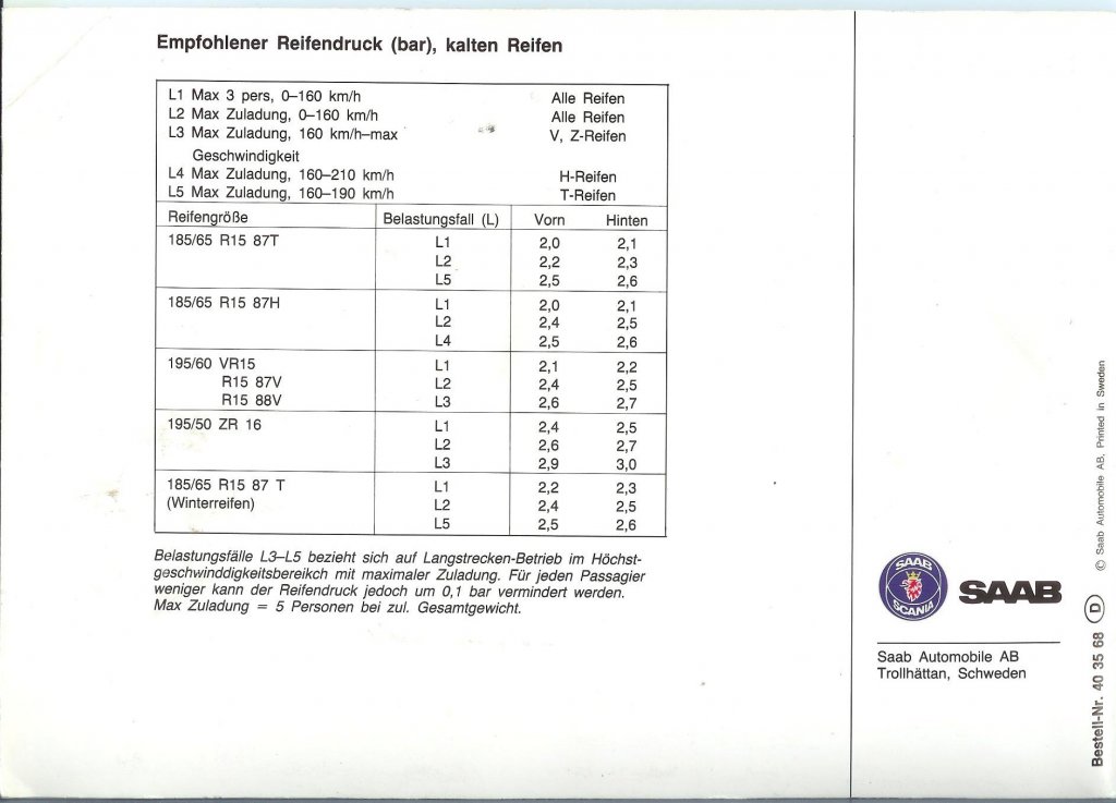

Werksempfehlung
http://www.saab-cars.de/attachment.php?attachmentid=35349&stc=1&d=1250434103
195/50R16 Index 84 oder 88 + 205/50R16 Index 87
Werksempfehlung
... dies waren Werksdaten bis 1993 für den 195/50ZR16 mit ursprünglich Index 83 später abgeändert auf 84, war je nach Reifenmarke verschieden! Heute gibt's ebenfalls eine verstärkte Ausführung (auch genannt Renforced oder XL für Extra-Load) mit Index 88 in den verschiedenen Geschwindigkeit-Ausführung je nach OE-Herstelleranforderung von den entsprechenden Fahrzeugen.
Oliver's Toyo sollte es nur mit Index 84V geben in 3 verschiedenen Profilen geben, also sind die Ausgangsluftdruckwerte von 2.5 massgebend, wie sie auch schon vom Fahrwerkspezialist HFT bereits erwähnt wurden!
Wer den 195/50R16 mit Index 88 fährt, sollte von einem Duchschnittsluftdruckwert von 2.9 ausgehen und je nach Zusatzgewichtsbeladung und Geschwindigkeitseinsatz anpassen!!! Dies kann aber je nach Fahrzeug und Reifenmarken und -typ, gewichts- und stabilitätsabhängig sein, deshalb kann der Luftdruck durchaus abgeändert und individuell dem Abriebsbild angepasst werden; in diesem Falle durchaus bis 3.2-3.4 bar! Habe keine Erfahrung wie sich dies auf einem 901 verhalten kann.
